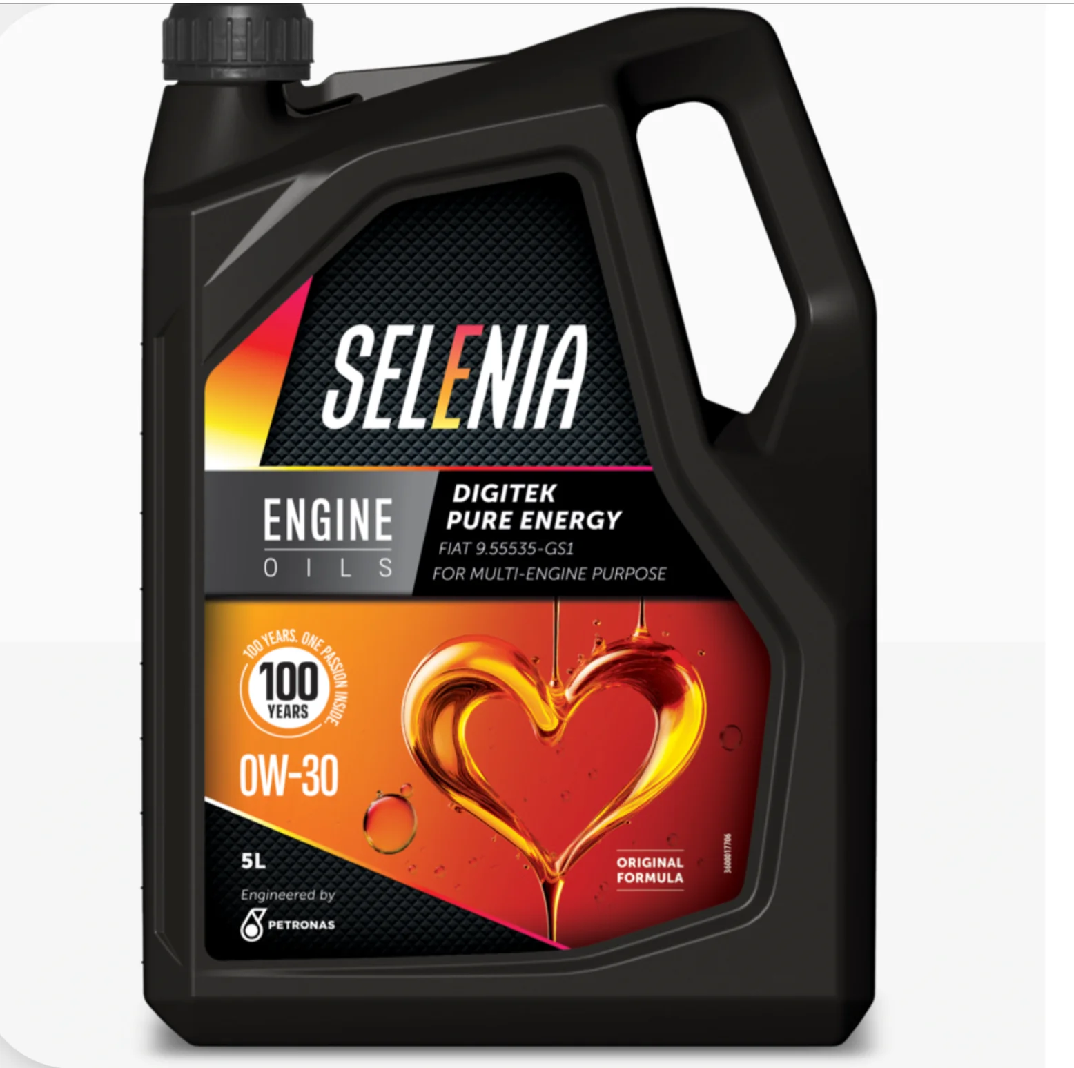

La temperatura dell’acqua sale insieme a quella dell’olio? Sei sicuro che nel motore c’è l’olio prescritto? Potresti anche avere un problema al filtro olio che impedisce il corretto flusso. Ti consiglio olio filtro olio. Ricambi originali e olio prescritto.
Stai attento a non prendere l’olio 0w30 per il diesel.
Devi usare questo:

Visualizza allegato 304307
Acqua sulla mia non si può vedere, devo farlo con obd 2 ma non ho ancora avuto modo
Si tagliando fatto in alfa, 2500km fa
Mi auguro sappiano che olio metterci
Se problema di filtro non dovrei aver anche una pressione olio bassa?
Devi usare questo:
Ho trovato penso che olio hanno usato
È segnato come OEM MS-BHDI
Non penso sia questo da te segnalato però 😅

Sostituiscilo immediatamente con il Selenia prescritto e filtro olio originale. Sostituisci anche il tappo di scolo e serralo a 30 Nm. Il filtro olio stringilo a mano.
