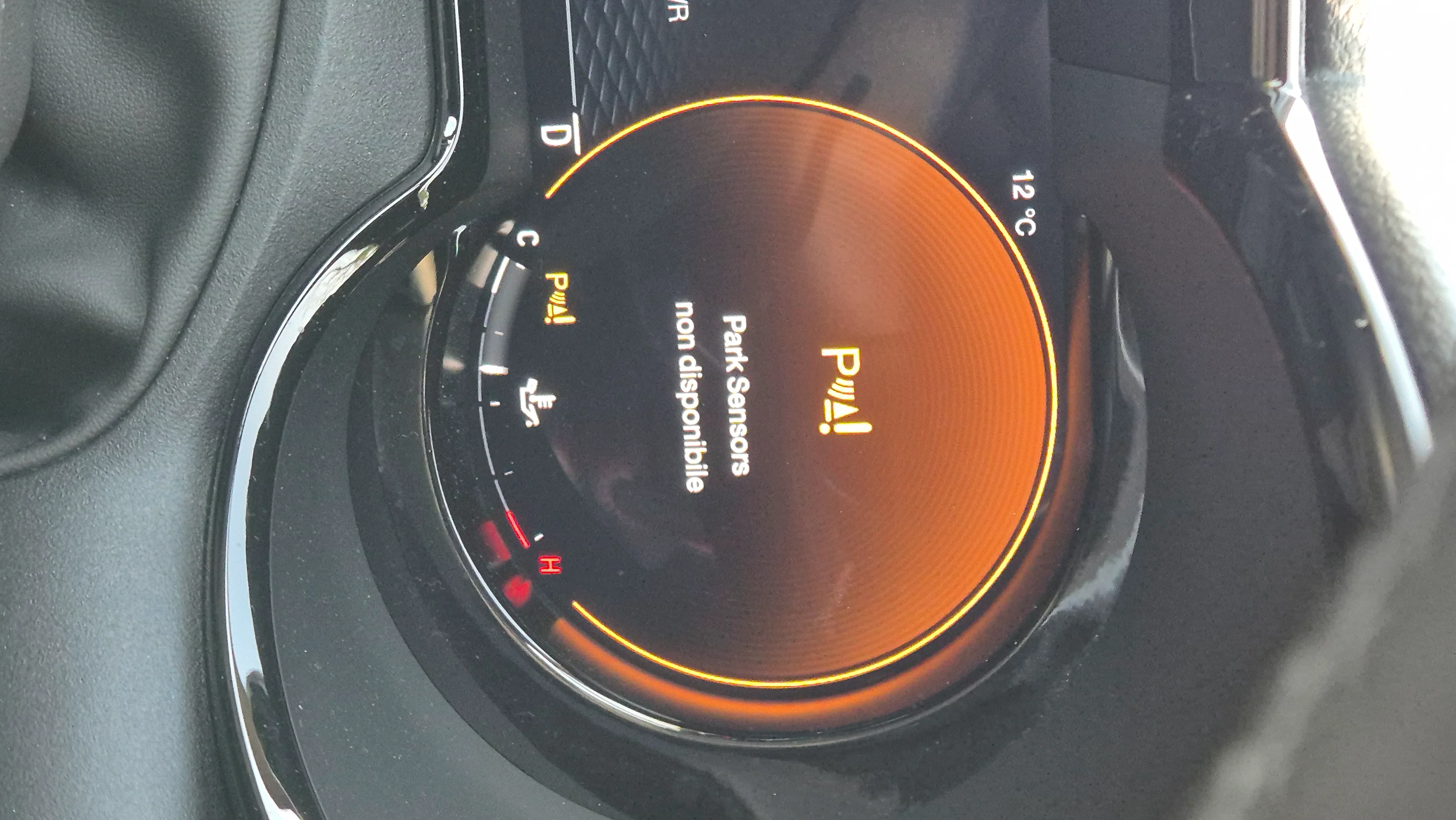

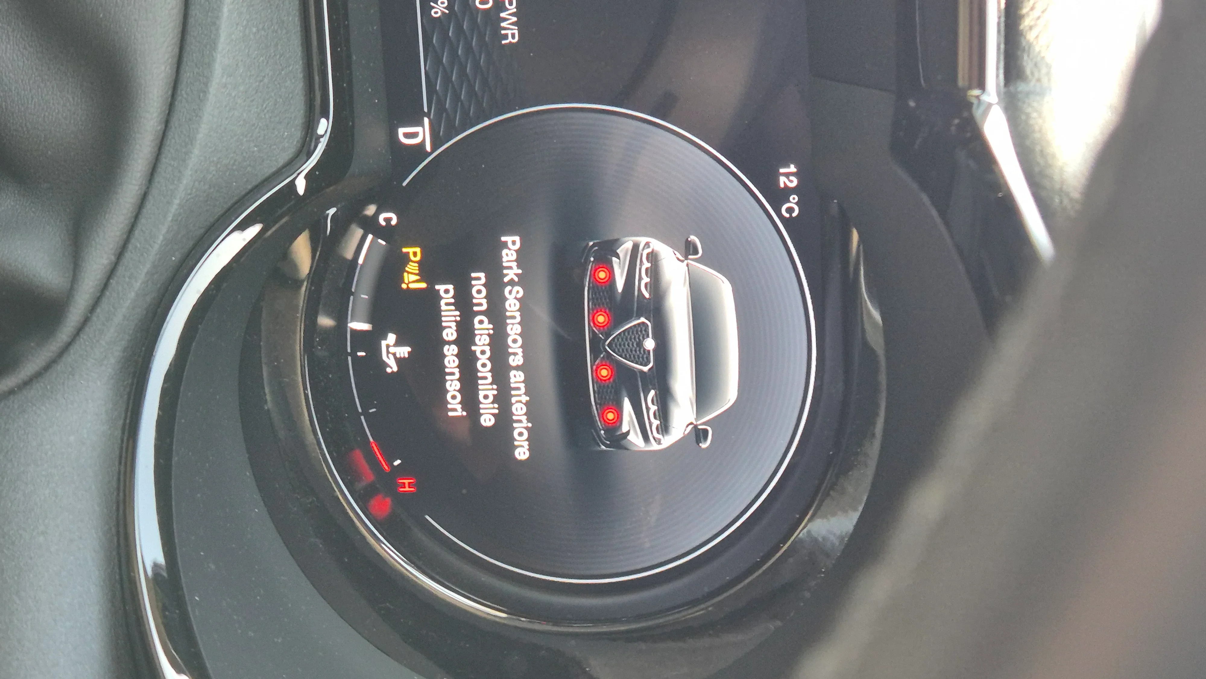

Ciao gruppo.
Tonale, 160, del 2/23, oggi quasi 60k km senza grossi problemi.
Ora però è da qualche giorno che il sistema sensori da un po i numeri.....
Un po funziona..... un po no.
A volte smette di funzionare dopo una brusca frenata.... a volte quando è piu freddo.
Il problema ha iniziato a presentarsi in qualche occasione da Novembre... in questi ultimi giorni piu quando non va che quando funziona.

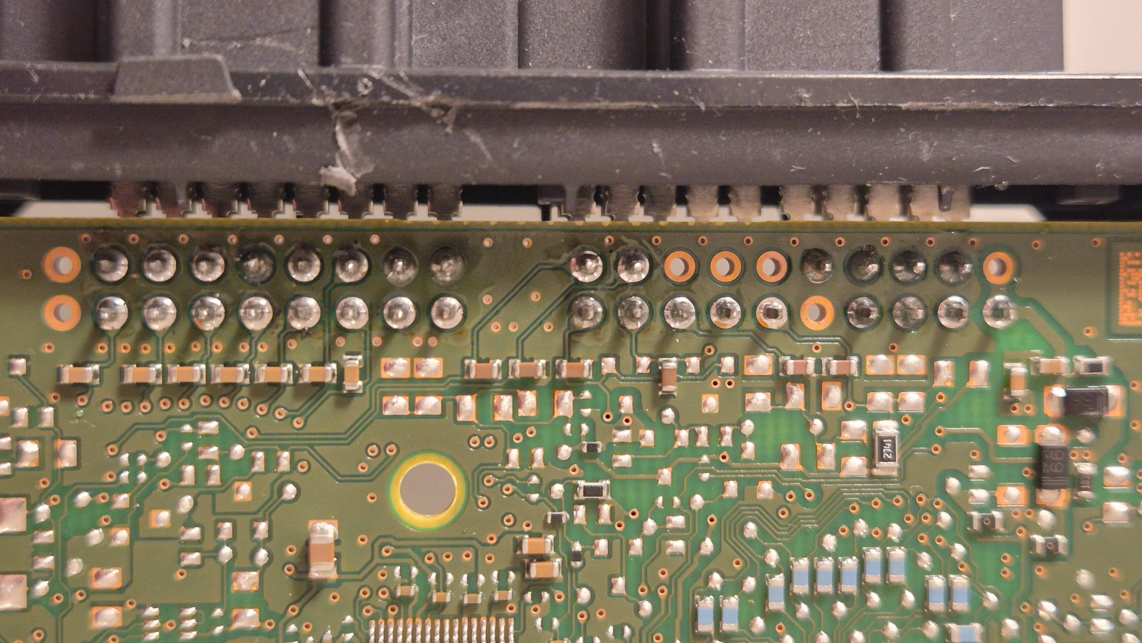

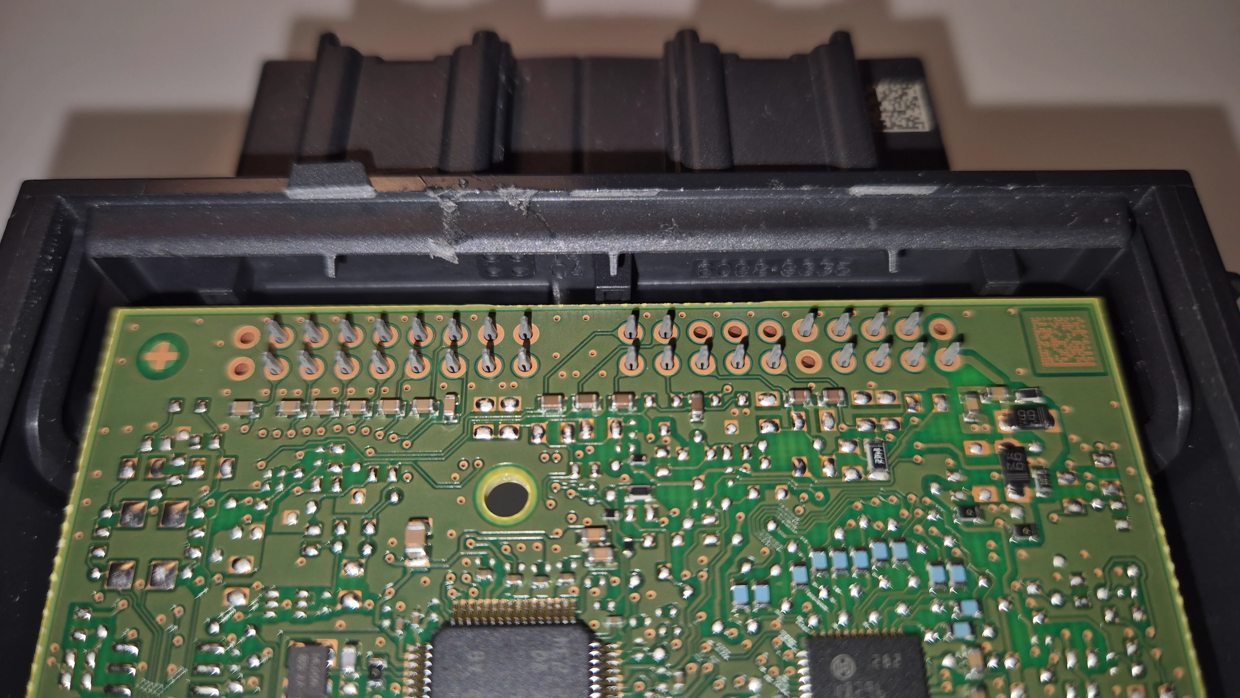

Pensavo fosse un "semplice" falso-contatto, quindi ho ispezionato la centralina PCD..... pur essendo una bosh, ho trovato un sistema di interconnessione interna ASSURDO!!!!
Per economia di produzione, il connettore principale ha i contatti nel pcb a molla... senza saldature, che ho provveduto ad aggiungere.
Pensavo di aver risolto... ha funzionato per quasi tutta la giornata e poi nuovamente in errore.....
A qualcuno è successo?
Ps. i miei sensori, non presentano urti o segni particolari e il malfunzionamento sta aumentando da Novembre ad oggi..... non è stata una comparsa dal nulla...
ero convinto fosse la contattiera..... ma pare di no.

hai provato col famoso staccare e riattaccare la batteria?
si..... ad ogni modo appena accendo l'auto funzionano.... poi dopo qualche evento si disabilitano. il problema era iniziato a novembre e pensavo fosse il freddo.... ma ora sta peggiorando. a novembre succedeva una volta durante il viaggio e si riprendevano.... ora funzionano subito e poi si disabilitano per tutto il viaggio, sono peggiorati gradualmente..
Qualche volta non mi funzionano dopo un autolavaggio e piogge abbastanza forti.
Mi sono sempre fatto l'idea che l'umido e/o l'acqua direttamente sui sensori dia fastidio.
Ma come a te, non mi è mai comparso (ancora...) un errore simile.
Sei sicuro che aver saldato i contatti sia stata una mossa "buona" ? Se non li hanno saldati, non penso sia stato per una questione economica. Di già che c'erano a saldare tutti gli altri componenti, non penso che quel connettore possa fare la differenza economica.
In pratica voglio dire : se non li hanno saldati, ci sarà un perchè...ma non ho minimamente idea di qualche possa essere.
Nono.. sono sicuro. C è un motivo se non sono saldati. I connettori sono fusi nella plastica i contatti a molla rapidi sostituiscono la saldatura automatica che non sarebbe possibile. Quindi la saldatura a ripresa manuale costerebbe troppo...
Già questo valore non è il massimo ma......convinto tu che la batteria sia perfetta......
dal sito della varta:
"Verifica di una batteria convenzionale:In un caso ideale, si misura una tensione a circuito aperto di circa 12,8 V con un multimetro. Se la tensione scende sotto i 12,4 V, la batteria deve essere ricaricata il prima possibile. Una continua bassa carica danneggia la batteria a causa della solfatazione."
la mia è 12.8/12.9 con carico!!!!!
una batteria a 12V è NOMINALE!
