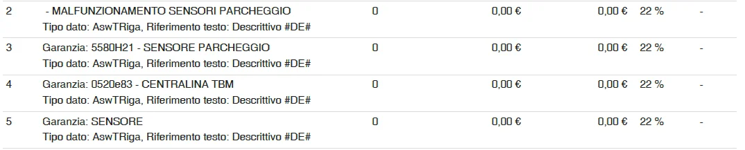

Il problema era uno dei sensori anteriori. Sistemato in garanzia. Però non capisco cosa è la centralina TBM... presente in fattura.
