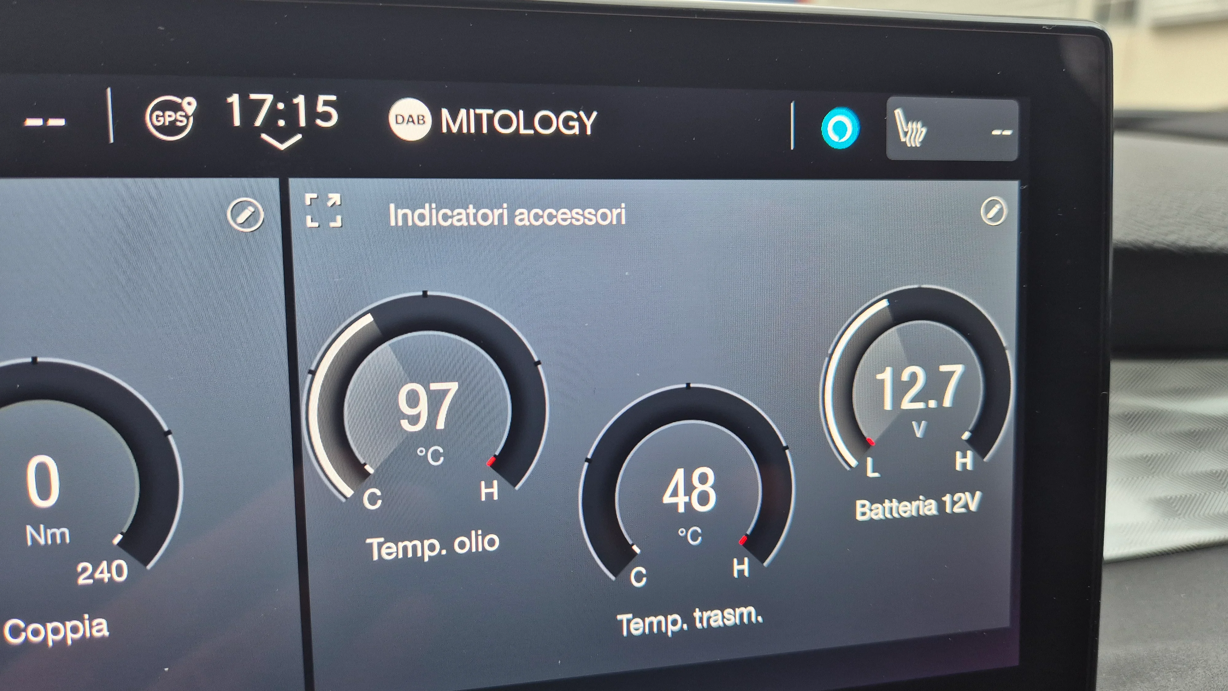

Già questo valore non è il massimo ma......convinto tu che la batteria sia perfetta......
vorrei sapere dal "guru" del forum quanto misura il suo strumento batteria con QUADRO SPENTO e naturalmente motore spento...... la mia cosi e la batteria è PERFETTA!

Vorrei solo vedere una foto del suo valore della batteria.... per capire quali sono i valori BUONI! Naturalmente nelle mie condizioni, con quadro spento. Attendo....

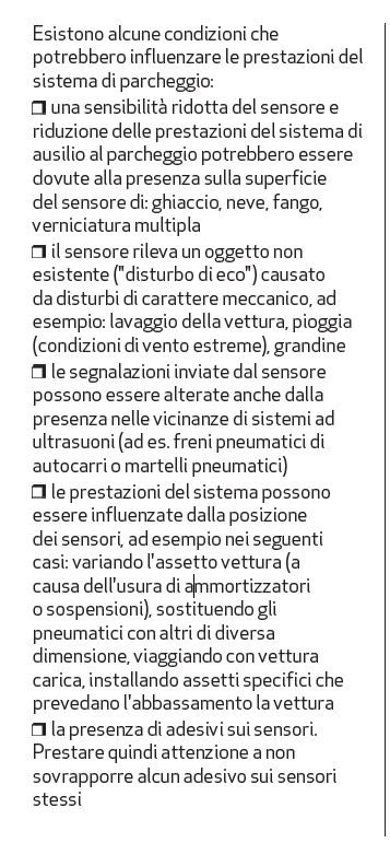

Verifica che non ci sia qualche guasto (anche intermittente; capita) ad uno dei sensori.
Fermo restando la verifica di eventuali guasti, ricordo che i sensori possono dare malfunzionamenti in alcuni casi.

basta una foto del tuo schermo con quadro spento, vogliamo vedere il valore di una batteria in buono stato.... o si parla solo per parlare??? mi pare che lei non si faccia problemi a commentare, osservare, criticare tutti gli altri..... metta questa foto in ragione di quanto ha affermato!
