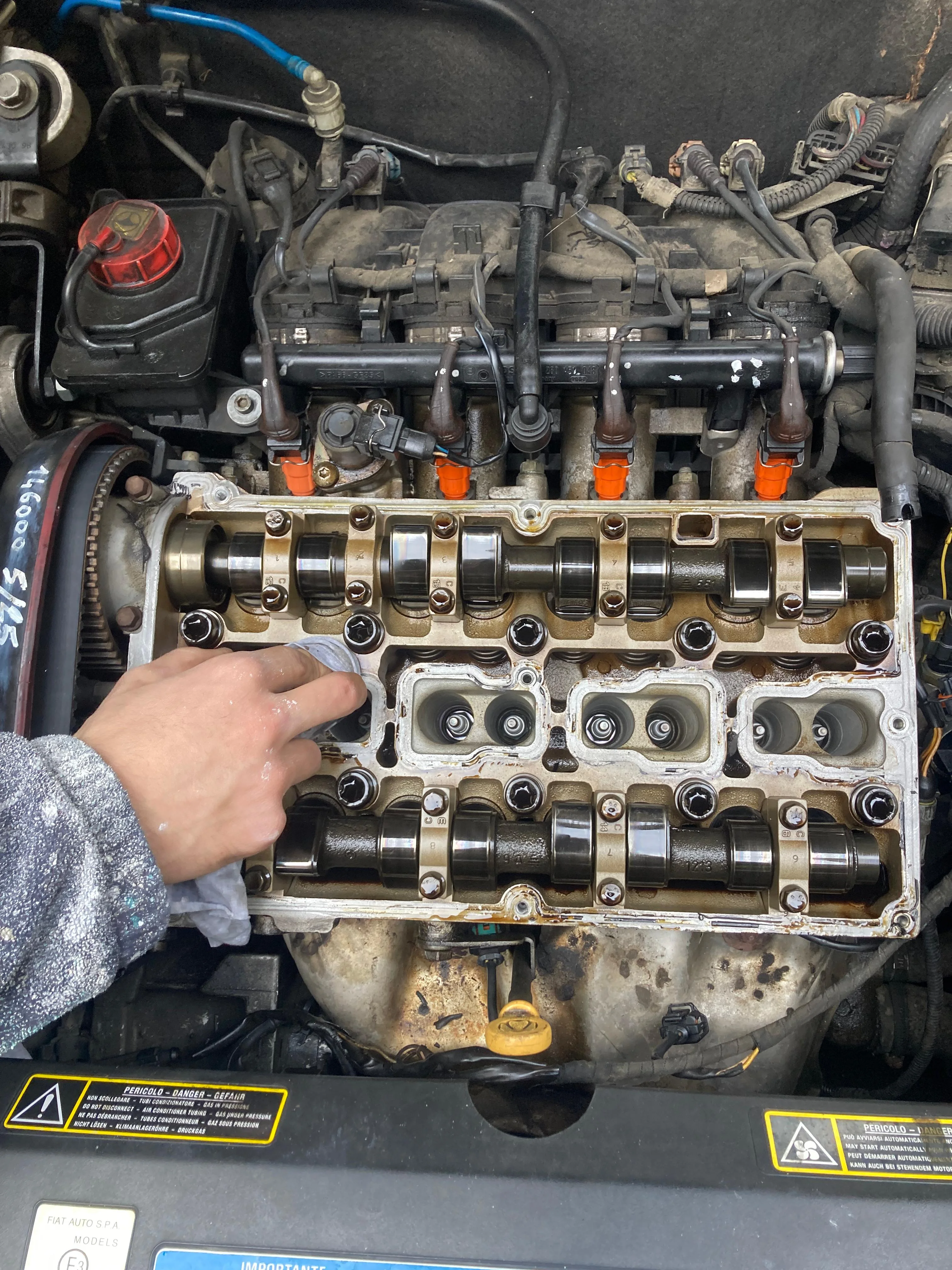

Chi ti ha venduto sta macchina non ci ha fatto niente, anzi. Ora sta macchina con quanti chilometri è stata dichiarata all'atto della vendita?? Inizia a smontare il coperchio delle punterie e vedi come stanno messe le camme. Sti motori in mani sbagliate e con olio sbagliato si mangiano gli alberi a camme e poi iniziano a picchiettare esattamente in quella maniera.

Questi sono motori che quando sono curati e stanno meccanimente perfetti girano anche con olio 5W30, 5W40 e addirittura 0W40 senza problemi anzi. Lascia stare il 10W40 che è olio per friggere. Inizia a cambiare officina e cerca di capire da dove deriva il rumore che fa. Se sei capace e te la cavi puoi già iniziare a tirare via il coperchio punterie e smontare TUTTE E 8 le candele con attenzione e senza fare danni. Da lì si possono capire alcune cose.

Questo è un 2.0 twin spark che picchiettava simile al 1.8 montato sul GT e non erano le punterie....
