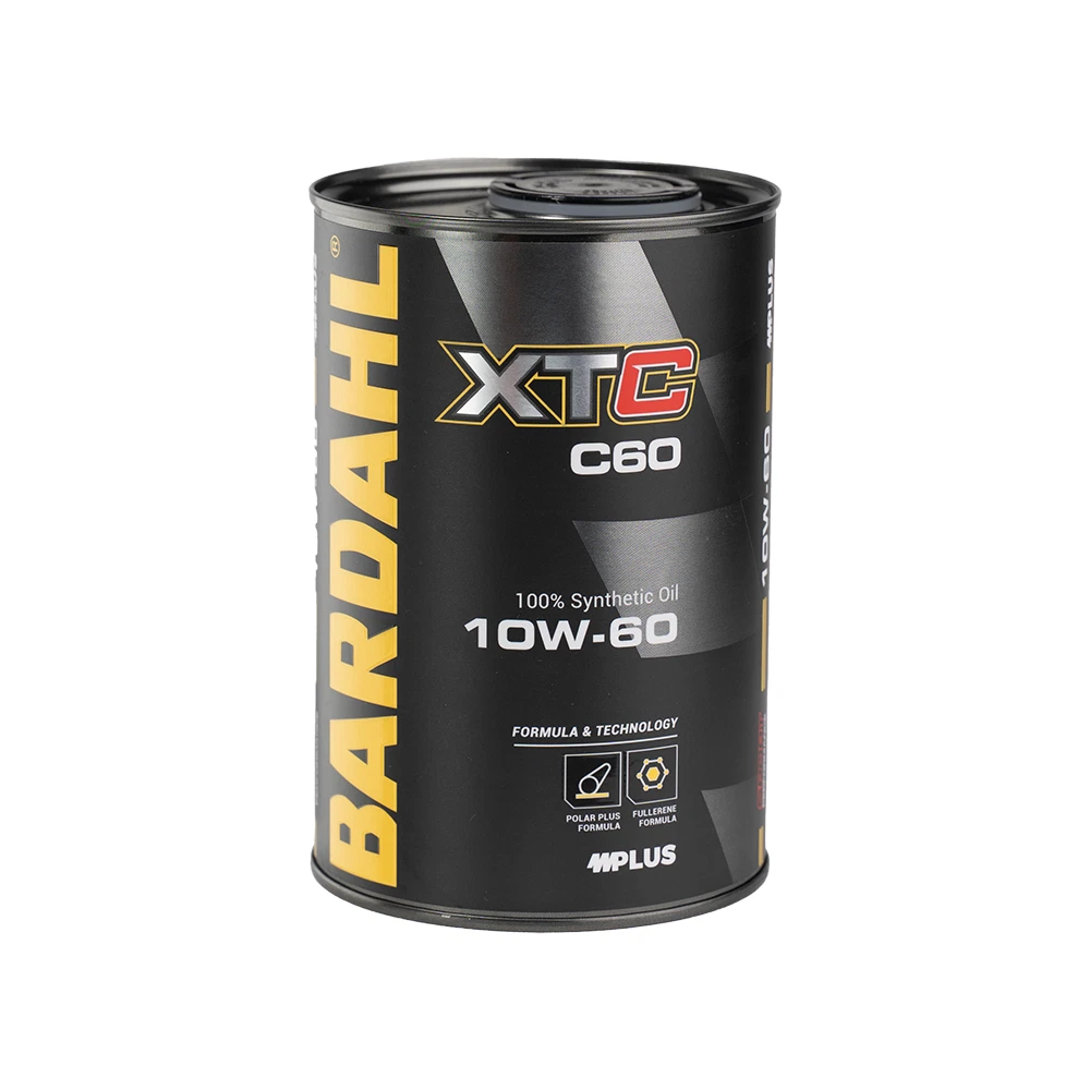

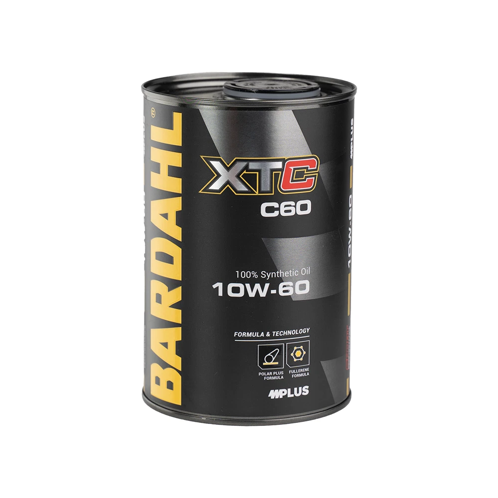

L'olio da prendere è questo. Bardahl ha appena aggiornato i prodotti con nuove linee di olio motore. Attualmente nella gradazione 10W60 ha due prodotti distinti. Uno è la linea da corsa ed è olio da gara che costa 36€ al litro, e l'altro è questo qui che è adatto a vetture per uso stradale dal costo più contenuto.
Visualizza allegato 295199
Ottimo lo prenderò, peccato solo aver buttato 170€ di tagliando un mese fa….

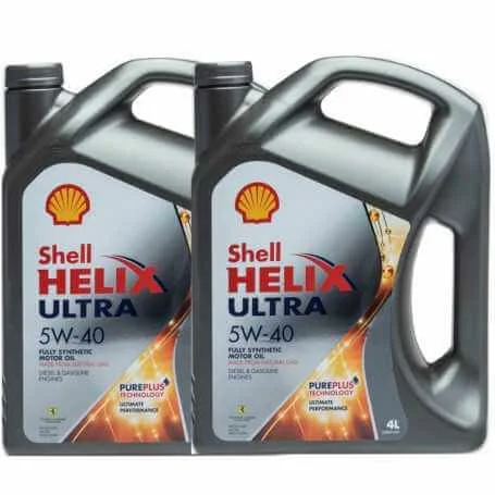

Inoltre, prima di mettere l'olio definitivo ti conviene eseguire una serie da tre~quattro cambi olio da lavaggio in sequenza ravvicinata nell'ordine dei 2500km usando olio shell più additivo tassativamente ad ogbi singolo cambio dell'olio. L'olio per fare il lavaggio interno del motore è questo. Costa poco e va benissimo per ripulire.
A quella cifra te lo fai tu a casa usando l'olio migliore in circolazione e ti avanzano anche i soldi.
