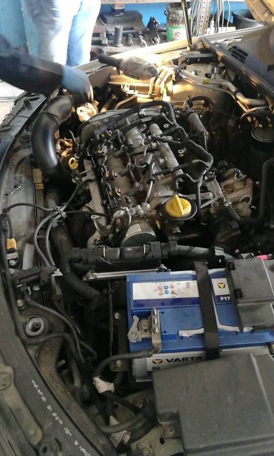

Ho appena ricevuto la nefanda notizia, il collettore di aspirazione è "scoppiato" e le fantomatiche "lamelle" sono (a prima analisi) bloccate in posizioni diverse, ma (sembrerebbe ancora tutte al loro posto), si spiegano i vuoti e le improvvise "potenze esplosive" accompagnate da un denso fumo nero... Gli ingegneri alfa con questo sistema si sono superati! L'auto è bellissima ma, sono profondamente deluso, anche perché dopo nemmeno 2000 km devo già spendere diversi soldini sperando che non diventino soldoni!
Inizio lavori di smontaggio, valvole swirl di [emoji90] [emoji90] [emoji90]!
