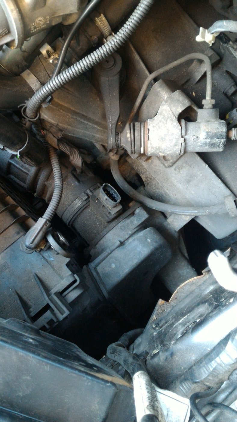

Salve, ancora non ho risolto il problema.
Ho ripulito il motore con calma e il tubo che trovavo bagnato, ora è perfettamente asciutto.
Dopo un mese e mezzo senza problemi venerdì mi si è fermata di nuovo l'auto. Stessa modalità stessi errori. E' possibile che sia la pompa del gasolio che sta andando a farsi benedire?
Per i consumi ho provato a smontare il debimetro ma quello che ho io è un pezzo unico e non ha le torx per togliere il sensore. (Come si smonta?).

#13
Non si smonta si cambia, io avevo il tuo stesso problema e l ho cambiato prendendone uno con le torx speriamo mai. Ma se la prossima volta ricapitasse posso almeno provare a pulire il sensore prima di buttare via altri soldi
#14
È.da dove arriva, non mi pare ci siano parti che lo buttano sopra in quella zona
Potrebbe essere la turbina che trasuda, l olio intendo, io ho provato a cambiare il debimetro e mi ciocca uguale, sino ad adesso una sola volta, prossimo passo esclusione egr, sostituzione tubi intercooler e per ultimo turbina se lo fa ancora mi sparo poi [emoji23]
