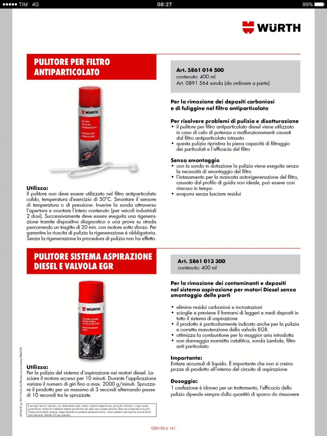

Io avevo provato questo della Wuerth sulla mia ex 159 e mi sembra che funzionava bene.

Ragazzi qualcuno che ha usato questi prodotti mi sa dire anche con una foto dove dovrei spruzzarr con la bomboletta, nella lancia y che avevo dopo che la macchina non camminava praticamente più è rinata con uns bomboletta e li il filtro dell'aria aveva una postazione diversa.
Devi spruzzare in aspirazione possibilmente più vicino al collettore di aspirazione possibile se e molto sporco non serve a molto e bisogna smontare per pulire bene ma per smontare il collettore aspirazione li devi smontare mezza macchina... si deve togliere pompa alta pressione staffa ecc e e un lavoraccio comunque sulle euro 5 in poi le incrostazioni sono molto meno sulle euro 6 addirittura pesca i gas già filtrati dal filtro quindi dovrebbe incrostare quasi nulla una volta ho tolto tubi su un freemont 2.0 mjt con 200 mila km circa e era tt pulito non come euro 3/4 che a 100/150 era un disastro e era tanto se passava aria.. ogni tanto bisogna tirarci dentro di brutto così la pressione della turbina pulisce un po’... il motore è scarico....
