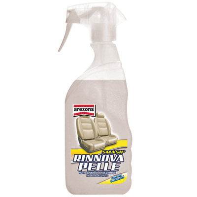

Io sulla Volvo usavo questo prodotto Arexon rinnova pelle
Visualizza allegato 235415
lo usa anche mio fratello sugli interni della 500 edizione speciale che ha i sedili in pelle color latte poltrone Frau.
Non rende più scivolosi o lucidi i sedili (come fanno altri prodotti) e mantiene intatto l'aspetto originale della pelle.
Sulla Giulia uso altro perché ho i sedili misto stoffa/finta pelle

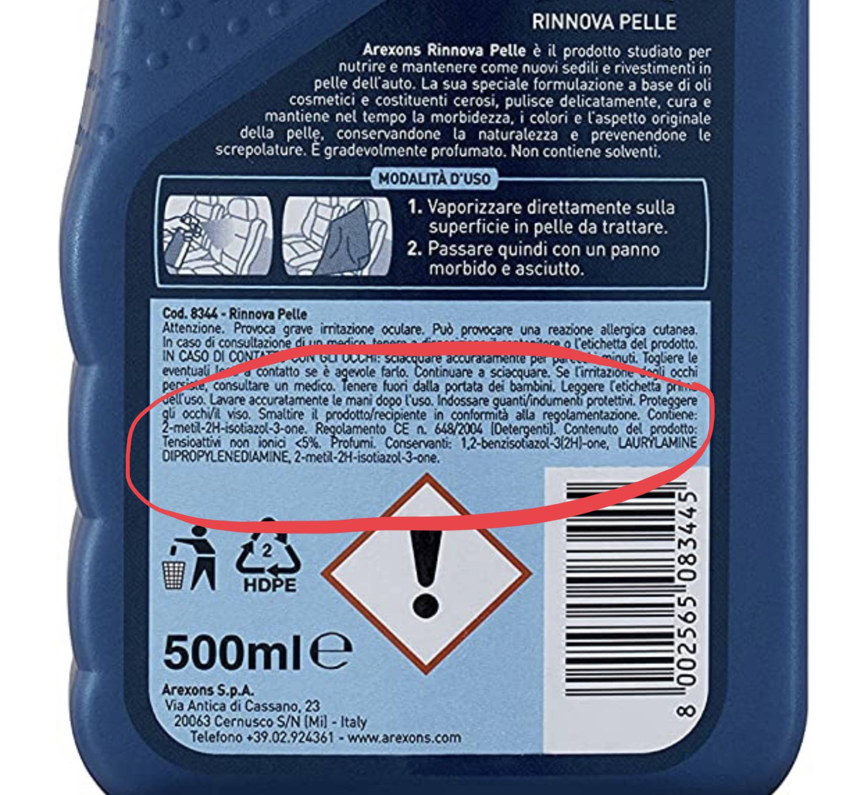

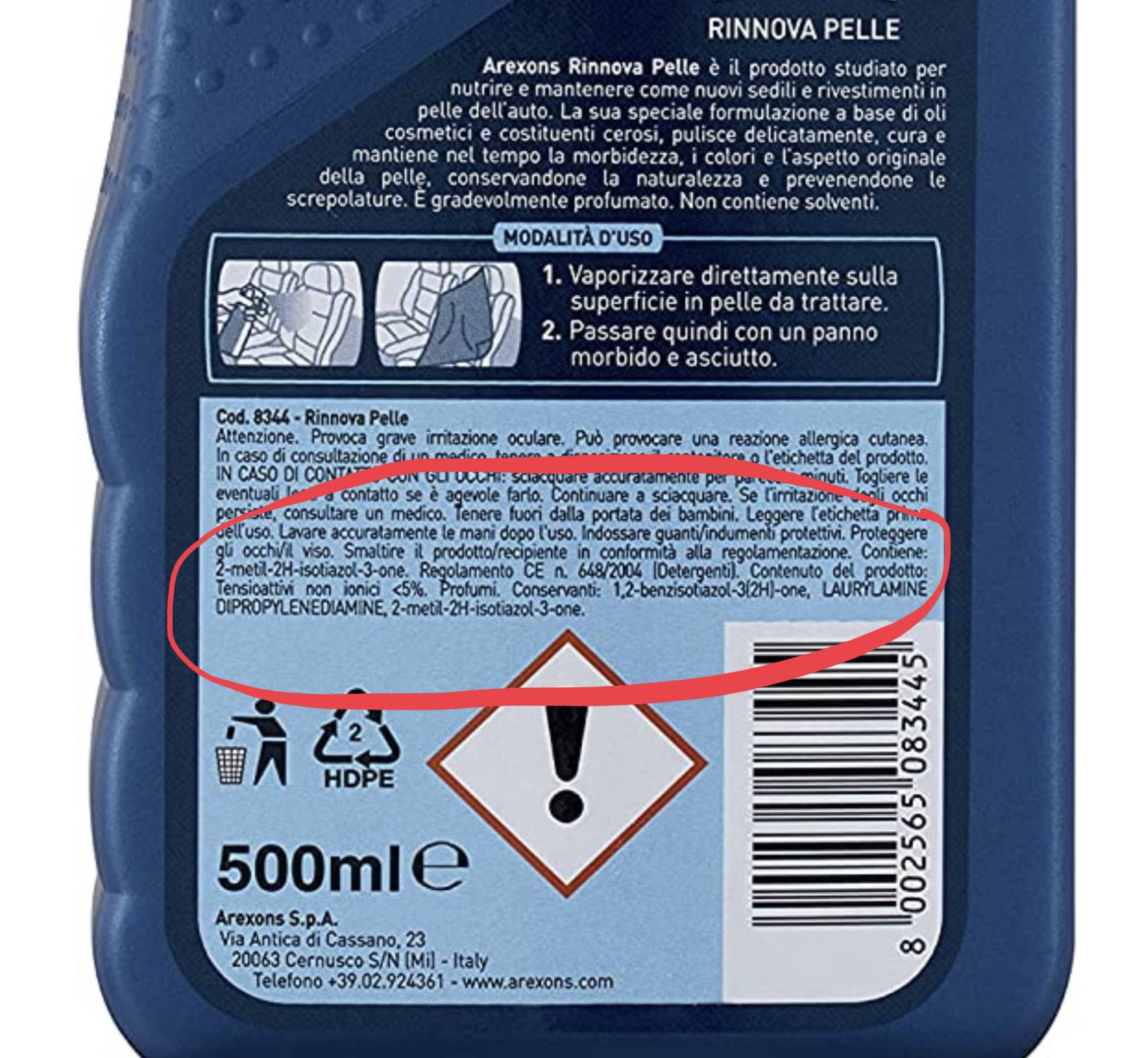

Questo tipo di prodotti che cosa contengono?
Basta leggere l’etichetta:
-TENSIOATTIVI NON IONICI in quantità inferiore al 5%
-PROFUMI
-CONSERVANTI
-Il restante 95% circa è pura e semplice ACQUA…
I tensioattivi (ionici o non ionici) sono sostanze che abbassano la tensione superficiale utili a rimuovere parti di grasso/olio che altrimenti non si potrebbe legare con l’acqua… (vi viene a mente il sapone per caso??😎)
Cosa c’è qui che ipoteticamente potrebbe ammorbidire o “rinnovare” la pelle? Assolutamente NIENTE, o meglio: le stesse sostanze che avete pagato qui circa 8 euro per mezzo litro, vi fanno lo stesso identico lavoro del solito (e si casca sempre li’…) ACQUA&SAPONE, ovviamente spendendo quasi niente.🤷🏻‍♂️

Non è esatto quello che dici anzi è proprio errato. Prendiamo (ad es.) solo uno degli ingredienti indicati nella scheda che hai postato: LAURYLAMINE DIPROPYLENEDIAMINE. E' una sostanza che mettono anche nei balsami per capelli per ammorbidirli. Poi è vero che ha anche proprietà conservanti ed è per quello che viene indicato. Non parliamo di alimenti, ma di prodotti per la pulizia. Non c'è l'obbligo di indicare tutti gli ingredienti ma solo determinate sostanze, quindi in pratica gli ingredienti che devono essere indicati per obbligo sulla confezione li puoi leggere, gli altri no. Infatti anche l'acqua che anche tu dici (giustamente) esserci non è indicata. I conservanti devono sempre essere indicati indipendentemente dalla percentuale presente.
LAURYLAMINE DIPROPYLENEDIAMINE - Ingrediente INCI Beauty
Come etichettare i detergenti.
Non c’è l’obbligo se non per i prodotti in qualche modo pericolosi/nocivi, ma se in etichetta mi ci metti anche il profumo, beh… vedrai che non si discosta molto da quello che ti ho indicato (parlo per esperienza diretta…)
I conservanti nei prodotti non alimentari vengono usati generalmente al massimo nella quantità dello 0,2-0,3% sulla quantità di prodotto più delicato da conservare. L’uso in questi casi è puramente per la conservazione, nessuno usa un laurilico per “ammorbidire la pelle” quando può usare benissimo un ingrasso classico da concia (più indicato e più economico).
Inoltre, qualsiasi prodotto usato sulla rifinizione per interni auto NON INGRASSA ne ammorbidisce niente proprio perchè non può penetrare ed entrare nella fibra della pelle.
Io faccio prodotti chimici per industria conciaria e questo tipo di prodotti non serve a niente, pagate 10-20 € per 100-200 ml di una soluzione che se vi fate da soli gli andate addosso al 90% e spendete 10 centesimi… al litro ovviamente.
poi, ripeto: ognuno coi suoi sedili fa quello che vuole, eh…👌🏻
