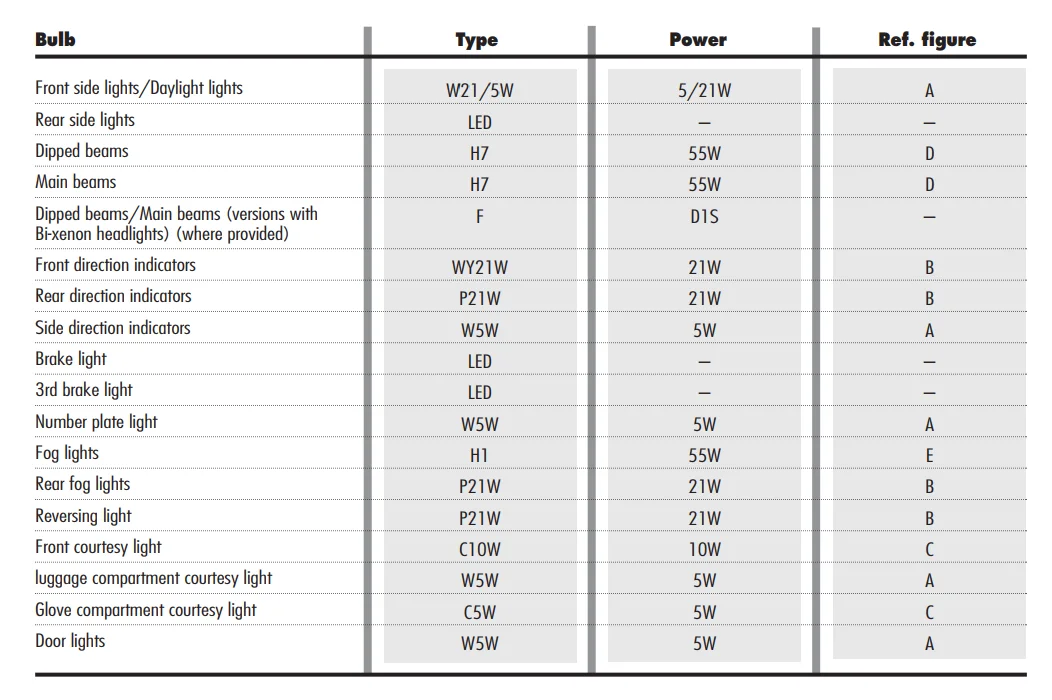

Ciao, colgo l'occasione per chiedere esattamente che codice di luci serve per le luci diurne sulla Mito 1.4 170cv 2011. Leggendo online trovo solo informazioni contrastanti. Grazie mille
Servono le T20 W21/5W ma sappi che in versione Canbus non esistono in commercio. Devi inserire delle resistenze.

Comunque si senza resistenze qualsiasi lampada a led per le diurne ti fara' segnalare errore sul display.
