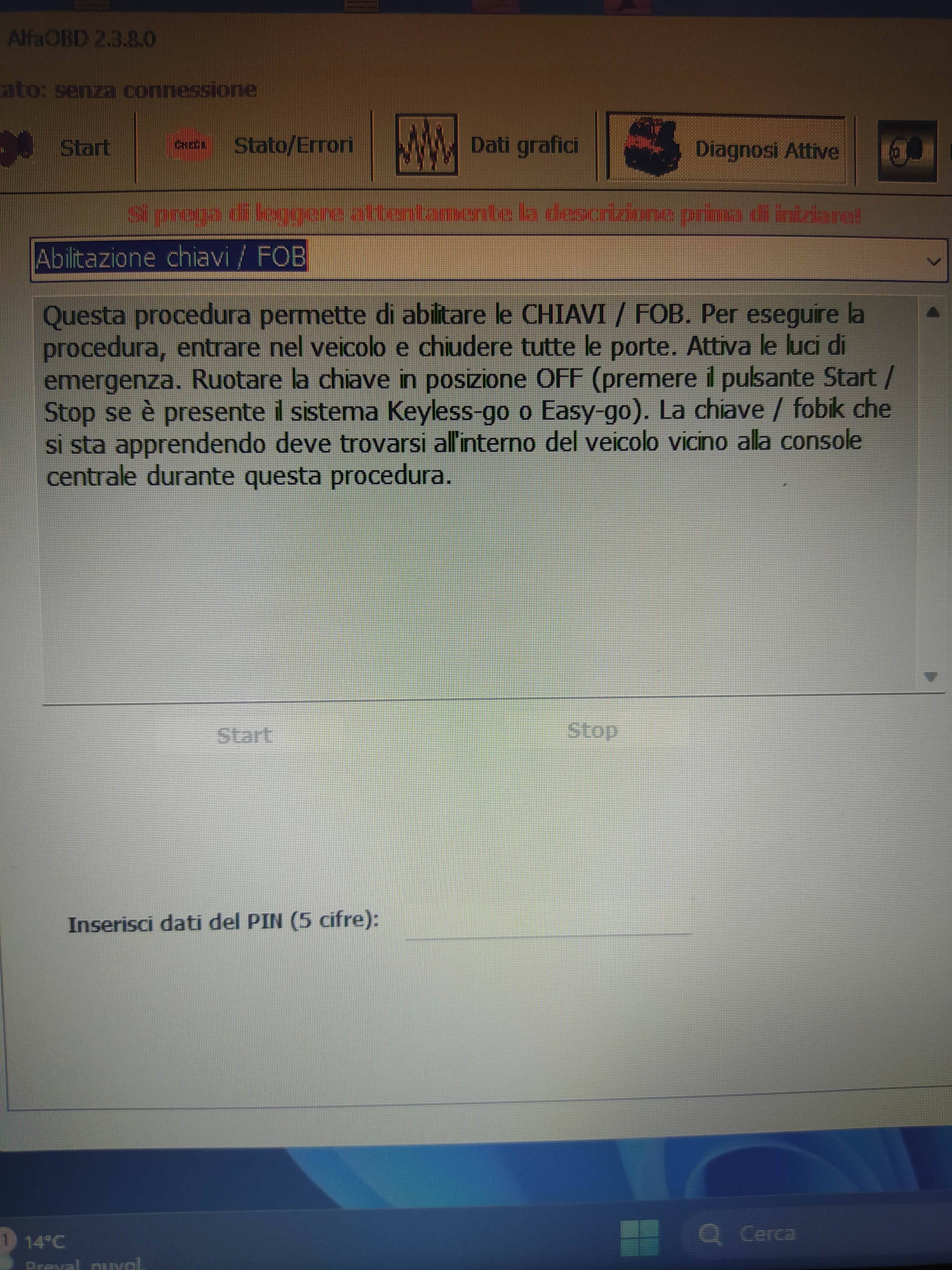

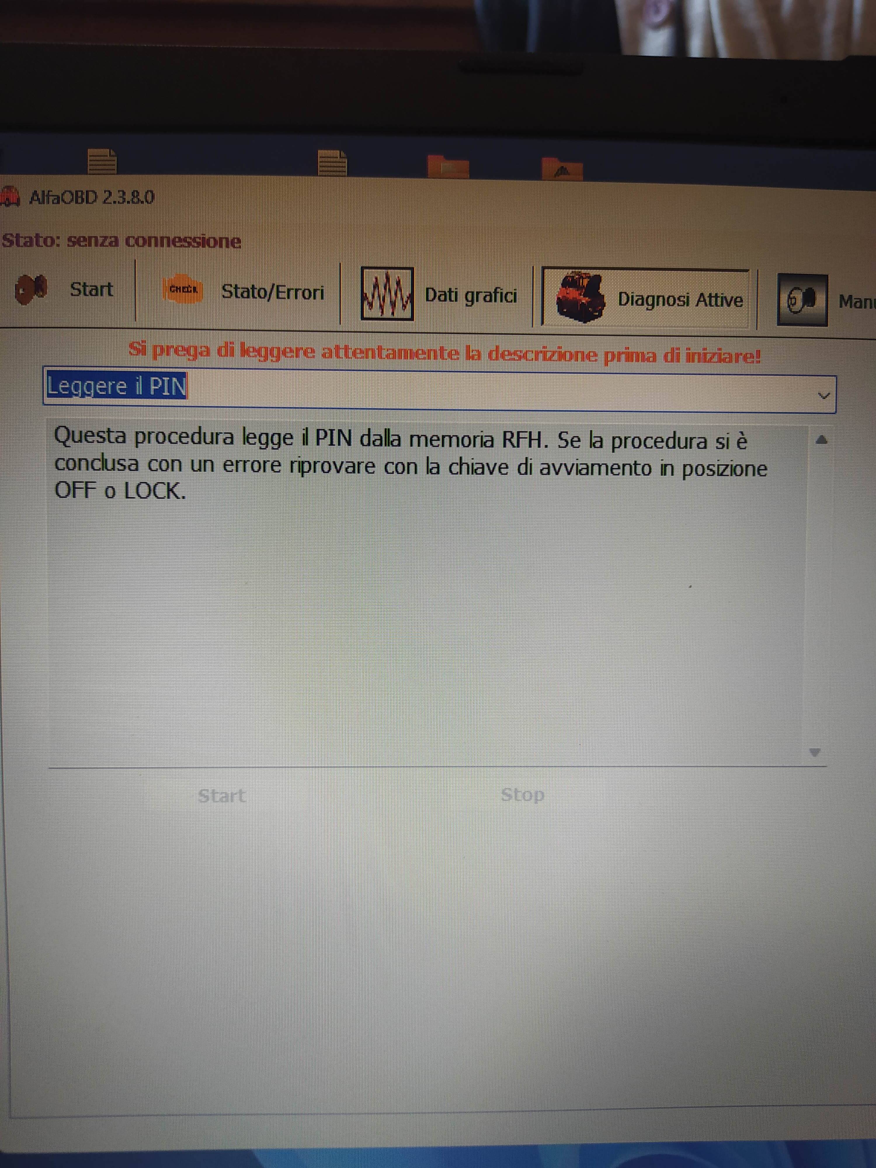

Ciao a tutti, ho installato su PC l'applicazione Alfaobd, ho visto che tra le varie funzioni c'è la possibilità di codificare una nuova chiave . Prima si legge il codice dal body e poi si fa una procedura per registrare quella nuova con inserito il codice letto in precedenza.
Secondo voi in questo modo vengono cancellate le chiavi originali oppure si codifica solo quella nuova?
Non vorrei combinare qualche cavolata...
Grazie.
Grazie.
