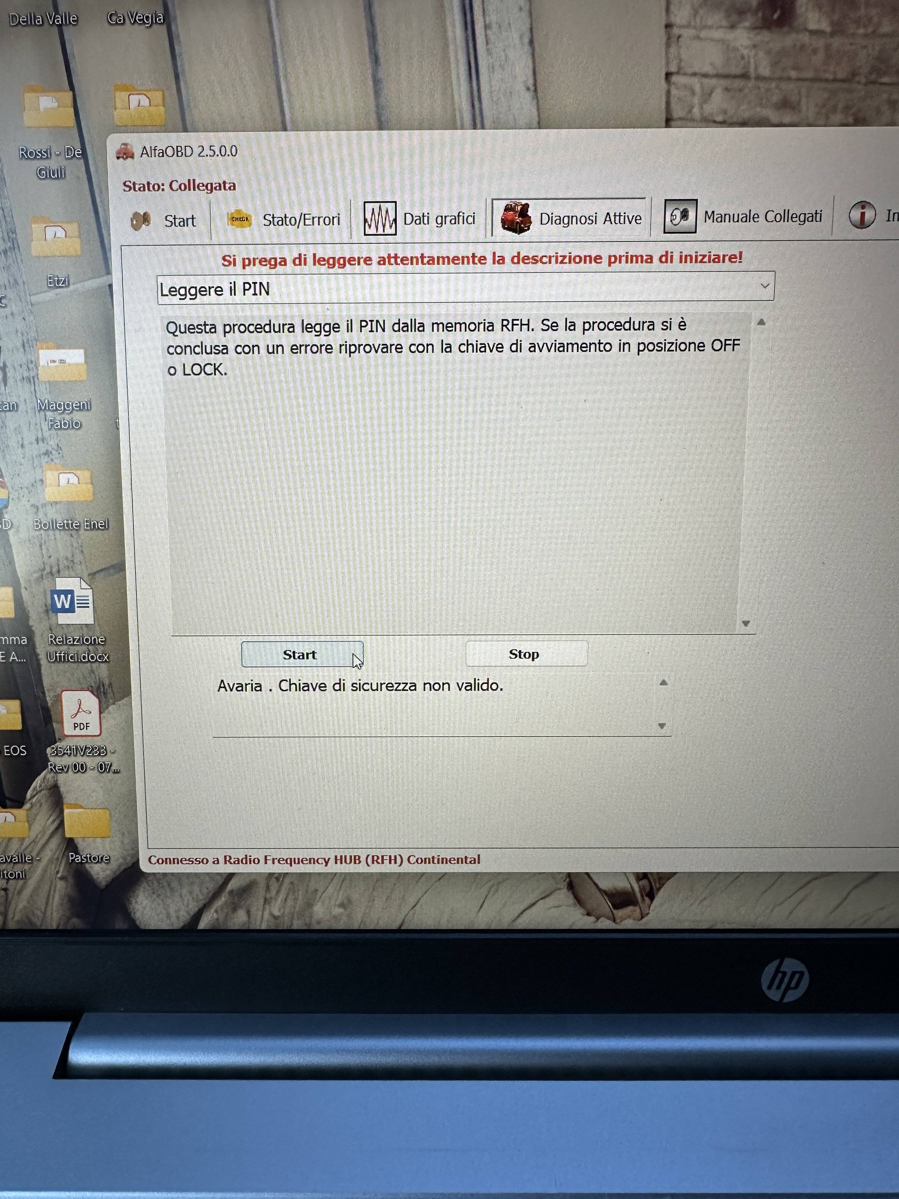

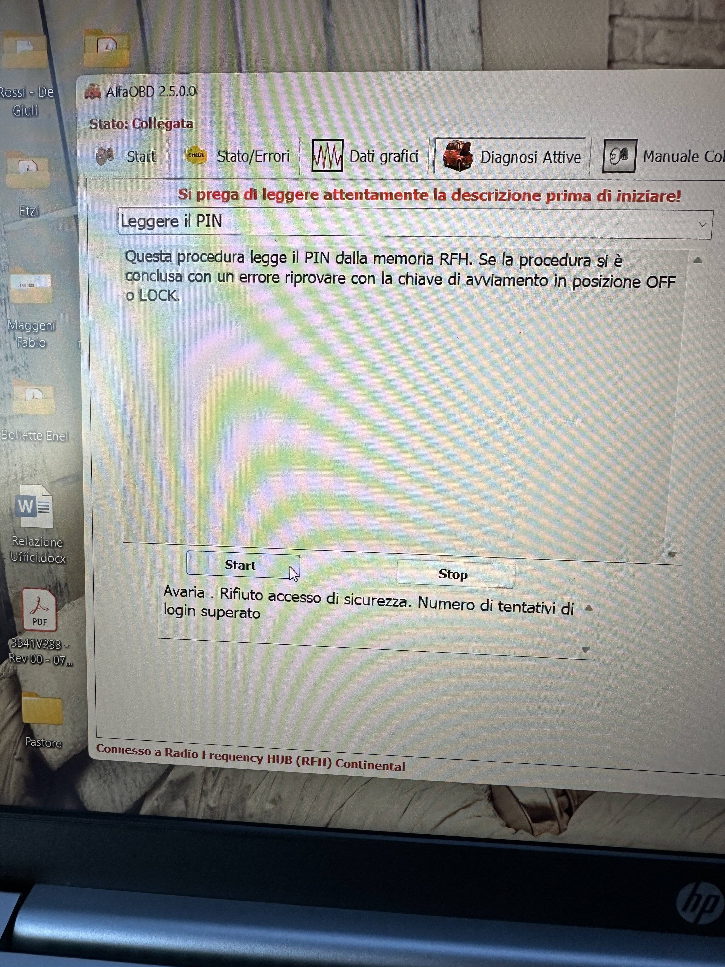

Ciao. Tu sei riuscito a leggere il pin senza problemi tramite alfaobd? Io non ci riesco, magari perché è crackato? Gli errori li legge senza problemi. Per l’sgw ho il bypass che con mes funziona bene
Ho preso alfaobd originale con licenza, non riesco però a leggere il codice della chiave. C’è per caso qualche firewall o cose varie da controllare sul pc? Io ho win 11

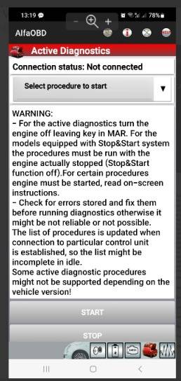

La procedura è la seguente
Avvia AlfaOBD

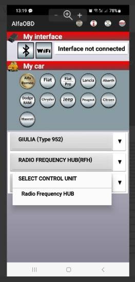

MODELLO D'AUTO
RADIOFREQUENZA HUB
SELEZIONE CENTRALINA

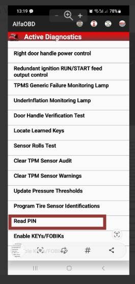

Quando ti connetti, vai a Diagnosi attiva
nel menu a tendina selezionare alla fine
LEGGI PIN
