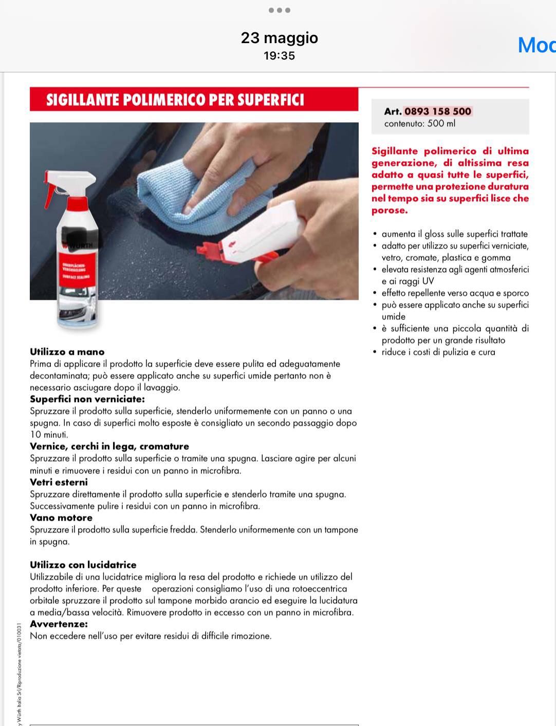

Se ho capito bene, vuoi rendere i finestrini idrorepellenti per aumentare la visibilità degli specchietti?
Se è così io da tempo tratto i vetri laterali per questo motivo. Ci sono vari prodotti nano tecnologici per i vetri laterali va bene uno qualsiasi. Io uso un sigillante polimerico. Un flacone ti dura anni se lo usi solo per i finestrini

Si esattamente, e magari da mettere anche sugli specchietti così da far scivolare anche lì l’acqua più velocemente sempre che questo prodotto non comprometta o venga compromesso dal calore emesso dal circuito termico per lo sbrinamento. La marca è Wurth?

Sugli specchietti è inutile perché non sono a contatto con l’aria, come invece accade per i finestrini.
Ptima va passato il prodotto con una spugnetta una volta steso va passato un panno in microfibra per lucidare.

Sai dirmi dove comprarlo e nel caso si può usare anche per il parabrezza?
Sai se perde le sue proprietà conservandolo per parecchio dato l’uso solo per i vetri laterali?
Comunque spugnetta di che tipo ? Quella dei piatti dalla parte gialla . Perdonami per tutte ste domande ma da un lato non voglio fare cazzate e dall’altro non ho mai fatto niente con questi prodotti.
Tu ogni quanto lo metti ? E quanto dura ?
Dovrei metterlo tipo dopo ogni lavaggio o rinfrescarlo ogni tot tempo ?
Ovviamente chiedo tempistiche ideali, so che in base alle varie condizioni possa cambiare tutto.

Questo prodotto si può usare su tutta la macchina, dura circa 5 mesi. A macchina pulita, lo passi sulla carrozzeria vetri fari e dopo ci passi un panno in microfibra. Quando lo passi sulle plastiche e le guarnizioni in gomma degli sportelli, non c’è bisogno di passare il panno. la carrozzeria vetri e fari diventano idrorepellenti e protetti dai raggi UV, stessa cosa plastiche e guarnizioni in gomma. Il colore della carrozzeria risulterà più brillante e le plastiche avranno lo stesso colore di quelle nuove

Grazie ancora per l'aiuto. Mi sapresti dire dove reperirlo per caso o mi conviene andare nel più vicino centro wurth? Quanto dovrebbe costare ?
