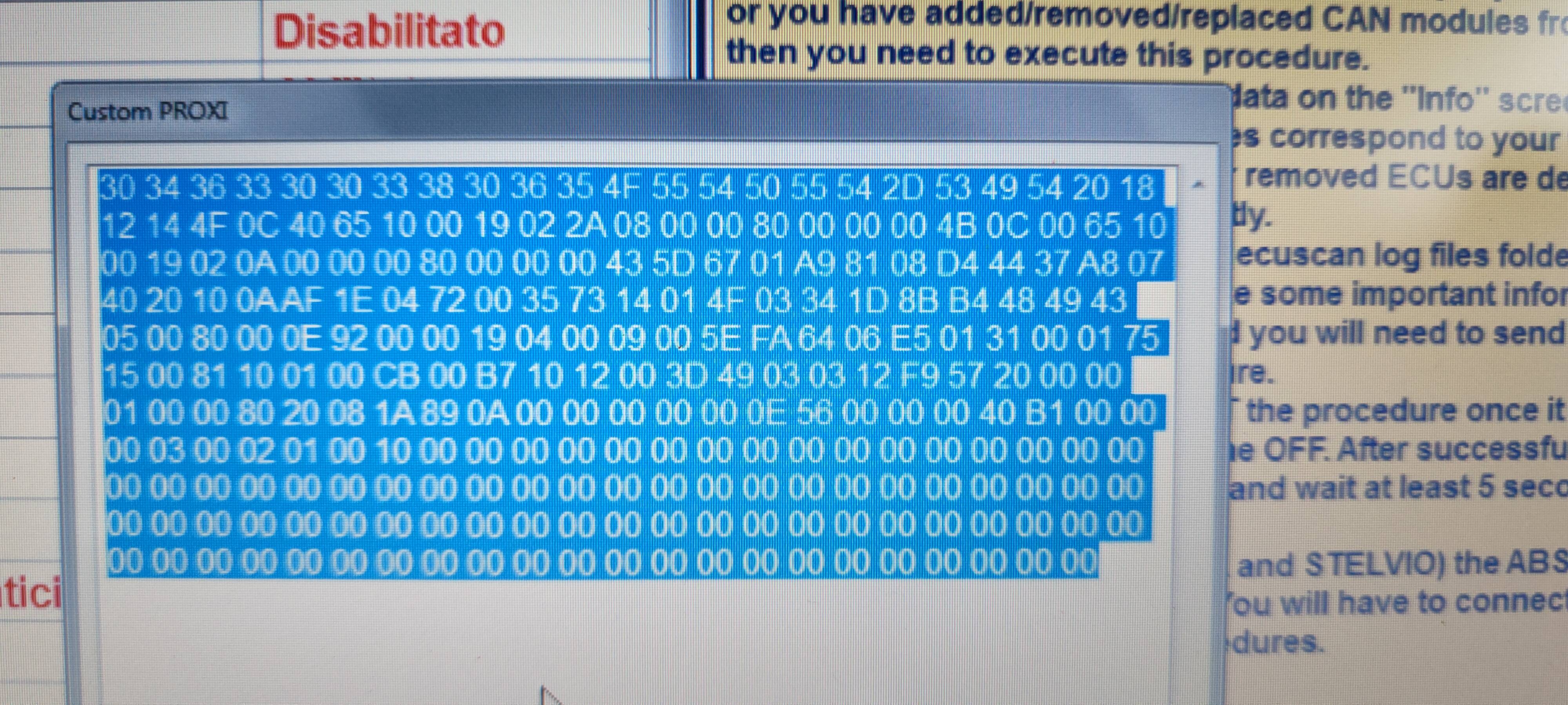

Guardando sul sito americano e confrontando un proxy con a bordo già AA e AppleCP, ho visto come alcune Giulia (come la mia) abbiano un proxy da 157 coppie di byte, mentre altre (stesso periodo o poco dopo) lo abbiano espanso a 250 coppie.
La differenza sta nella coppia di byte 106, che su quelle che hanno 157 byte vale 9D (che in esadecimale = 157) mentre quelle col proxy da 250 coppie è FA (che in esadecimale = 250).
Per convertire da 157 a 250 (sempre secondo quanto riporta il forum americano anche di gente che l'ha già fatto) basterebbe quindi inserire FA al byte 106 (al posto di 9D) e riempire di coppie di 00 il resto fino ad arrivare ad un totale di 250 coppie.
Qualcuno qui l'ha già fatto?

Proxy espanso a 250 byte.
Il primo allineamento mi ha dato un errore sul parking module (avevo già sperimentato il problema in passato), ri-fatto nuovamente (ovviamente SENZA spegnere l'auto) ed è andato a buon fine :)
In allegato com'è ora dopo aver riavviato, questa volta completamente, l'auto.
