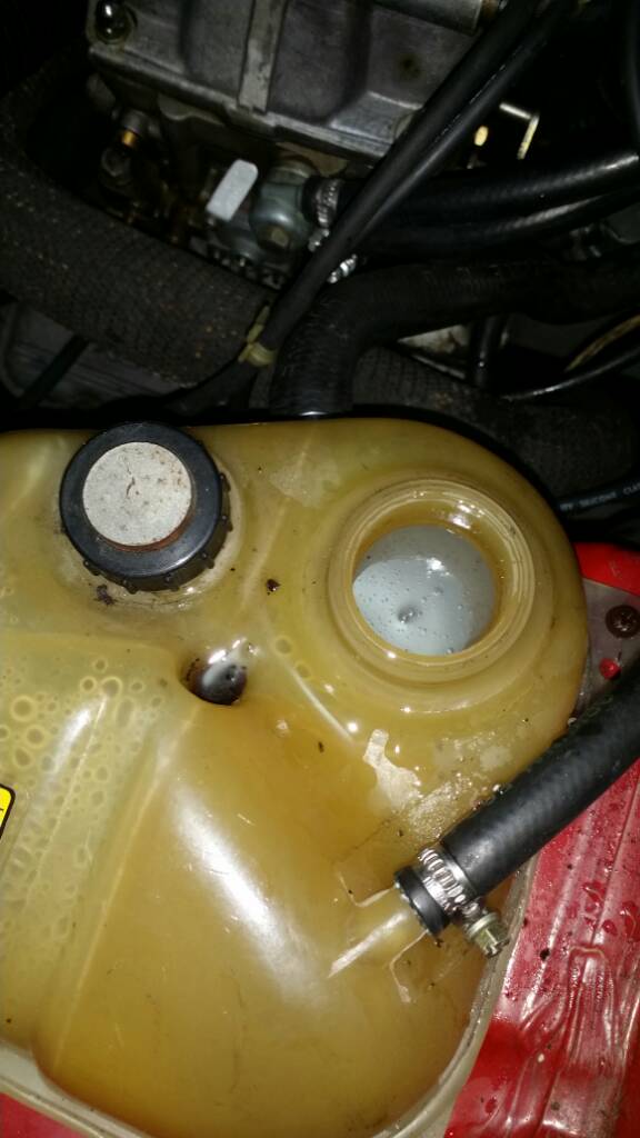

Ho iniziato procurando una boccetta di pulitore per liquido di raffreddamento.
L'ho inserito nella vaschetta del liquido, acceso il motore e fatto girare un po al minimo poi usata la macchina per circa 15 minuti e far riscaldare bene fino a 90 gradi la macchina.

L' aspetto del liquido adesso era questo:

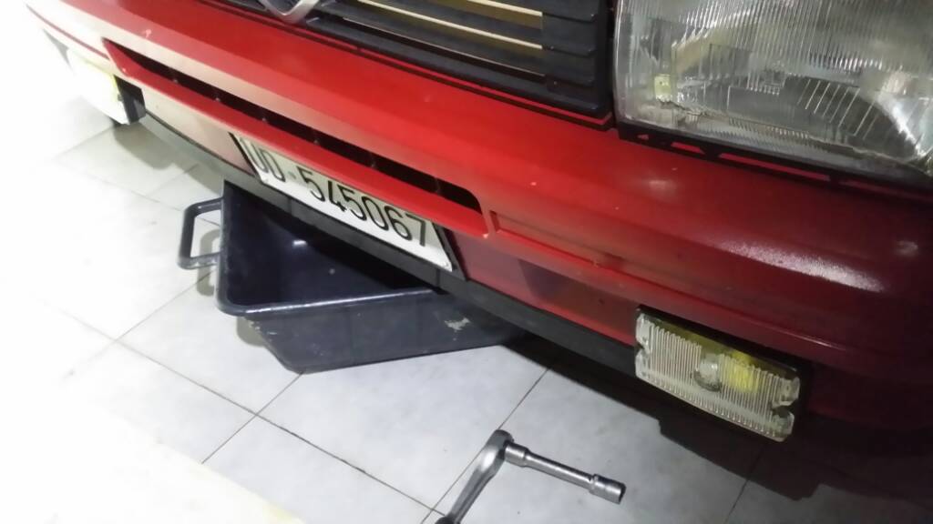

Adesso mi sono procurato una bacinella ( io ho usato una di quelle per fare il cemento) l'importante e' che entri sotto la bassa 33 e la sua coppa dell'olio.
Adesso bisogna far raffreddare l'auto ( a me sono servite alcune ore in cui sono andato a fare la spesa)

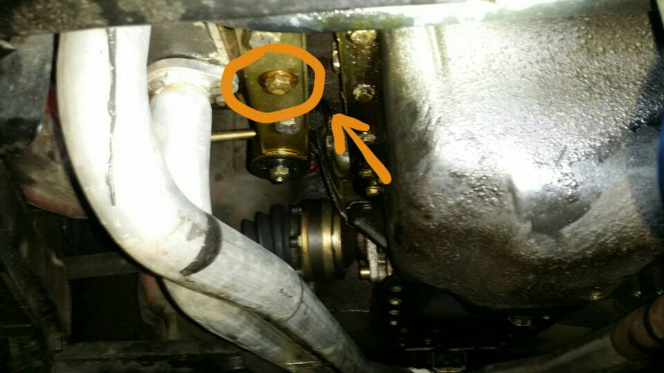

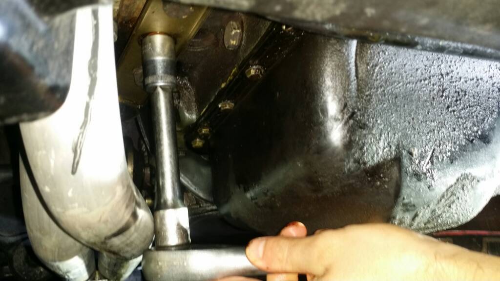

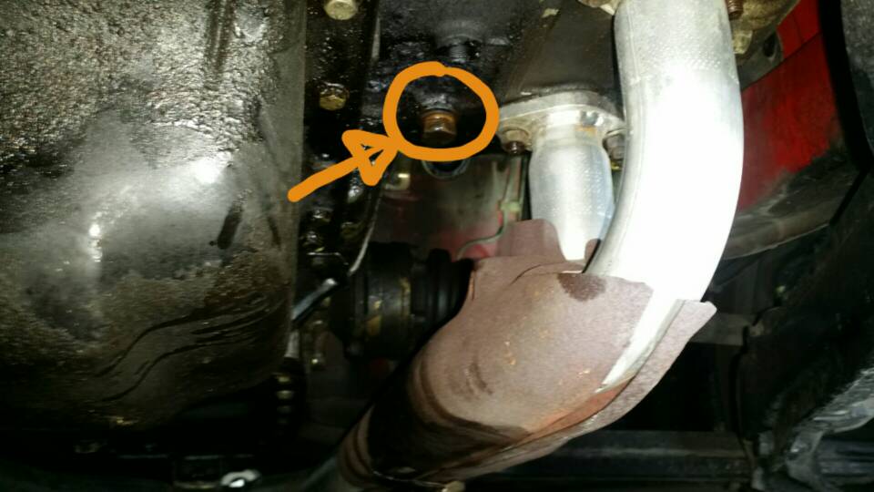

A questo punto individuati i bulloni di scarico sotto il motore apriamo i bulloni uno alla volta ( attenti che si trovano vicino ai collettori che sono caldissimi anche dopo pochi secondi di macchina accesa).
I bulloni si trovano alla destra e sinistra della coppa dell'olio, per capirsi tra la coppa dell'olio e i collettori, sia dalla parte dx che sx
Una volta individuati aprirli e far scarica l'acqua

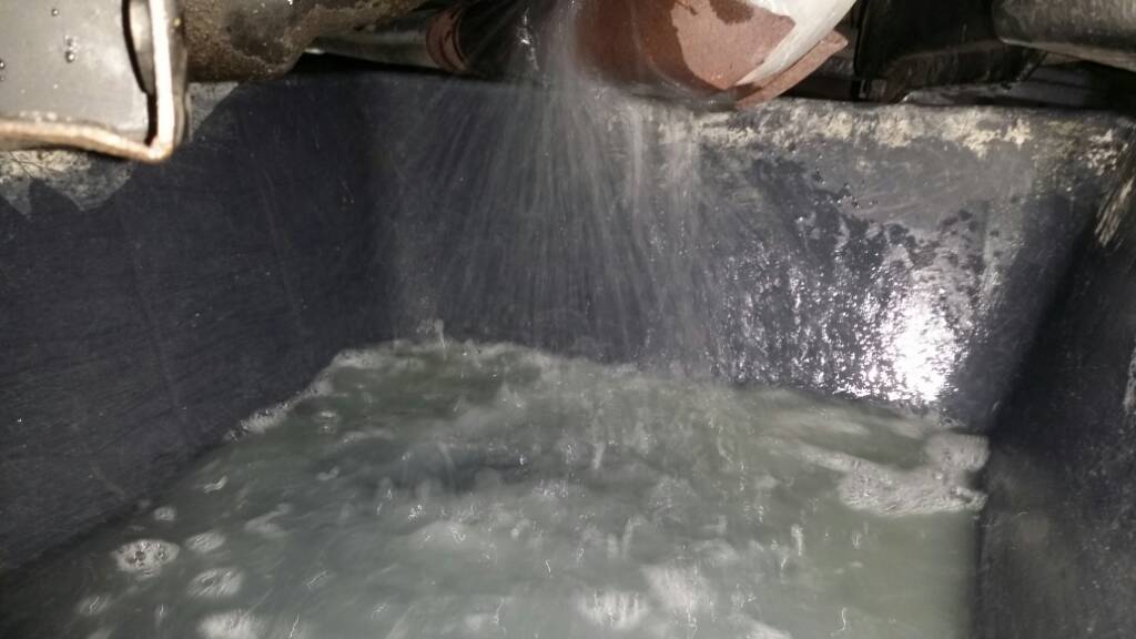

Importante vedere il colore e la sporcizia presente al suo interno.
Una volta che il liquido sta calando svitare il tappo della vaschetta del liquido dentro al cofano per facilitare lo sfiato e quindi la fuoriuscita del liquido.
A questo punto richiudiamo i tappi ( bulloni ) sotto al blocco motore

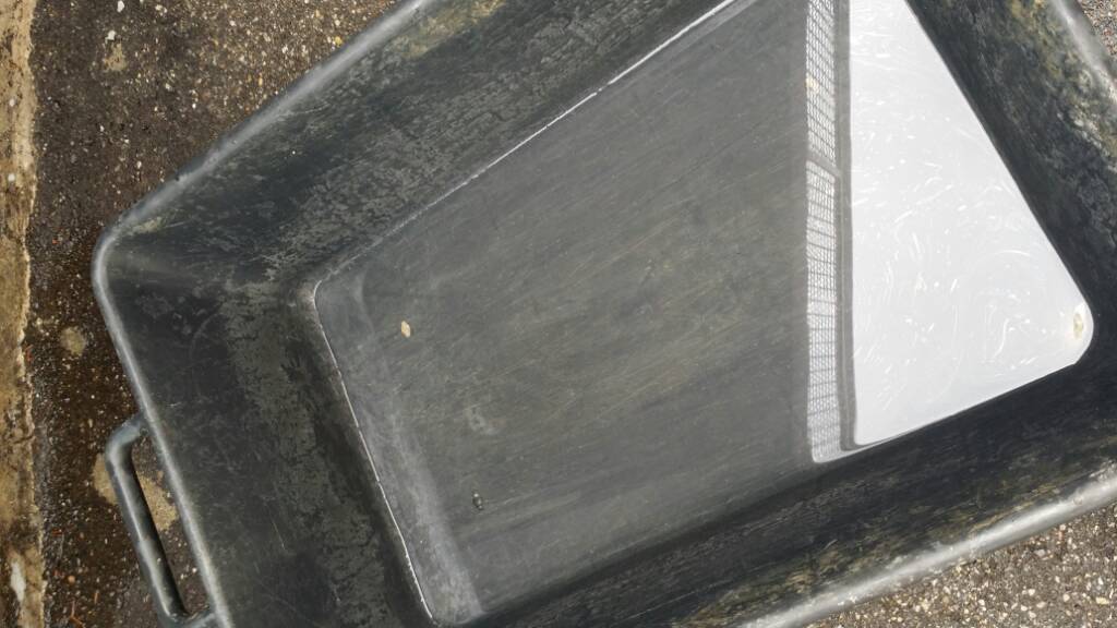

Il colore dell'acqua andrà piano piano schiarire e perdere l'eventuale colore del pulitore inserito per il lavaggio ( quello che ho usato io era bianco ) ma con la sporcizia del circuito l'acqua si presentava così

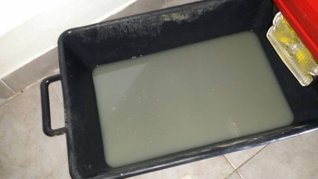

L'acqua dell'ultimo lavaggio risultava così
