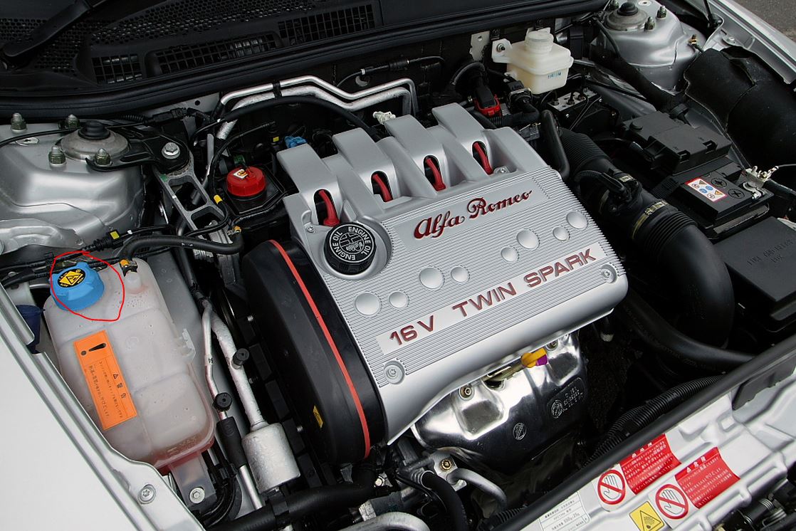

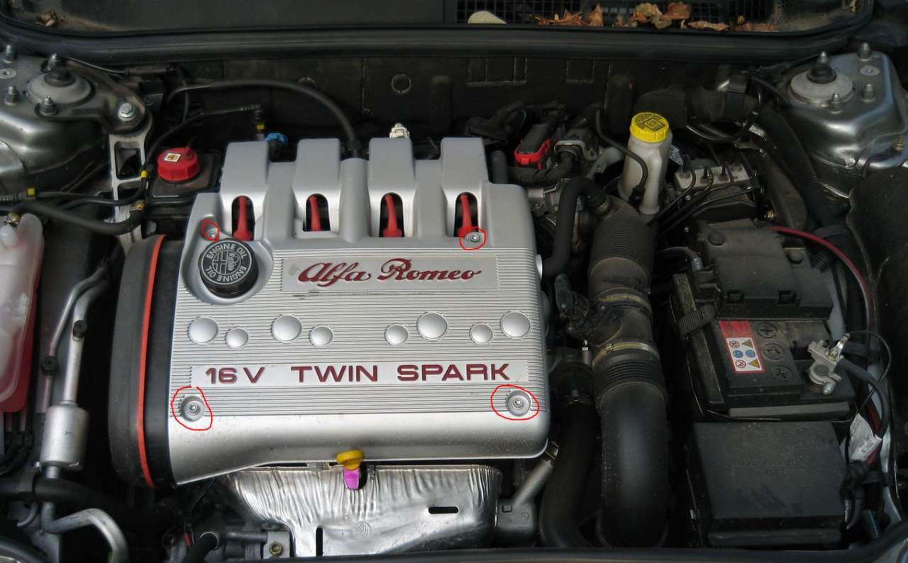

1) Tolgo il coprimotore inferiore? (presumo che serva toglierlo per scaricare il liquido refrigerante
2) Svito il coprimotore

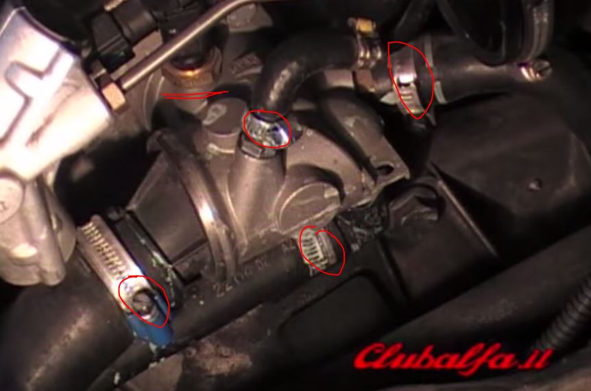

3) Stacco il tubo d'aspirazione togliendo la fascetta sopra il debimetro (cerchiata in foto)
Non penso ci sia bisogno di staccare il manicotto fino al corpo farfallato (o sì?)
4) Tolgo la batteria
Ora dovrei poter accedere al vecchio termostato senza problemi e qui viene il bello.
5) Apro la vaschetta
6) Torno sul termostato, svito il sensore e tolgo tutti i tubi facendo scolare il liquido
Domanda: scolato il liquido da quei tubi il circuito è ora senza liquido di raffreddamento o c'è qualcos'altro da staccare?
7) Svuotato il circuito ora smonterei la vaschetta.
La mia è incrostata di liquido azzurro ed è ormai difficile vedere il livello del liquido. Ora vi chiedo? Come si smonta? Mi sembra ci siano due viti: una sopra, una sotto e due tubi: uno piccolo e uno grande. Tolto tutto si estrae senza difficoltà?

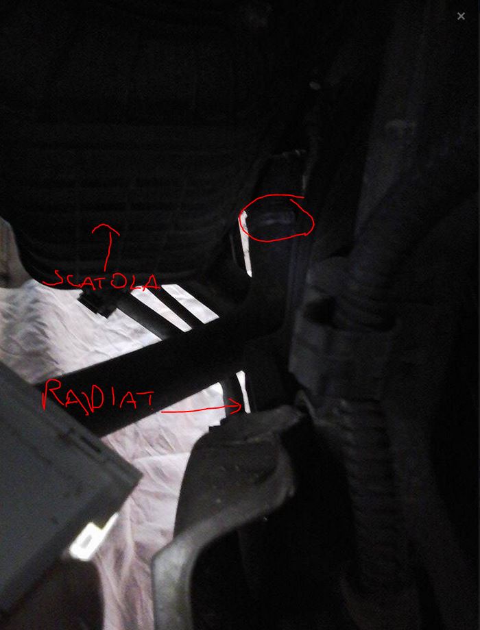

Alla fine ho alzato la macchina con i cavalletti, svitato il paramotore, ma il tubo del radiatore in basso è difficilmente accessibile, c'è un'ulteriore "griglia" che mi rende impossibile accederci se non smontandola.
Inoltre la fascetta che stringe il tubo è di quelle rompi scatole. Mortacc...
