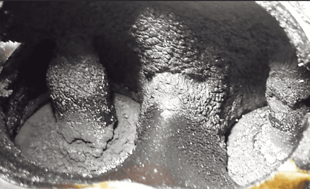

2) i depositi più rognosi, su diesel e benzina *iniezione diretta*, sono sulle valvole di aspirazione, A MONTE della camera di combustione, e quindi l'idrogeno, così come tutti gli additivi benzina di sto mondo (dato che vengono iniettati in camera di combustione), non fanno assolutamente nulla su questi depositi, che provocano mancate accensioni, aumento dei consumi, calo delle prestazioni eccetera (vedi immagine). Per sta roba o si va di "sabbiatura" fatta con gusci di noce tritati (o bicarbonato di sodio) o di rimozione chimica con spazzolatura. In entrambi i casi va tirato giù il collettore di aspirazione.
3) l'EGR non si pulisce miracolosamente con una combustione pulita in camera di combustione... Si smonta e si pulisce con prodotti a base di PEA (che è l'unico composto che agisce frantumando le molecole carboniose) e una spazzola.
Che orrore quella foto! 😮
Spero sia di un'auto con qualche milione di chilometri sul groppone.
Quindi l'entusiasmo del Sabatino non è che sia molto giustificato.
