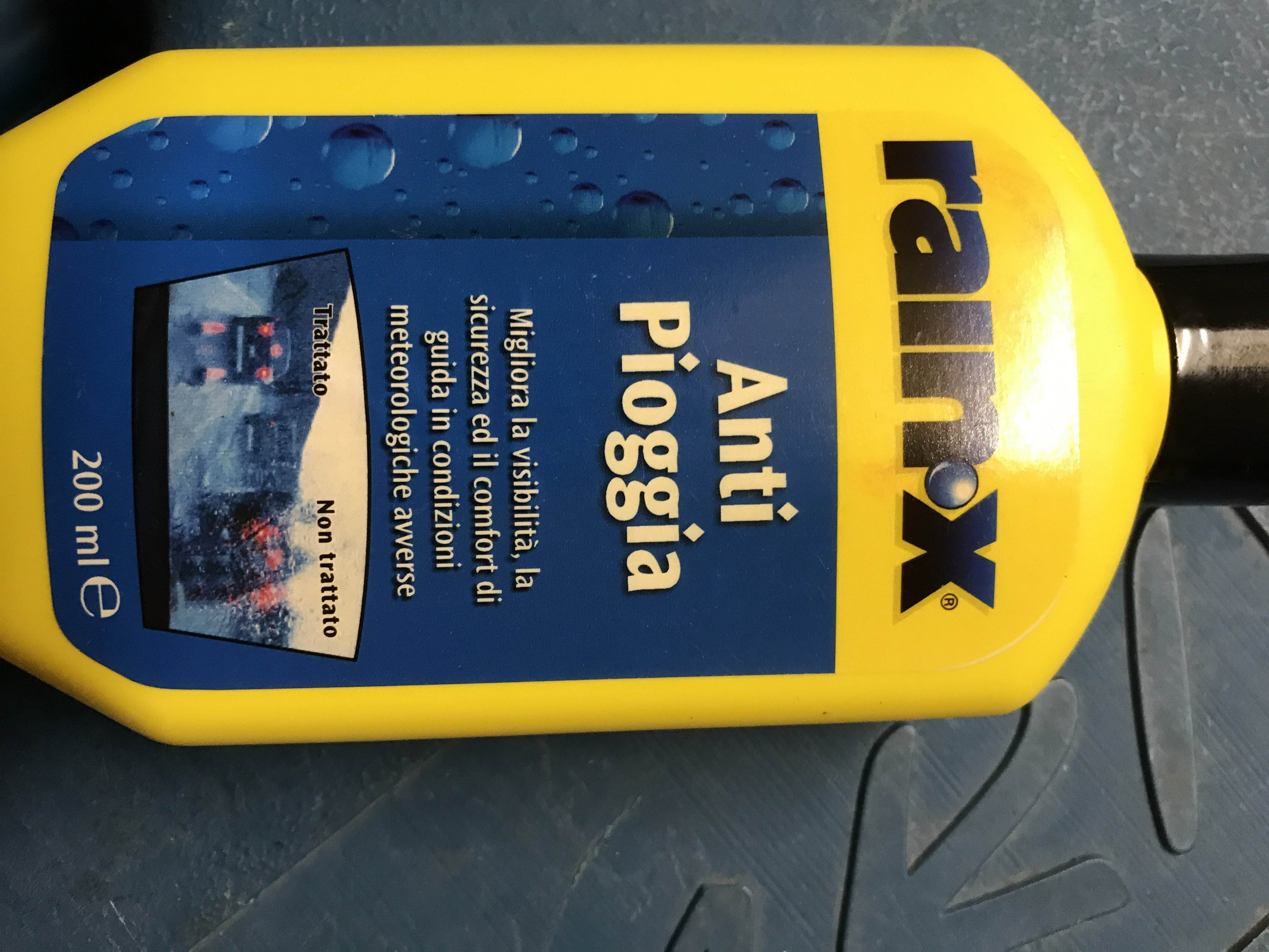

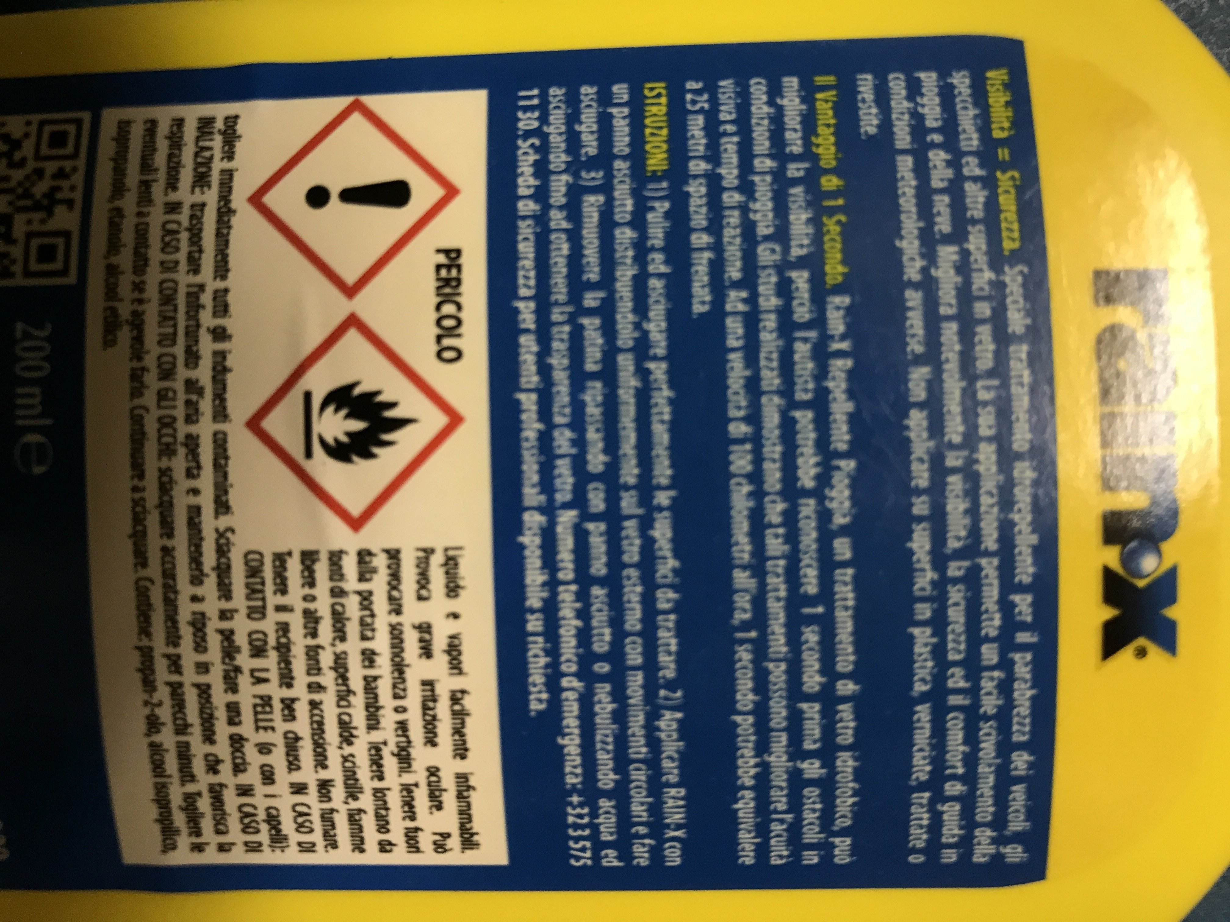

io ho trattato il parabrezza con un prodotto idrorepellente che aiuta tantissimo a fare scorrere via l’acqua, tanto da evitare in certi casi l’uso dei tergicristalli, specie in autostrada.
