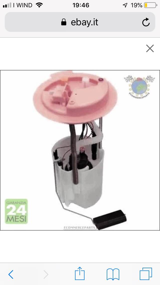

Si c’è botola e togli cestello dove c’è pompa bassa pressione e vedi se ci sono alghe o sporco dentro... si può lavare ma non sempre si riesce bene bisogna aprire tt per fare un bel lavoro oppure metti pompa nuova che credo costi intorno ai 150 euro...

E ricordati che ogni volta che rimuovi questo pezzo, devi cambiare anche la guarnizione di sotto. Anche se rimonti lo stesso pezzo...
