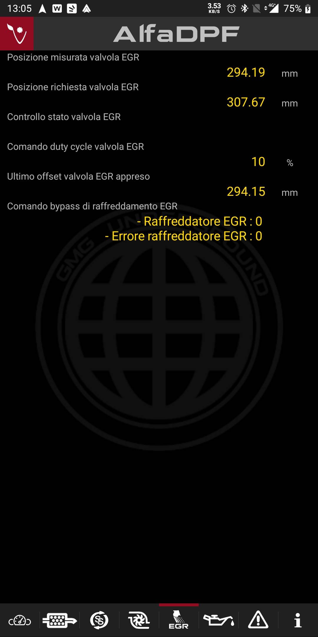

Ciao a tutti, riesumo questo post in quanto anch'io credo di aver la EGR sporca che mi fa errore debimetro p0100, al minimo da freddo il Delta credo sia evidente che dite?

Lo scostamento non e molto unica sarebbe vedere se effettivamente è sporca ma visto i vari problemi che danno e i costi di sostituzione meglio tappare e escludere da centralina.. così il problema è risolto.
