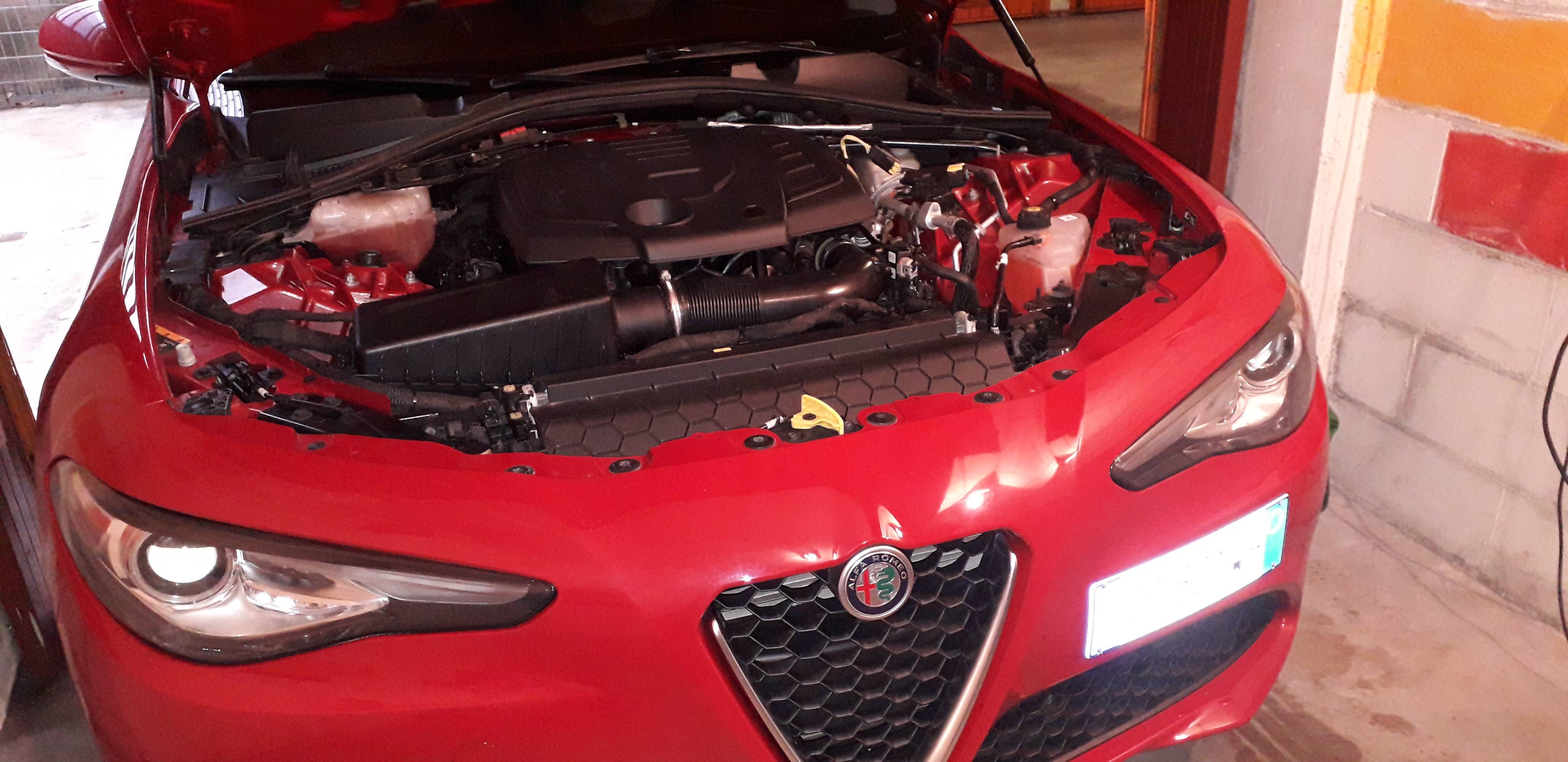

Dopo un lavoro così accurato, ci vogliono delle foto 😊
L'unica foto che ho è questa, non è molto dettagliata ma rende l'idea. Prevengo eventuali osservazioni sul livello del Paraflu: l'ho poi messo a livello 🙂
