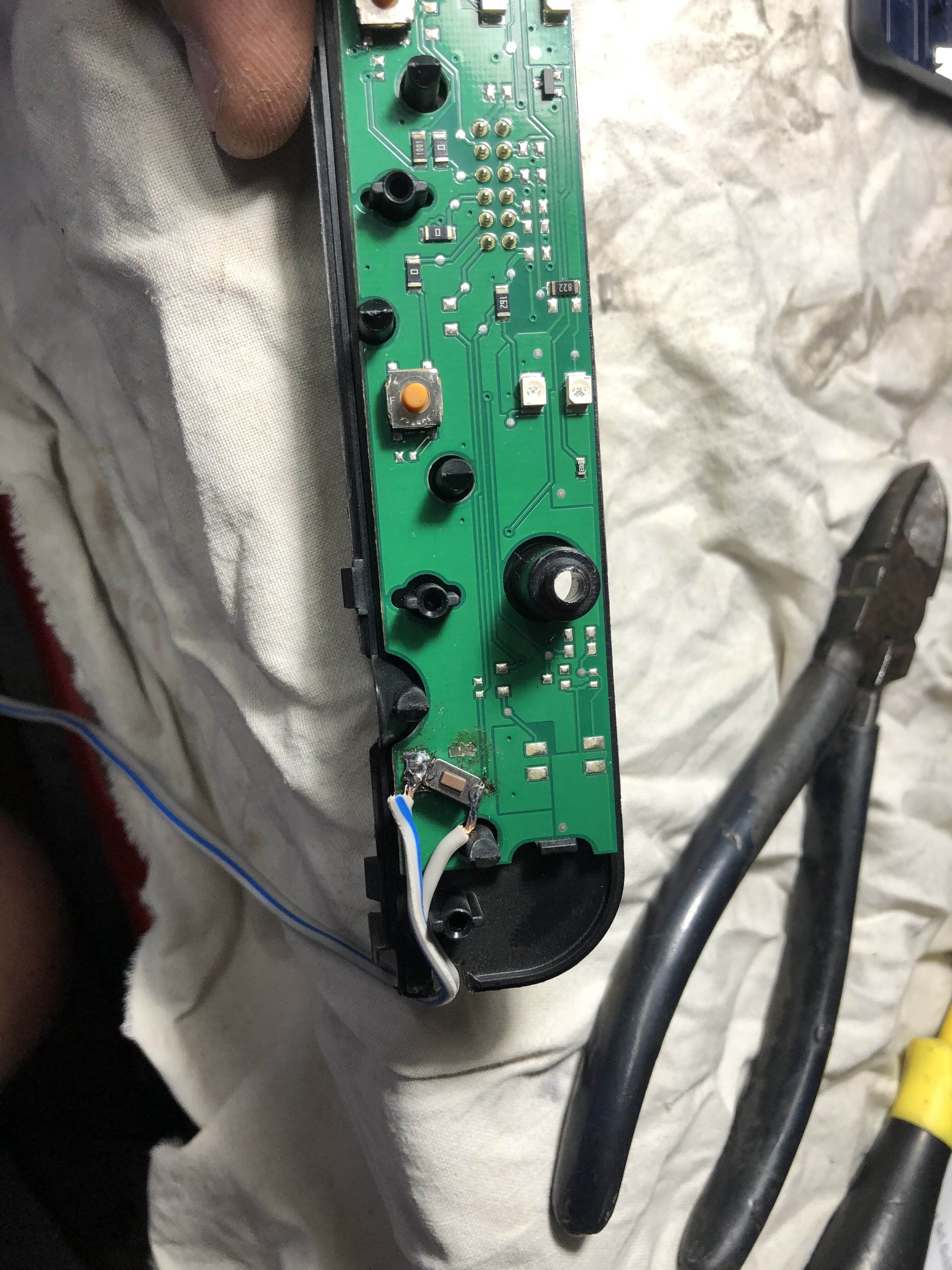

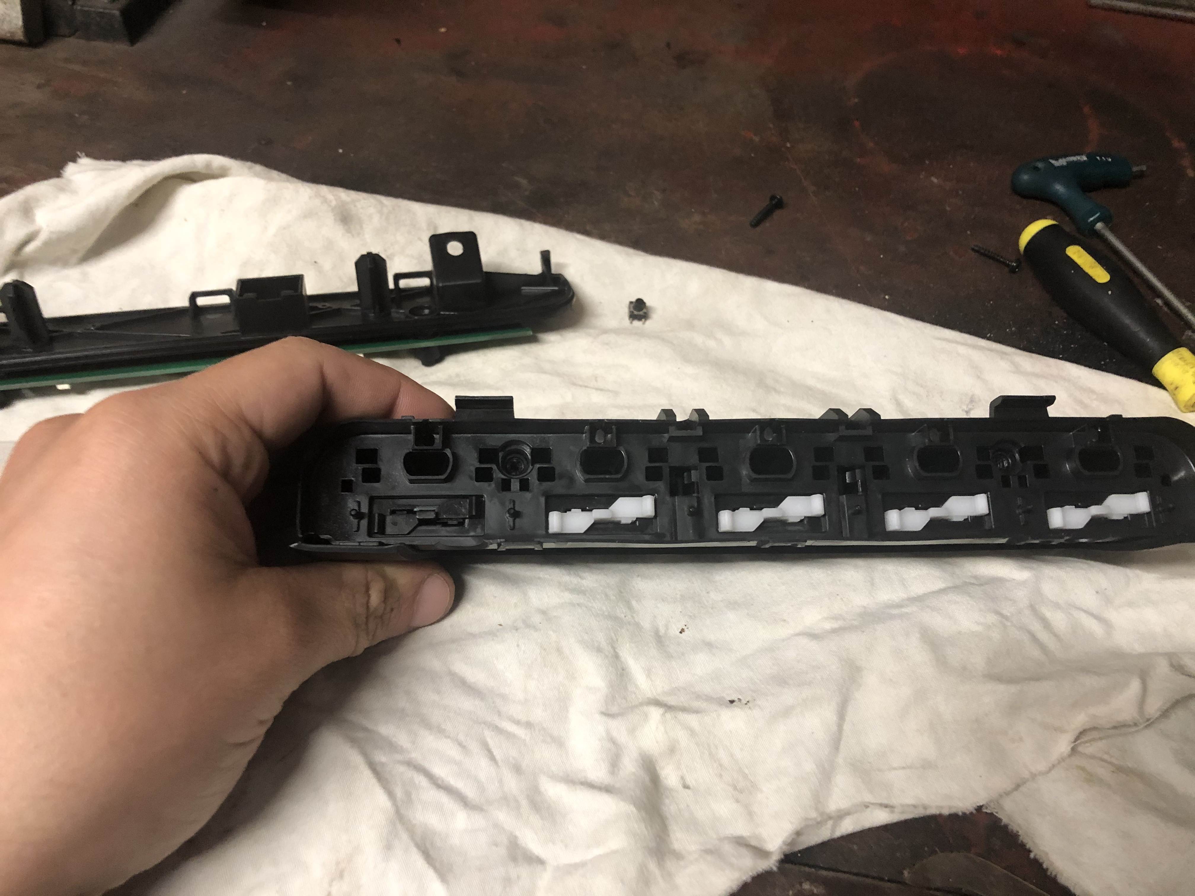

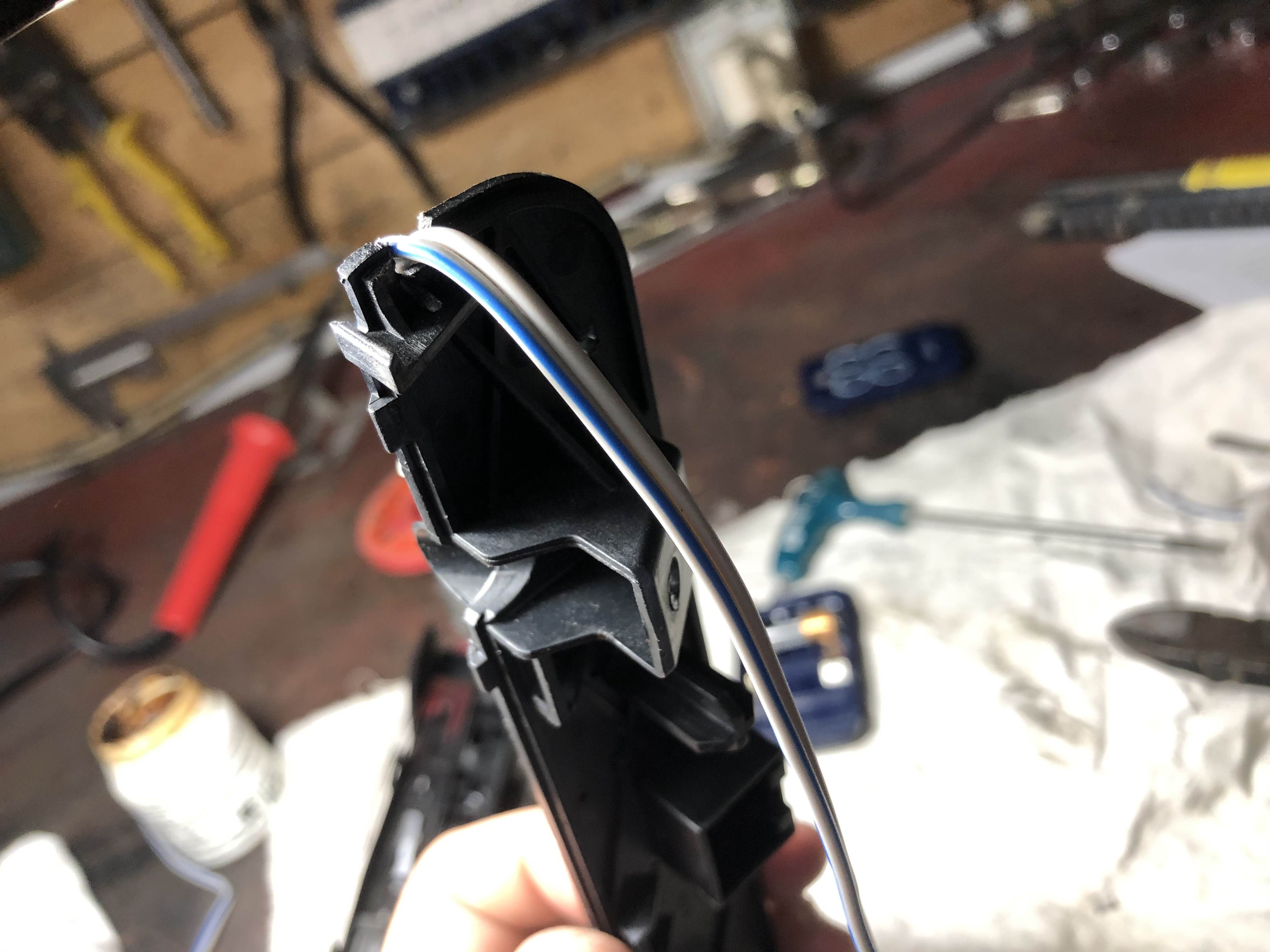

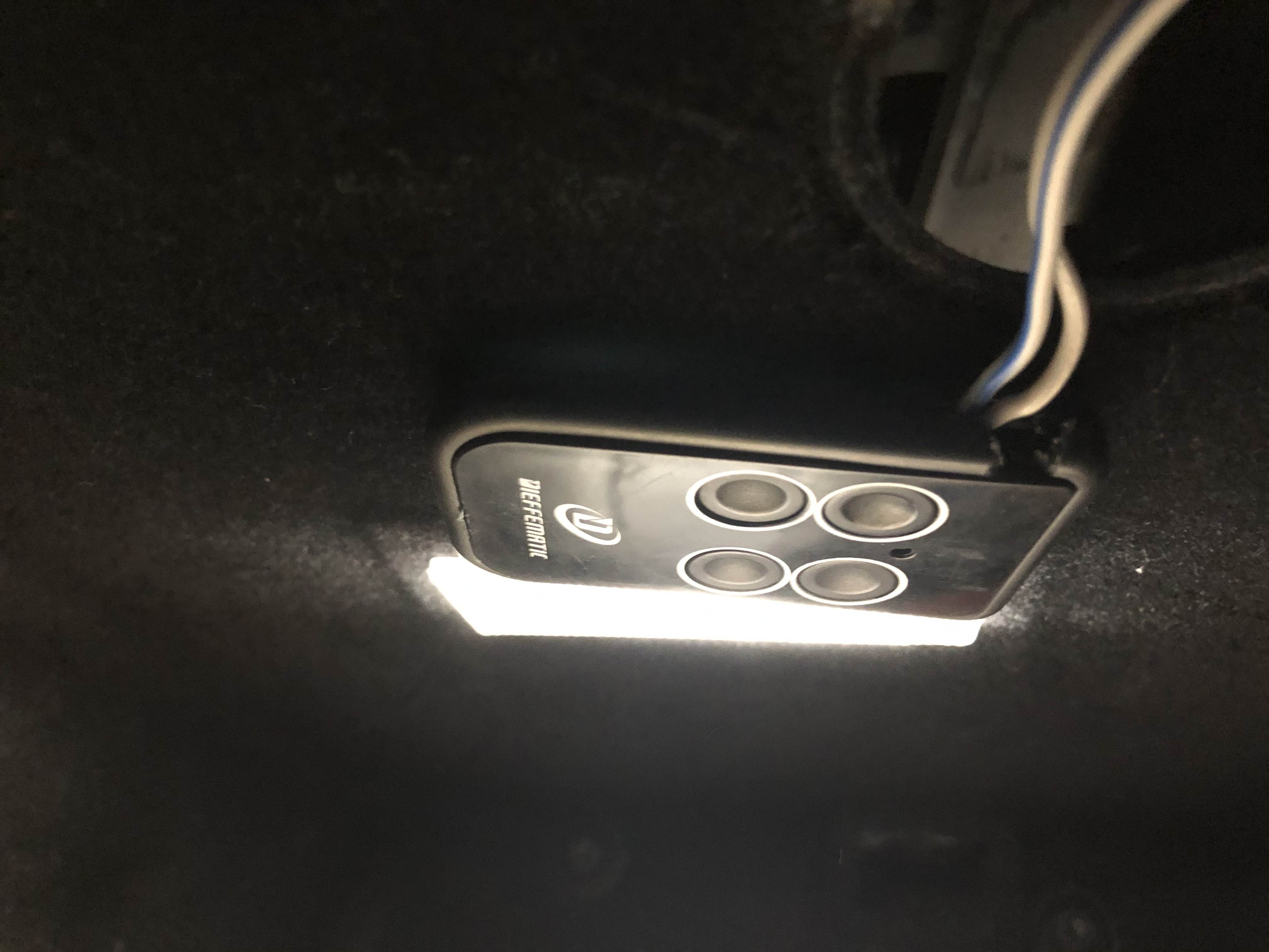

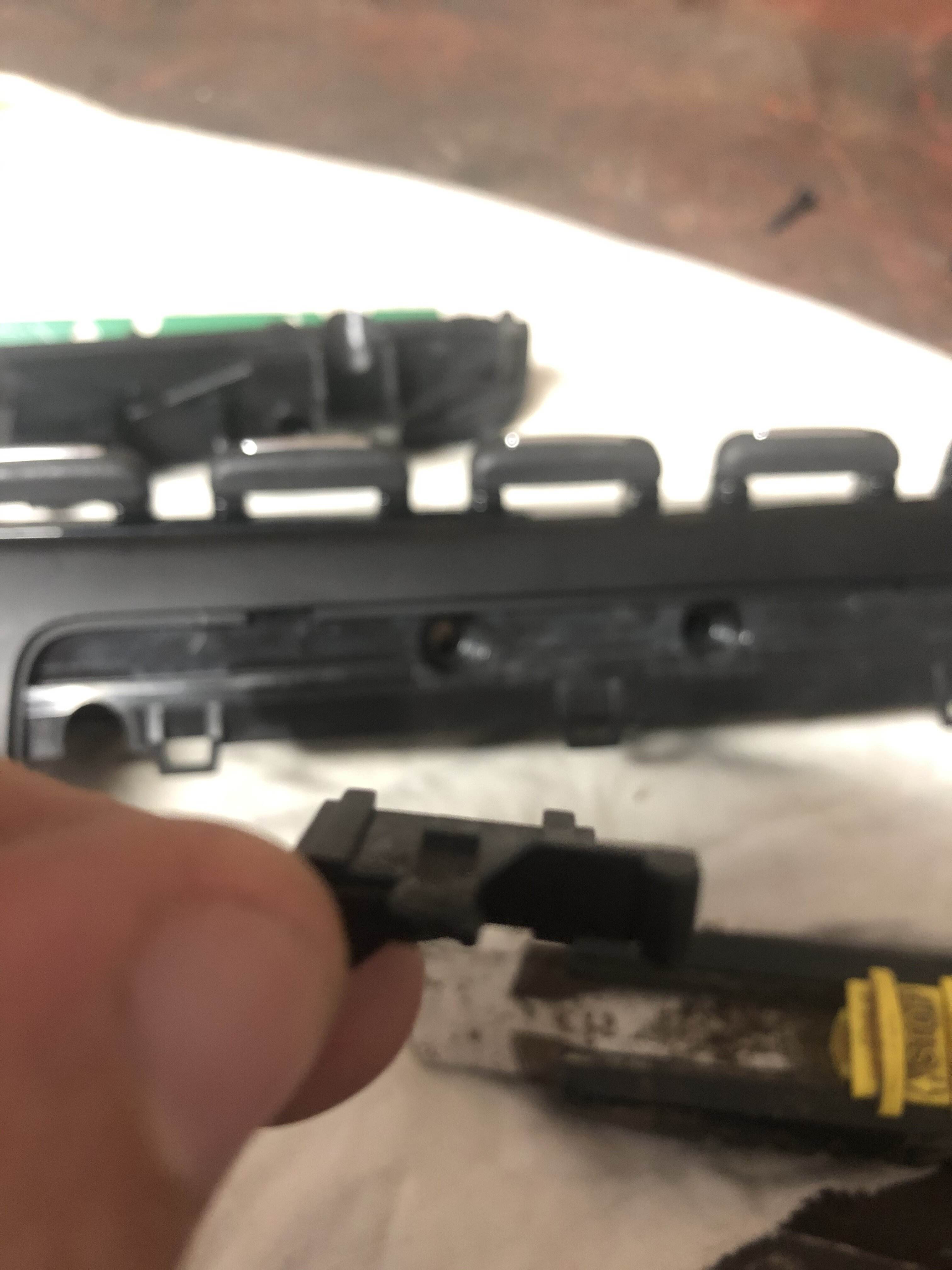

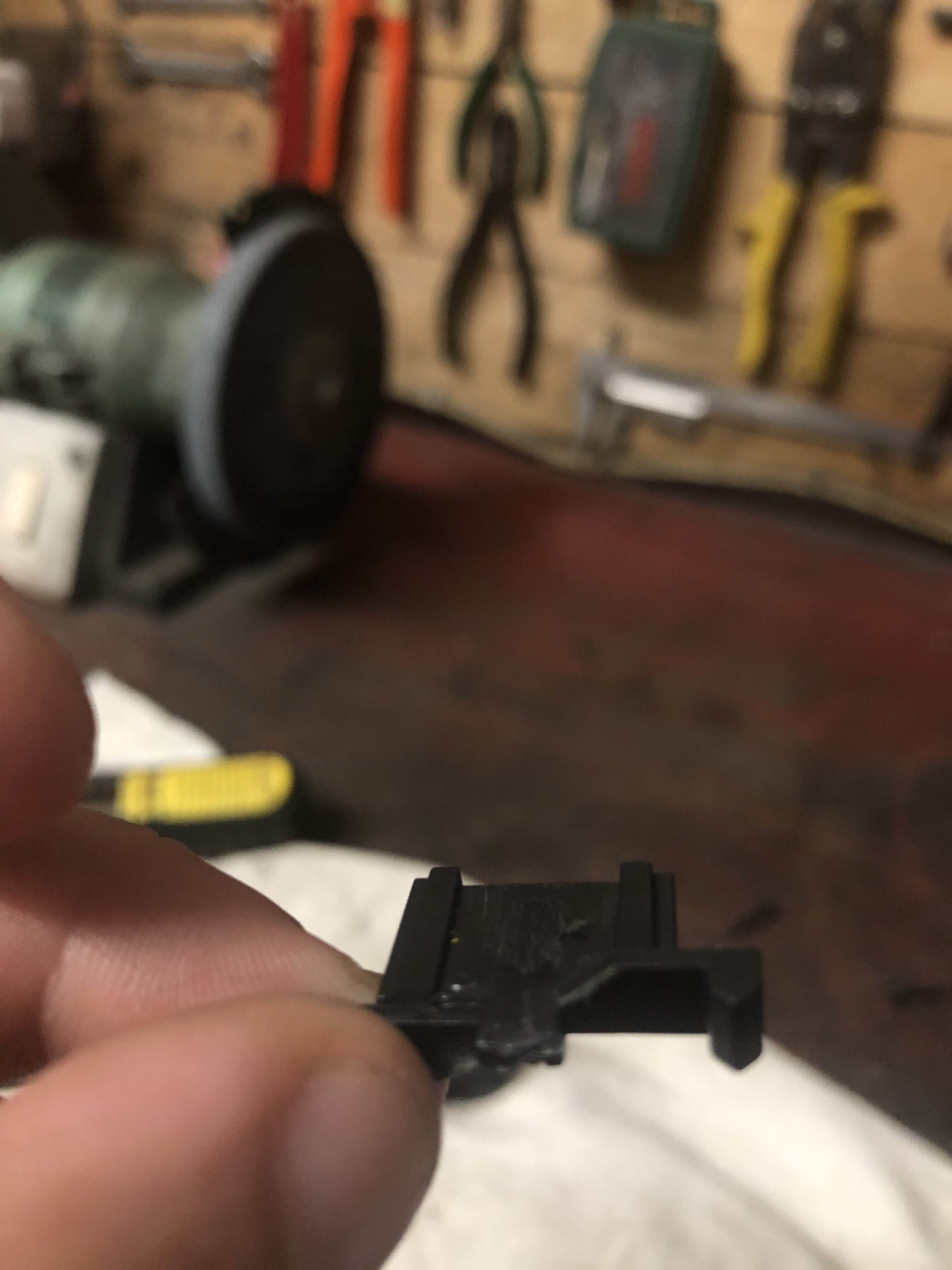

Salve a tutti, questo è la prima discussione che apro. La mia Giulietta è 2.0 140cv distintive del 2012. Questa versione ha il pulsante bloccato... io oggi sono riuscito a renderlo funzionante e a collegarci un telecomando per in apertura di un cancello. I requisiti sono, avere manualità nell’usare gli utensili, delicatezza, saper usare saldare a stagno e un pulsantino possibilmente del telecomando del cancello. Complessivamente è un lavoro di 1 oretta..

Bella idea, complimenti. Quello non è un pulsante bloccato, ma una predisposizione per un accessorio che non hai
il cablaggio sul circuito stampato c'è già ; bastava prendere i fili sul connettore senza saldarne di nuovi
Siccome non volevo fare danni che poi avrebbe necessitato di altre persone ho preferito fare così
