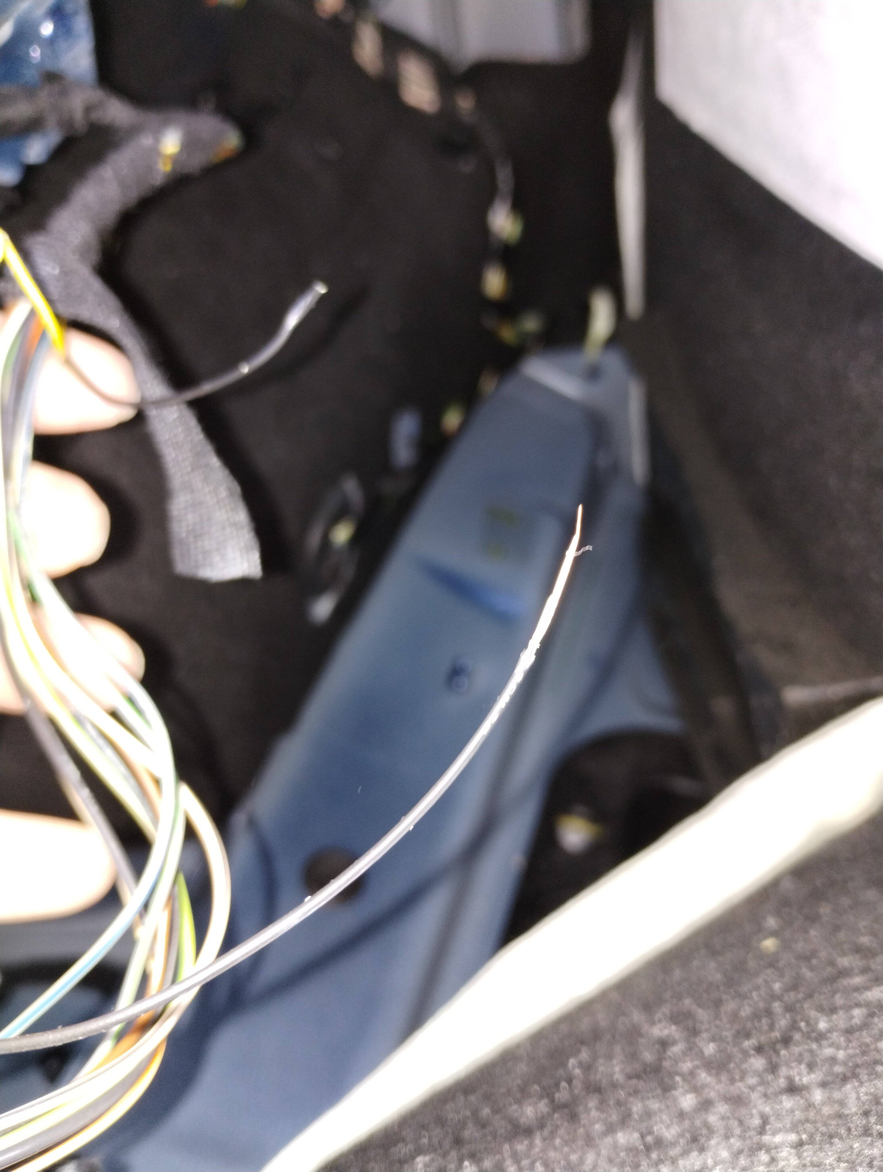

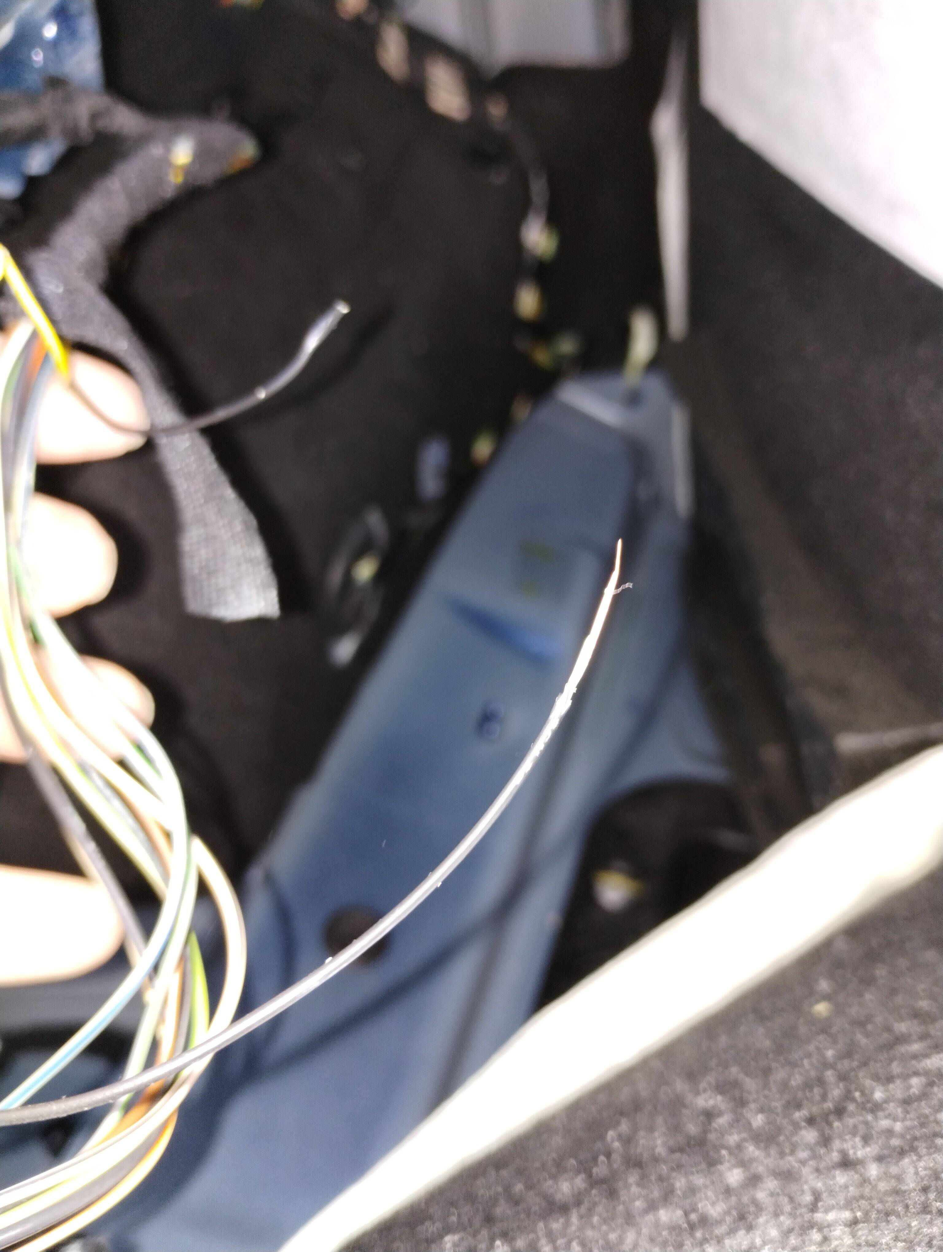

Tadaaan
Filo rotto, rimasto impigliato nel braccio di apertura del baule a causa della rottura del nastro anti rumore in cui sono avvolti i cavi.... Questo probabilmente si è rotto a seguito dello sfregamento contro lo stesso braccio perché il fascio di cavi faceva una piega che lo portava a contatto.
Ho fatto una prolunga stagnata, termoretraibile a coprire le saldature, anche su un altro filo che aveva una brutta piega.

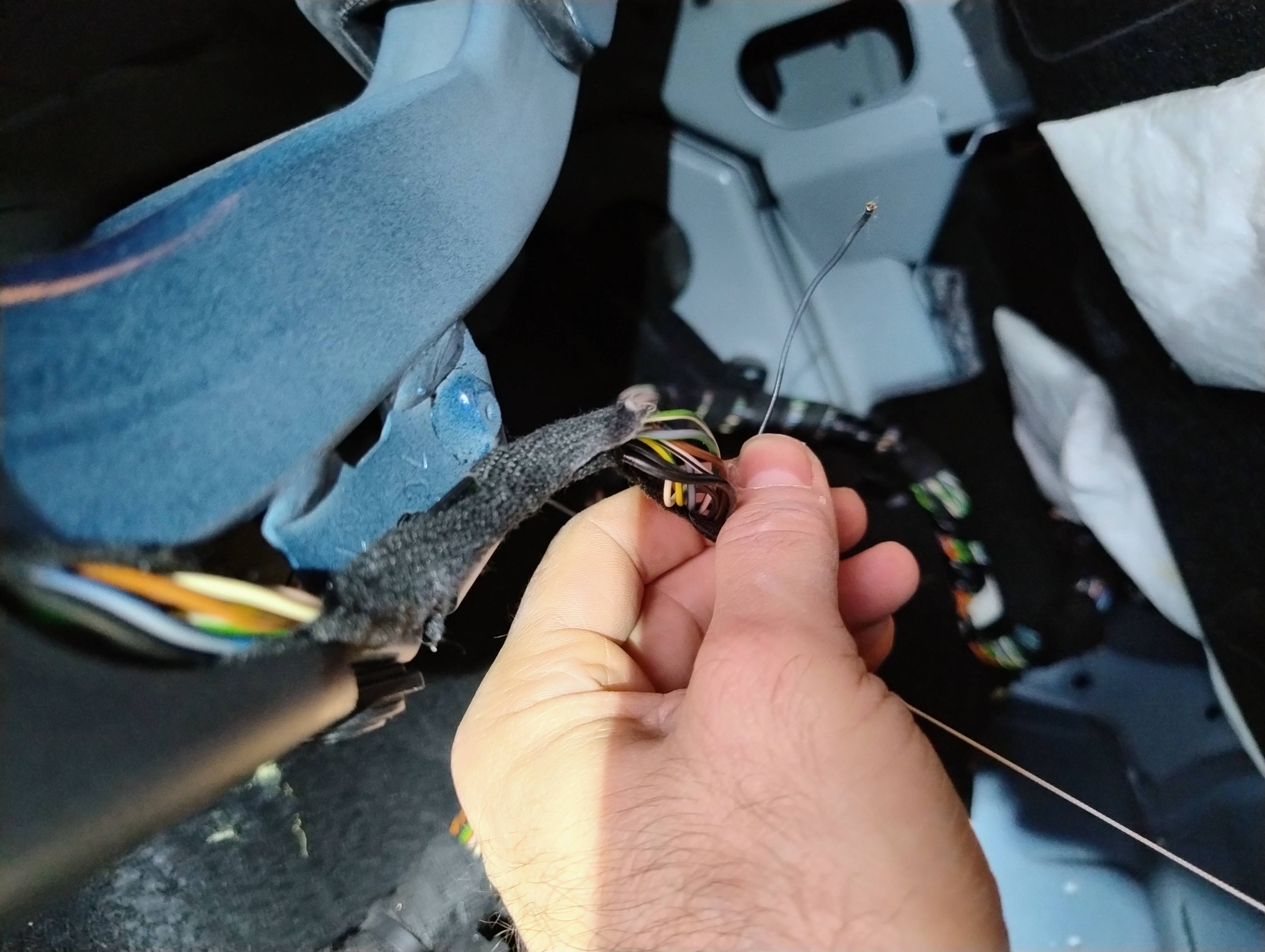

Tadaaan

E' tipico apri e chiudi apri e chiudi e si tranciano che una bellezza..
Reazioni: gigivicenza
Il problema però non è stato tanto il movimento in sé ma lo sfregamento sulla testa del braccio del baule, dove c'è attaccata la molla e l'ammortizzatore del movimento di apertura... Infatti i cavi erano sporchi del grasso che ricopre quella zona

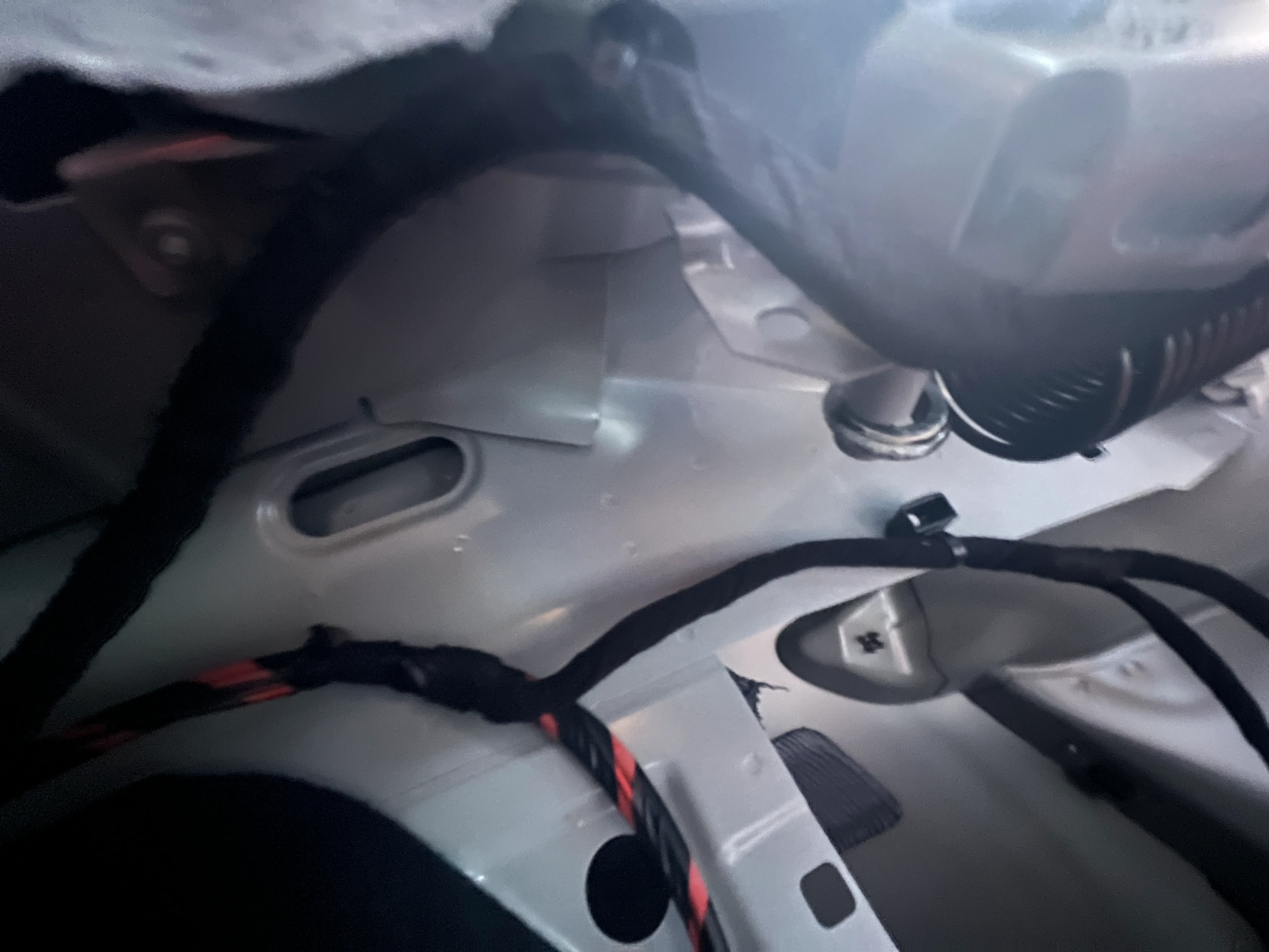

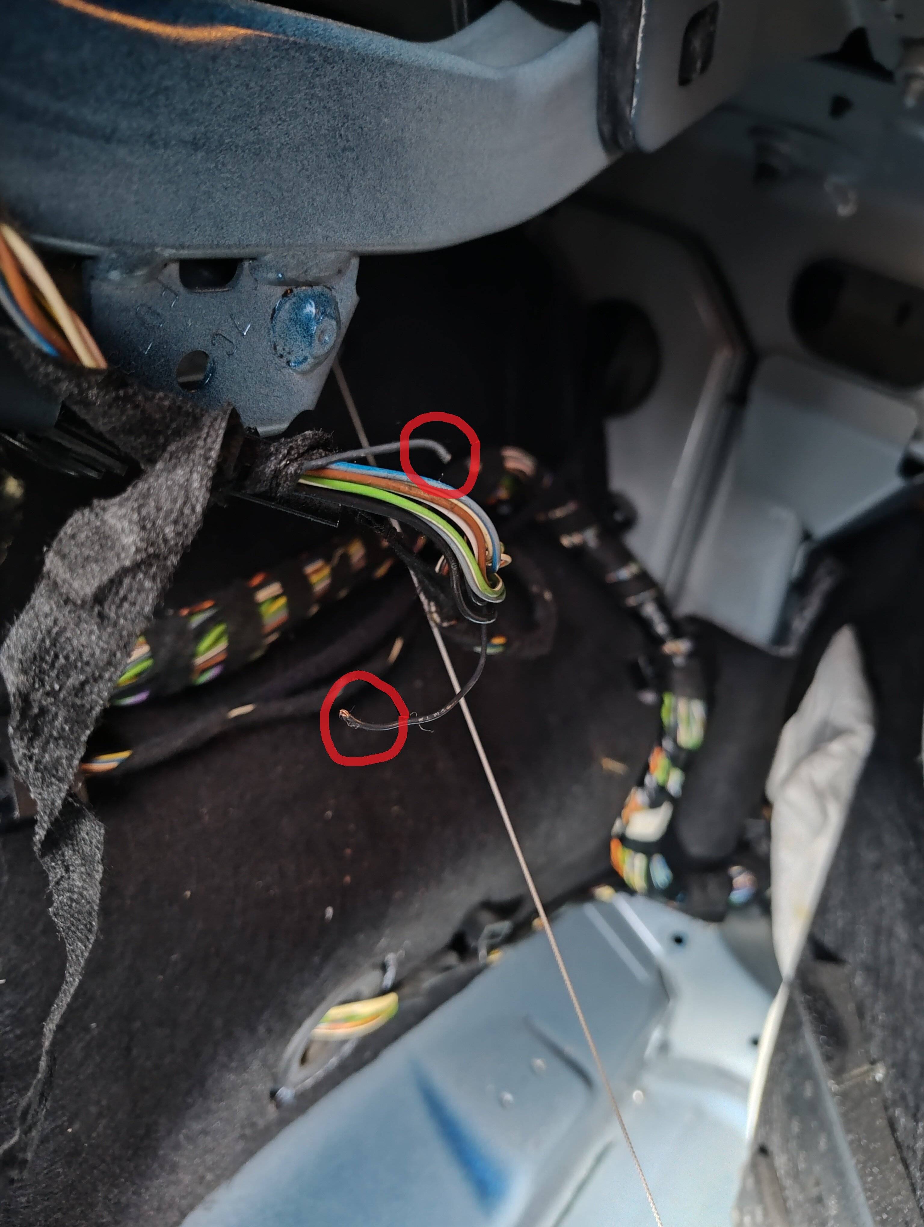

Successo anche a me proprio ieri, improvvisamente il baule non si apriva più con il pulsante e nemmeno si chiudeva l'auto con l'altro pulsante. Grazie alle info trovate in questa discussione sono andato sul sicuro ed oggi ho sistemato il tutto risaldando il filo strappato. Certo che è proprio assurdo che ci sia questo filo che si strappa. Cosi a naso sembrerebbe come se il filo in questione sia leggermente più corto degli altri della treccia e quindi ceda per primo perché solo lui va in tensione anomala. Che ci siano dei cablaggi "difettosi" in cui questo filo rimane un po' più corto? O forse dipende anche da come sono stati montati sull'auto, dove basta spostare di un cm il fissaggio di un cavo per poi fargli fare un percorso non esattamente come da progetto? Potrebbe essere anche una combinazione di entrambe le cose.
Per maggiore sicurezza ho cercato di sistemare un po' meglio il passaggio dei cavi ed ho aggiunto al cablaggio un pezzetto di "parachute cord" fissato con nastro isolante per cercare di scaricare la tensione della treccia di cavo elettrico.
Io oggi in poco più di un'oretta sono riuscito a sistemare questo banale inconveniente, ma penso a chi, non essendo in grado di di farlo da solo, sia costretto a spendere diversi soldini per una cosa del genere.

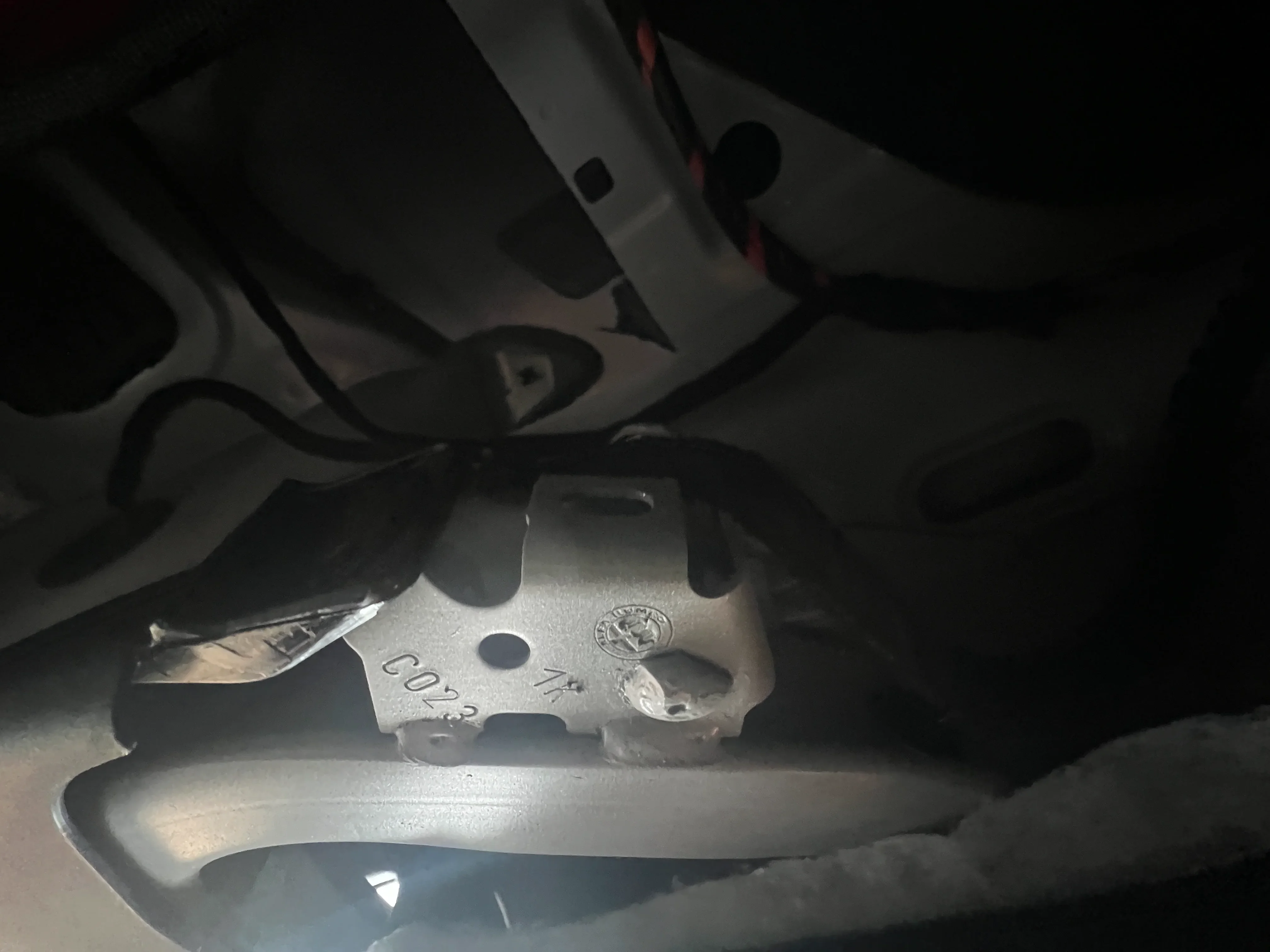

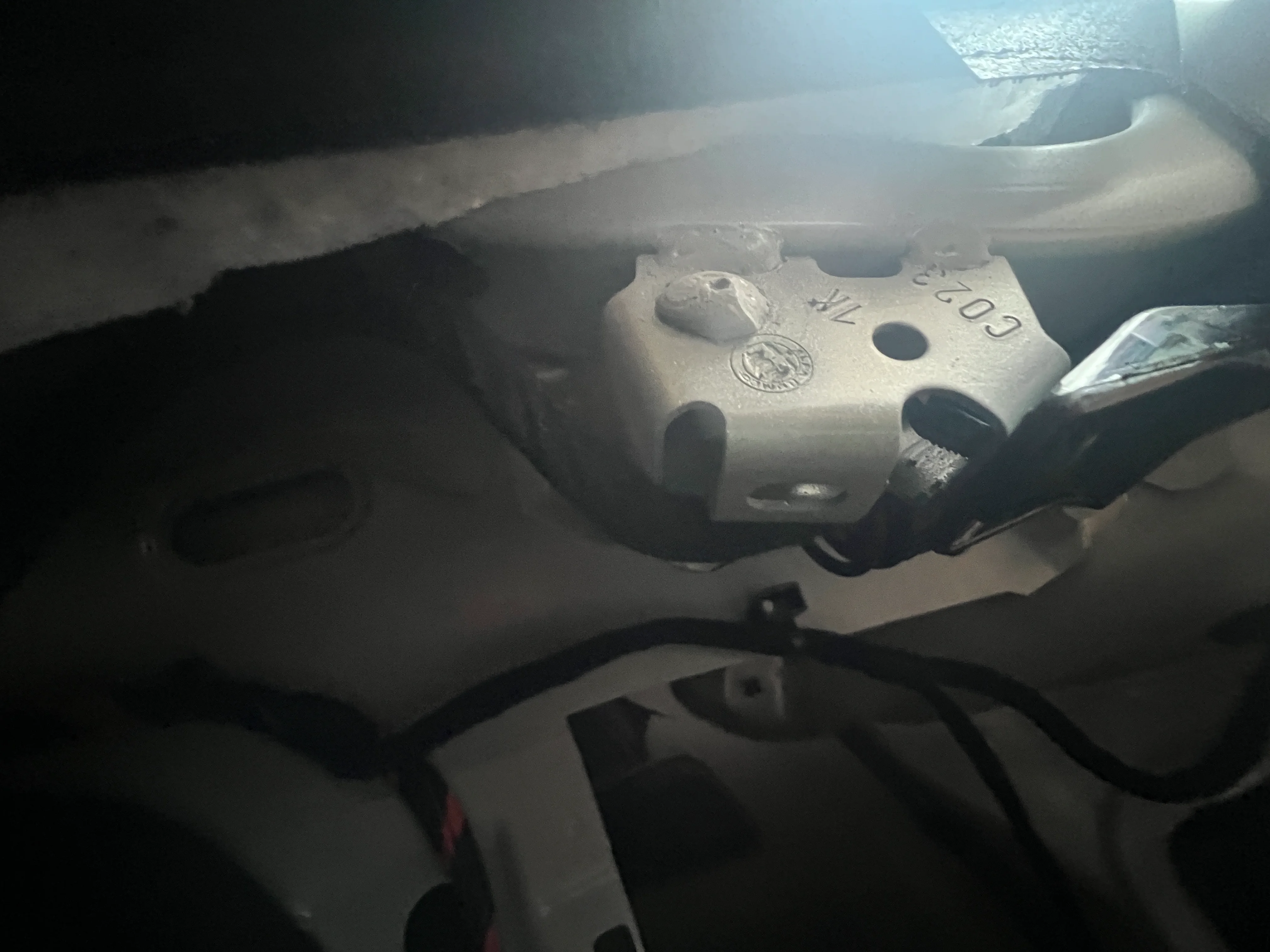

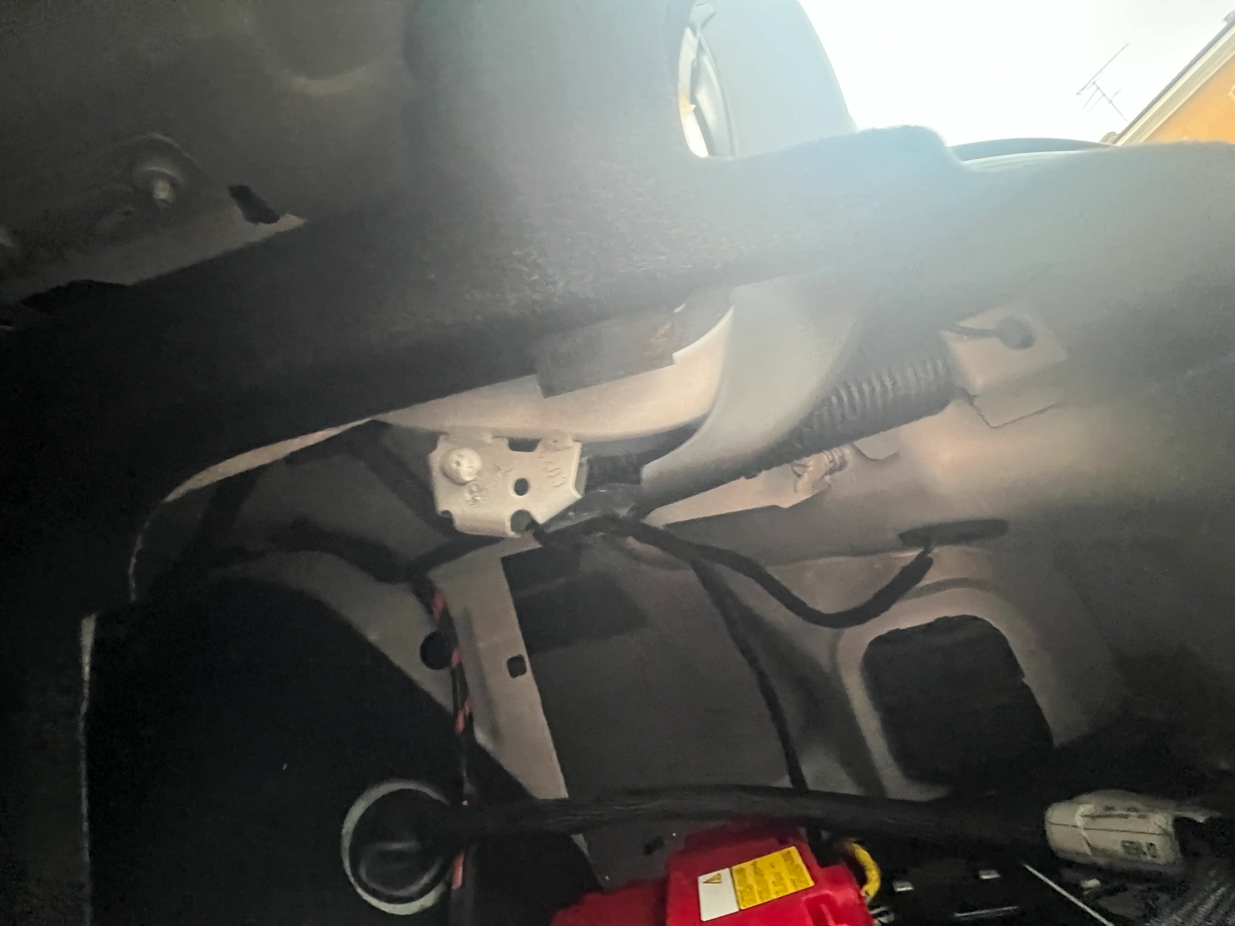

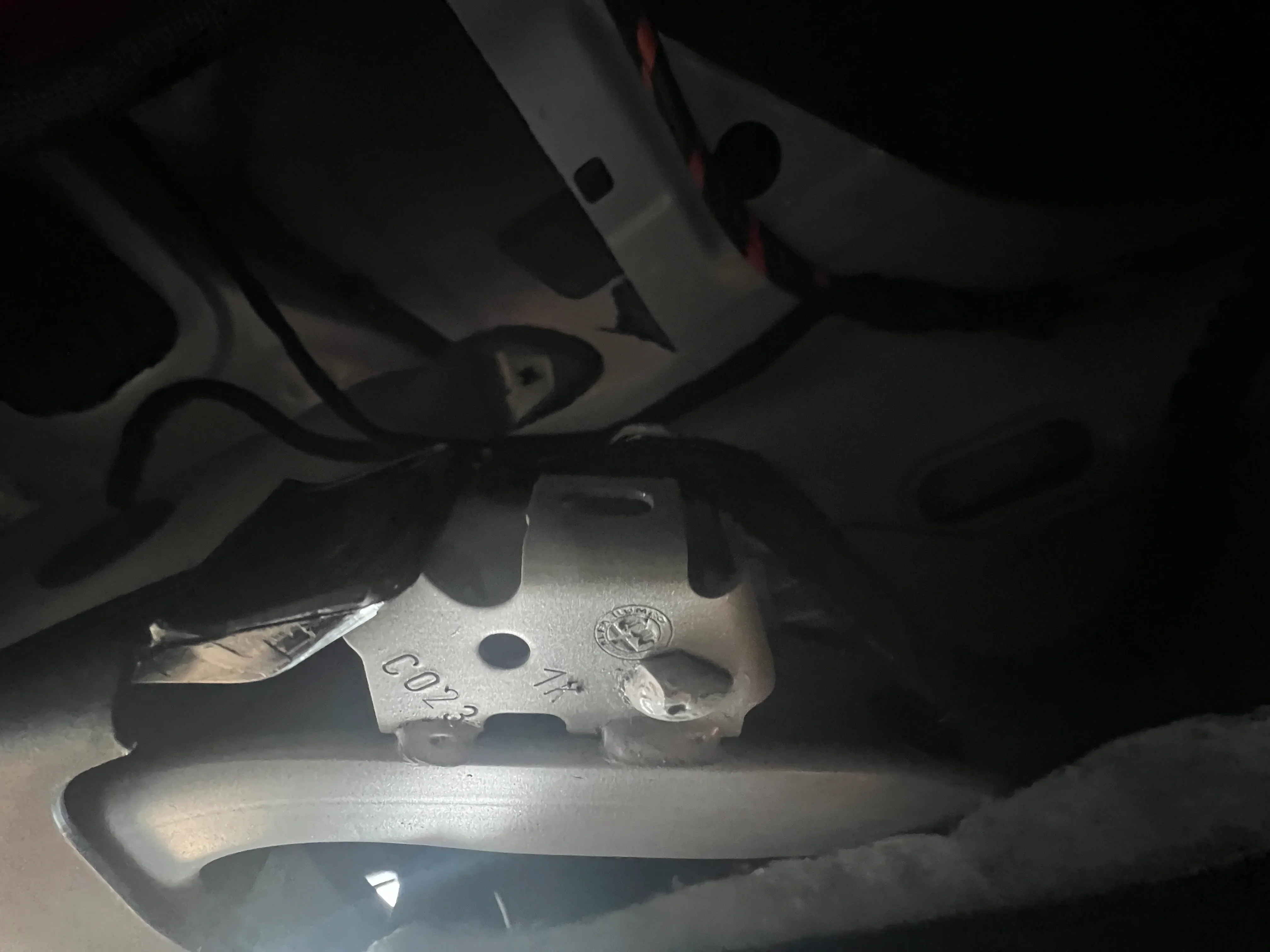

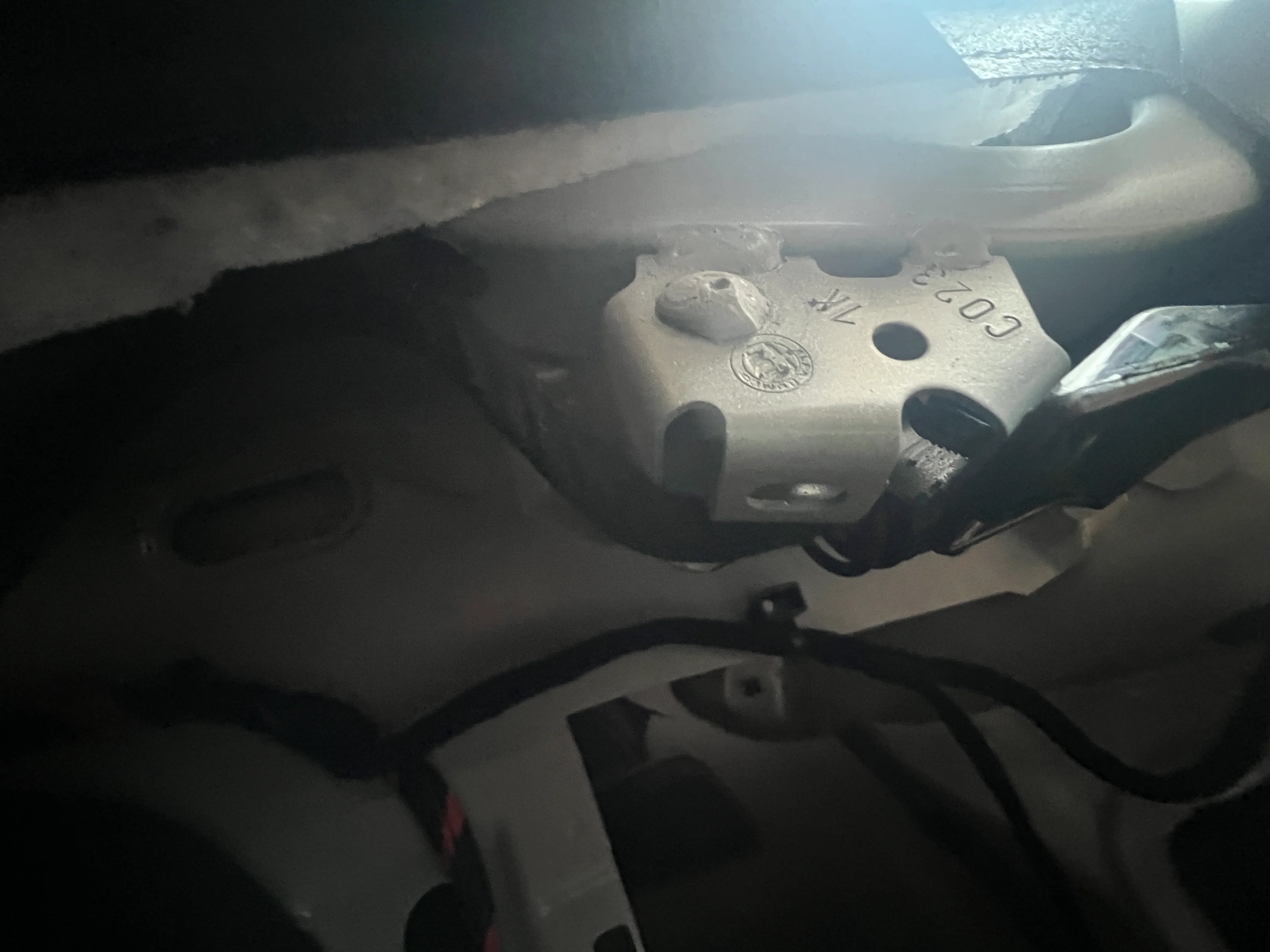

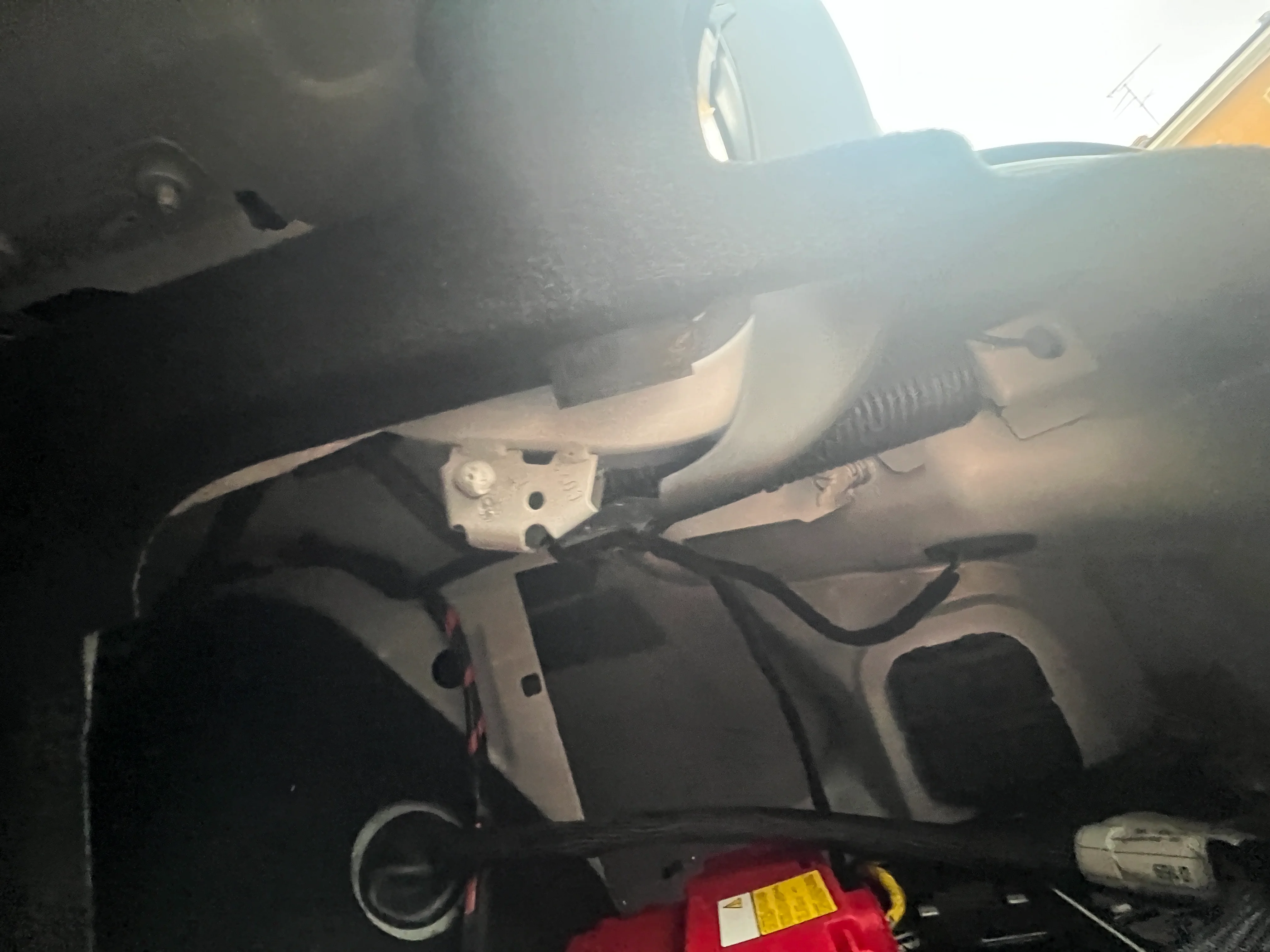

Recupero questa discussione perchè a me da 2 gg il pulsante di apertura e di chiusura elettronica hanno smesso di funzionare.
Nel dettaglio: nessuno dei due, se premuti singolarmente, funzionano ma se li premo assieme allora la sola chiusura elettronica funziona. Lo scherzo non funziona in apertura.
Ovviamente il portellone lo apro dal doppio click del telecomando o con il pulsante in plancia.
Ho provato a cercare fili rotti; se non capito male il fascio di cavi è quello lungo il braccetto destro, visibile appena aperto il vano batteria; da una prima visita io lo vedo ben fissato alle cerniere e non soggetto a piegature.
Il fatto che in coppia qualcosa funziona, potrebbero essere il o i pulsanti?
