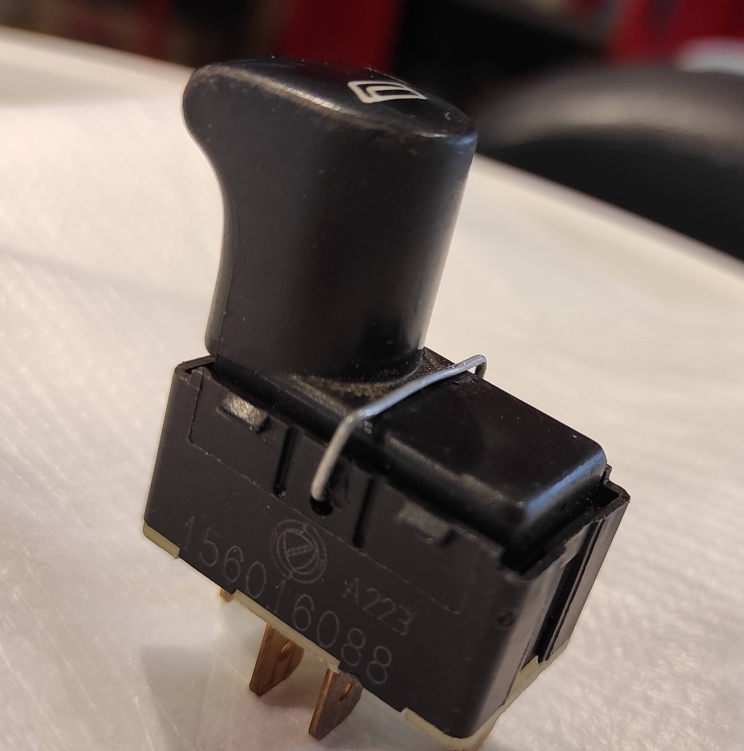

Prova ad aprirli e pulirli con spray contatti per elettronica, con pazienza si riesce a farlo. Un paio che si erano rotti nell'attacco del bilanciere sono riuscito a ripararli con una graffetta metallica. Se ti interessa vedere come e non hai risolto ancora ti mando una foto al rientro vacanza 7-8 settembre.

anche io sarei curioso di vedere come hai fatto perchè nei miei pulsanti per emergenza ho messo degli elastici, soluzione poco duratura, grazie mille

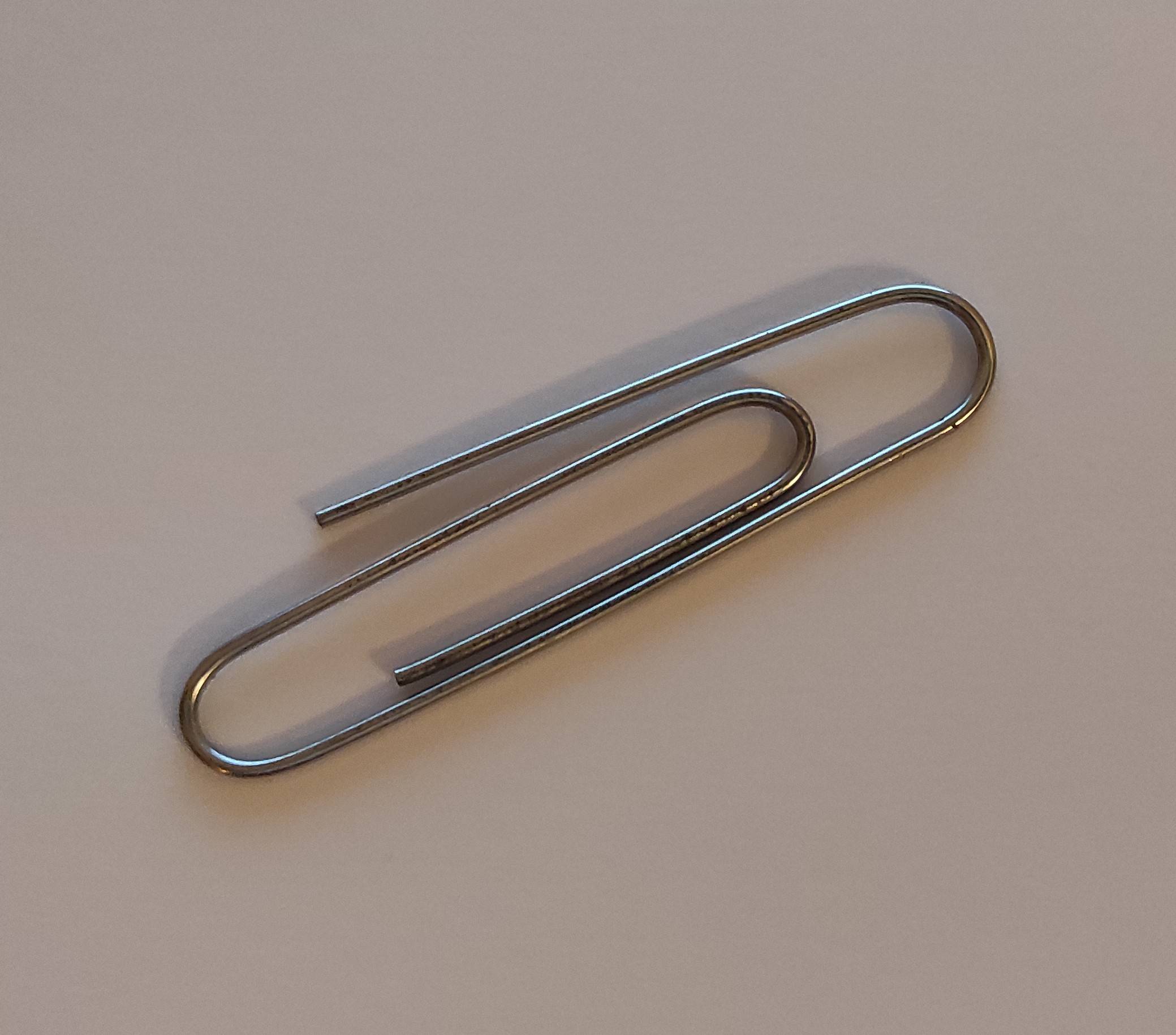

Ecco la foto,ho forato prima con la graffetta calda il bilanciere che aveva i dentini consumati e saltava fuori. Poi a tentativi e con pazienza ho dato la piega giusta alla graffetta. Deve entrare il giusto senza interferire con l'interno. La graffetta-fermaglio è una di quelle grandi che sono più dure e grossette
grazie mille io andavo avanti con gli elastici questa è una soluzione migliore
