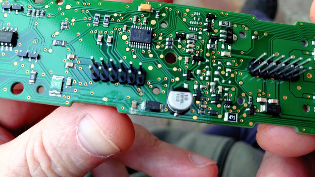

Aggiornamento stasera sono riuscito a togliere la pulsantiera senza levare il pannello[emoji33] però non ho trovato nessuna anomalia ho provato a staccare i connettori, varie prove anche con il connettore dello sportello, ho smontato la scheda, ed ho trovato questa traccia di ossido su un diodo o resistenza , non so che sia, ora la porto da un mio amico che sa come controllare i circuiti integrati e vediamo....
Problema risolto, in pratica la scheda che vedete in foto ha un integrato fulminato, ho quindi comprato una pulsantiera non nuova ma smontata da auto a km 0 trovato su ebay ed ora tutto funziona come prima.
