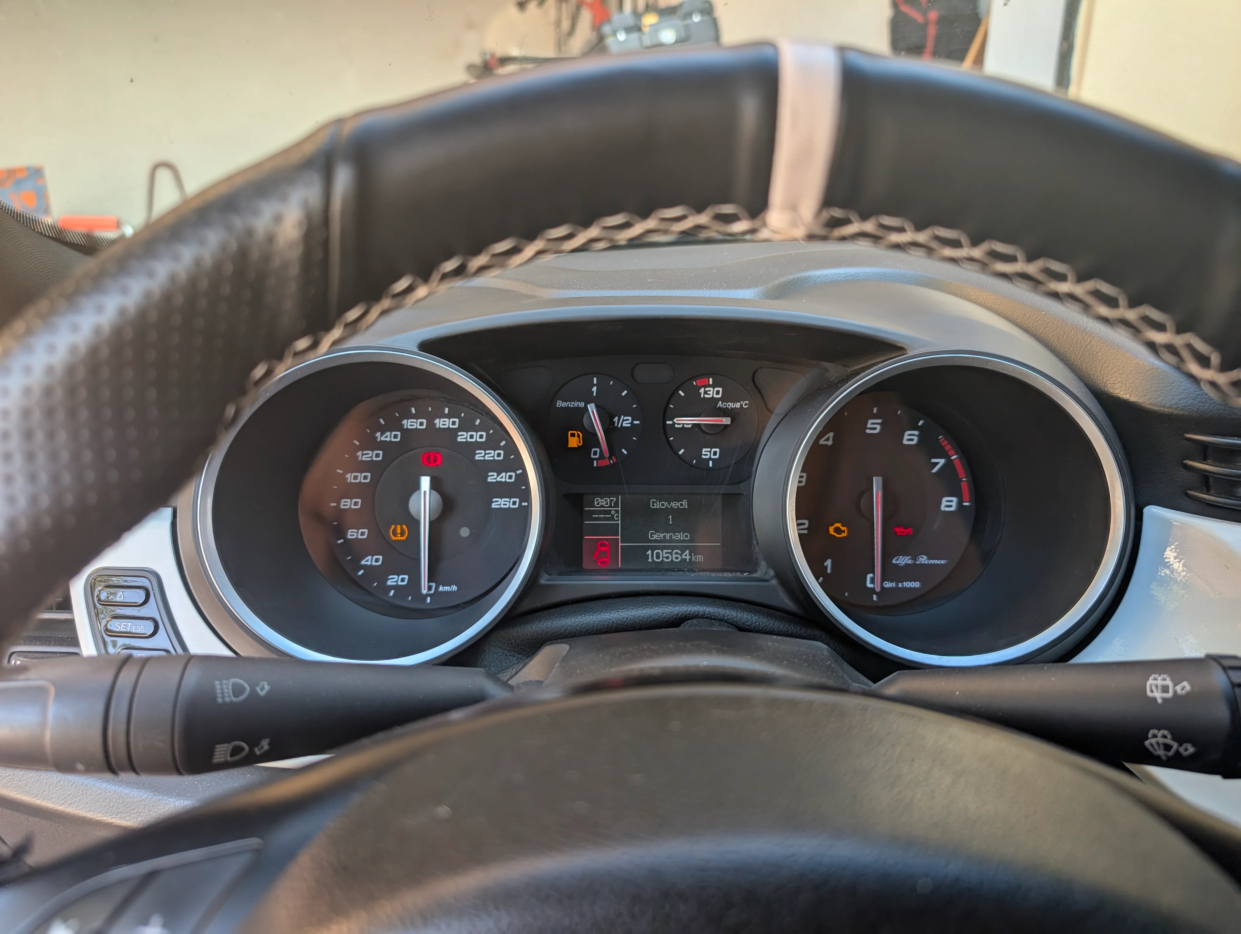

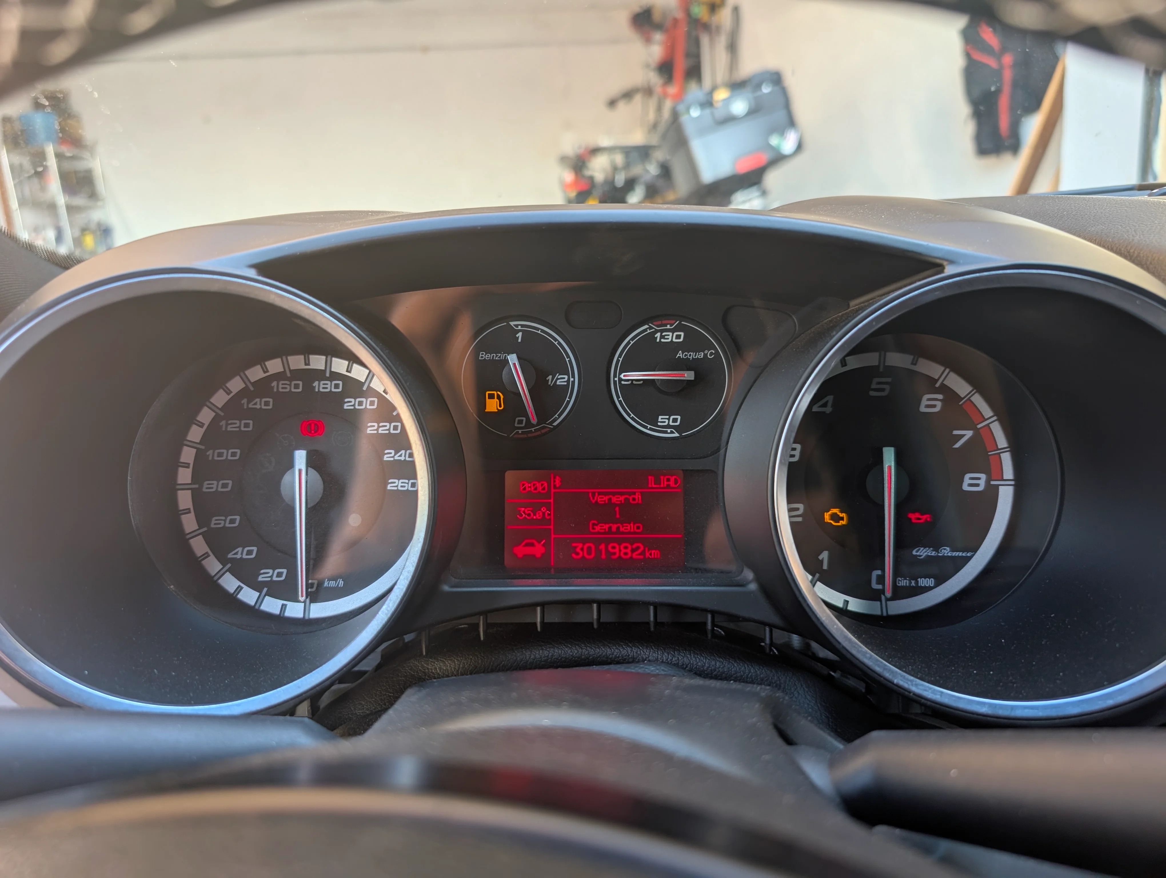

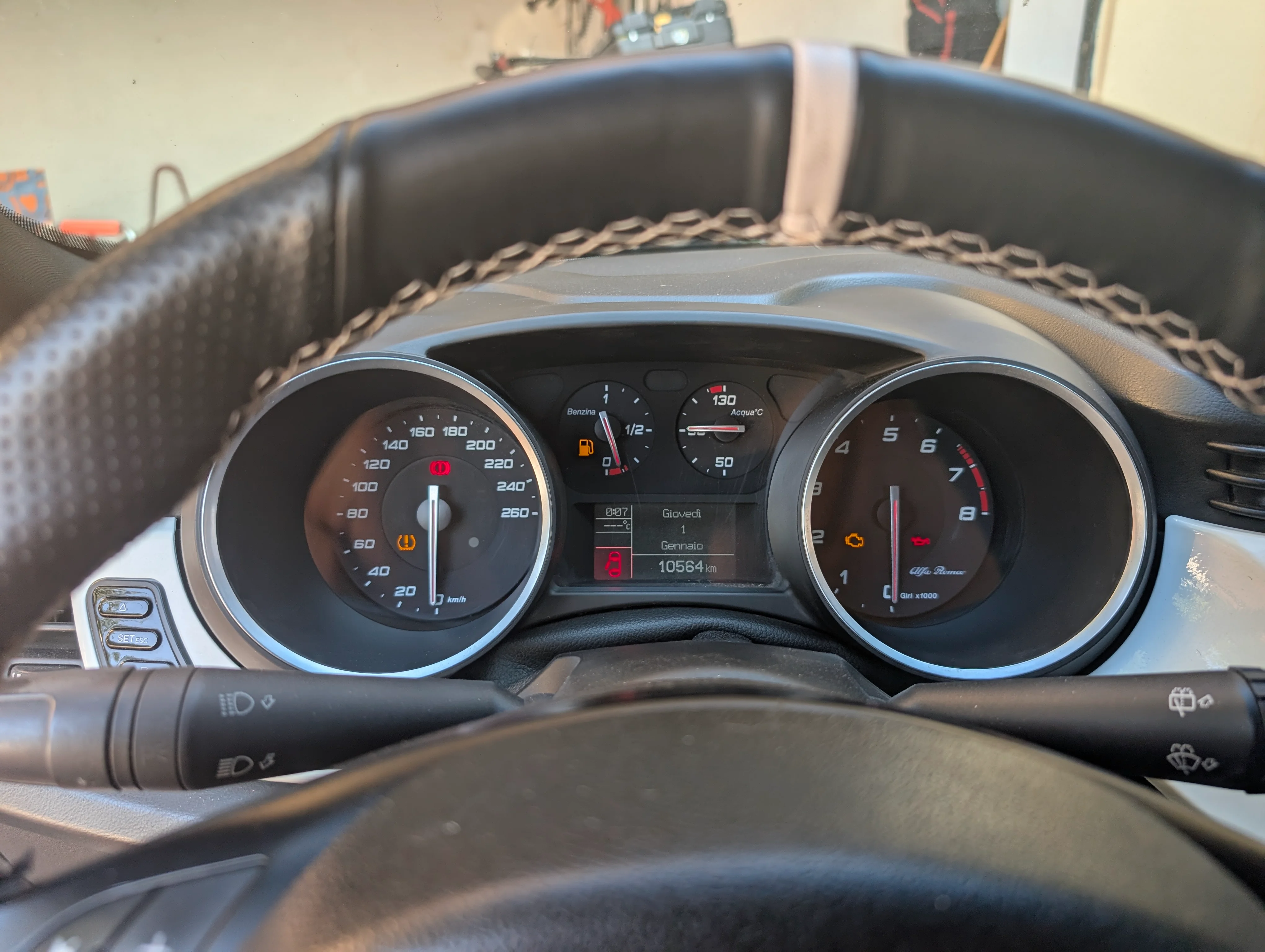

Ciao a tutti , ieri sera ho fatto la prova di sostituire il quadro alla mia Giulietta e mettere quello del 2018 , che secondo me è più bello , ovviamente devo fare l'allineamento proxy con multiecuacan , però adesso mi sorge un dubbio , la Giulietta dopo il 2015 ha una pulsantiera a destra vicino lo stereo che serve per il reset della pressione se pneumatici e altre cose io ovviamente non ce l''ho quindi non riesco a cambiare l'ora , in più non mi funzionano neanche più i sensori di parcheggio, e la temperatura esterna , qualcuno si voi ha fatto lo stesso lavoro , è riuscito a risolvere ?

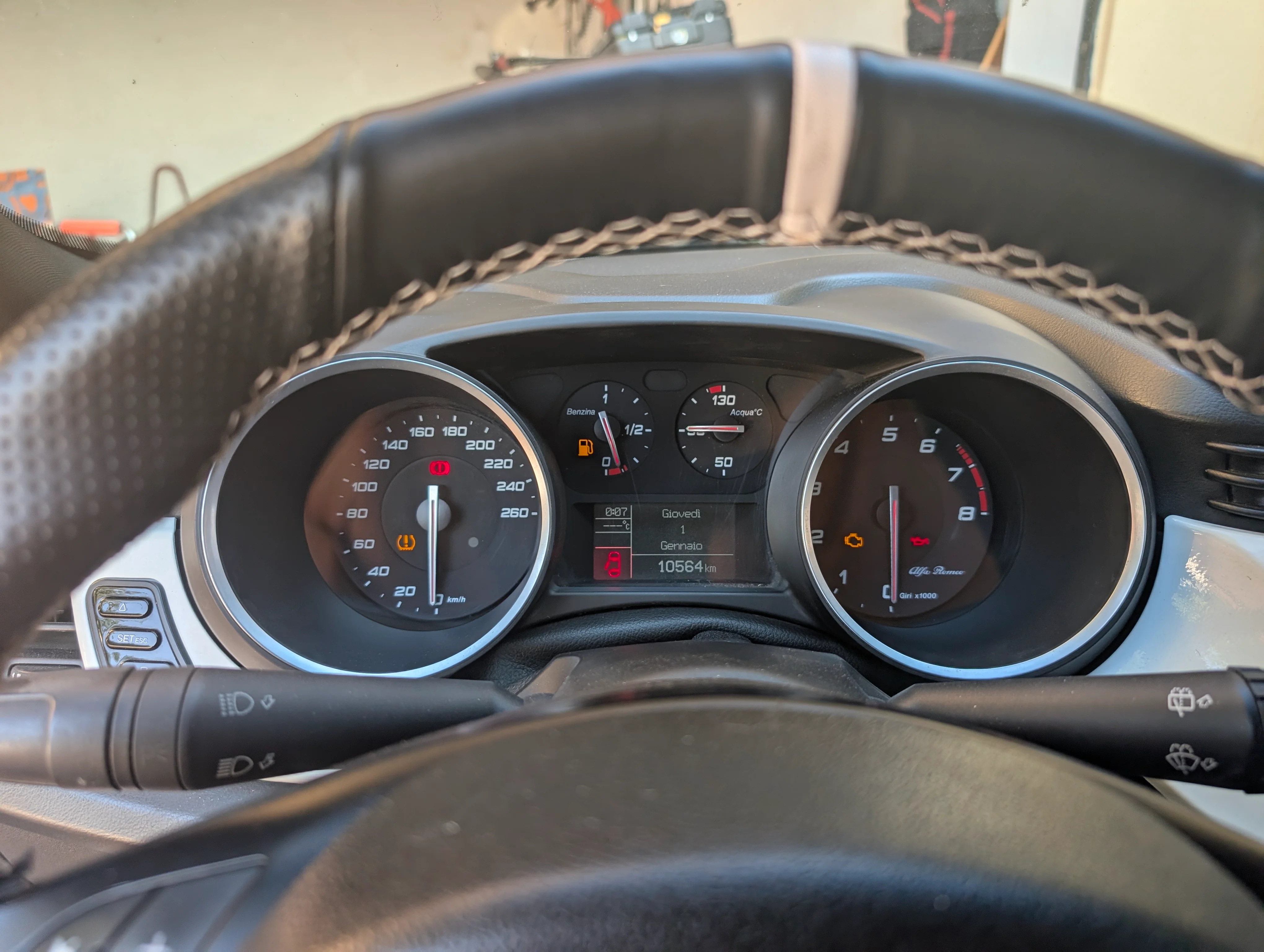

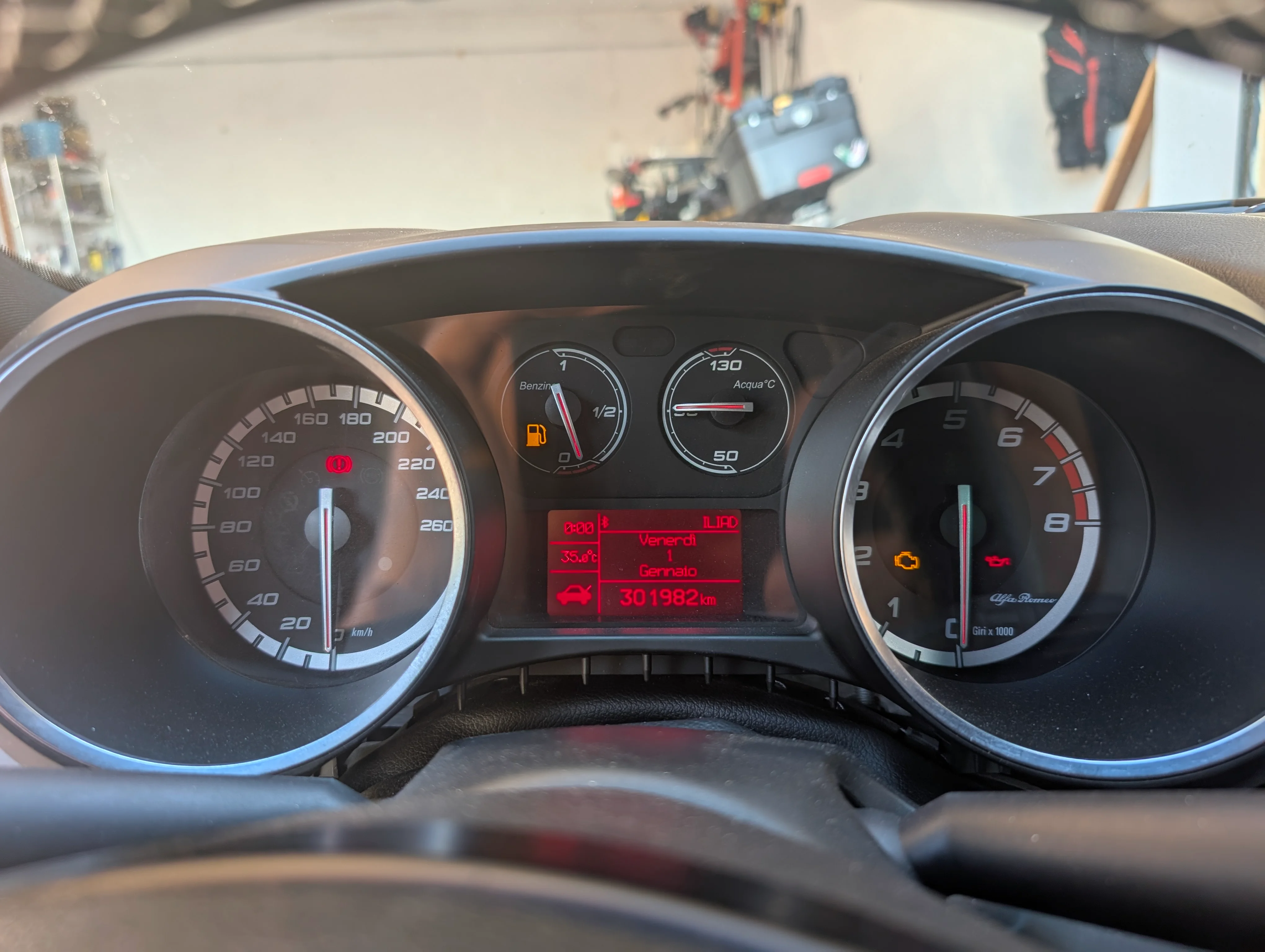

Ciao , purtroppo no , non sono riuscito a risolvere perché il quadro della 2016 si gestisce con lo uconnect quindi a funzionare funziona ma perderesti la possibilità di visualizzare la temperatura esterna, cambiare la data e l'orario e nelio caso mio anche i sensori di parcheggio, quindi per evitare di rimandare indietro il quadro, l'ho aperto e ho messo i fondini del 2016 sul mio 2010 , volevo mettere anche il display bianco ma non sono riuscito perché c'è dissaldante i led sulla scheda , ti allego la foto del risultato ma il display invece di essere bianco è rosso

Quindi teoricamente se dissaldassi i led del quadro 2016 per risaldarli sul mio quadro my2010, trasferendo anche lo schermetto con il pezzo di filtro trasparente per avere l’illuminazione bianca invece di rossa, verrebbe un lavoro perfetto all’originale, no? Sul forum c’è una guida su come cambiare i led per avere l’illuminazione bianca anziché rossa, ma se riciclassi tutti il necessario da un quadro 2016 sarebbe ancora meglio.
