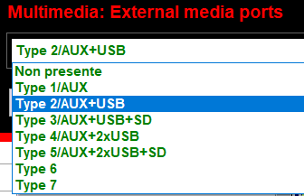

Qualcuno con accesso a keyeper aggiornato...
ecco, perchè mes tra le combinazioni mi da solo queste (mod. demo)
se mettessi il 156138299 o 156152385, quindi rispettivamente 2 usb / 1 usb + 1 type-c, con in aggiunta quella sotto al clima non fanno 3 usb dati?
Visualizza allegato 234785

Io avevo "Type 2" con singola USB+Aux sotto il bracciolo e nessuna altra USB in giro.
Ora ho una USB-C e una USB standard (+AUX) sotto il bracciolo e una USB sotto il clima e ho il "Type 4" dell'elenco sopra. Funzionano tutte le porte.
Come dici tu fanno 3 USB dati, ma non c'è quel settaggio e ho visto che con il Type 4 funzionano.

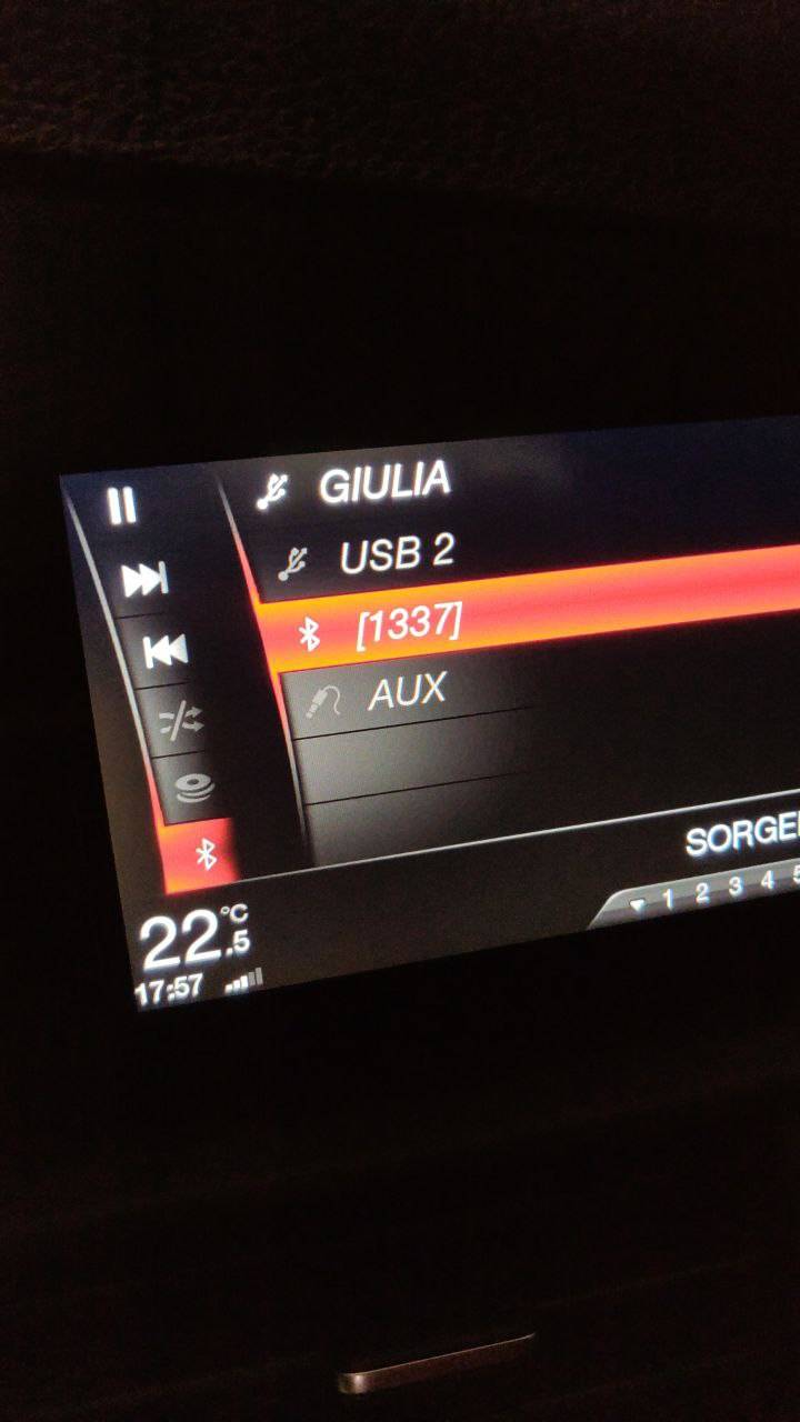

si è plug&play e funzionano contemporaneamente, io ho 1 usb nel bracciolo e 1 sotto il clima (in settimana ritiro la usb e la mascherina ma ho già codificato tutto) e questo è quello che ho a menù, per quello che chiedi il risultato è lo stesso
