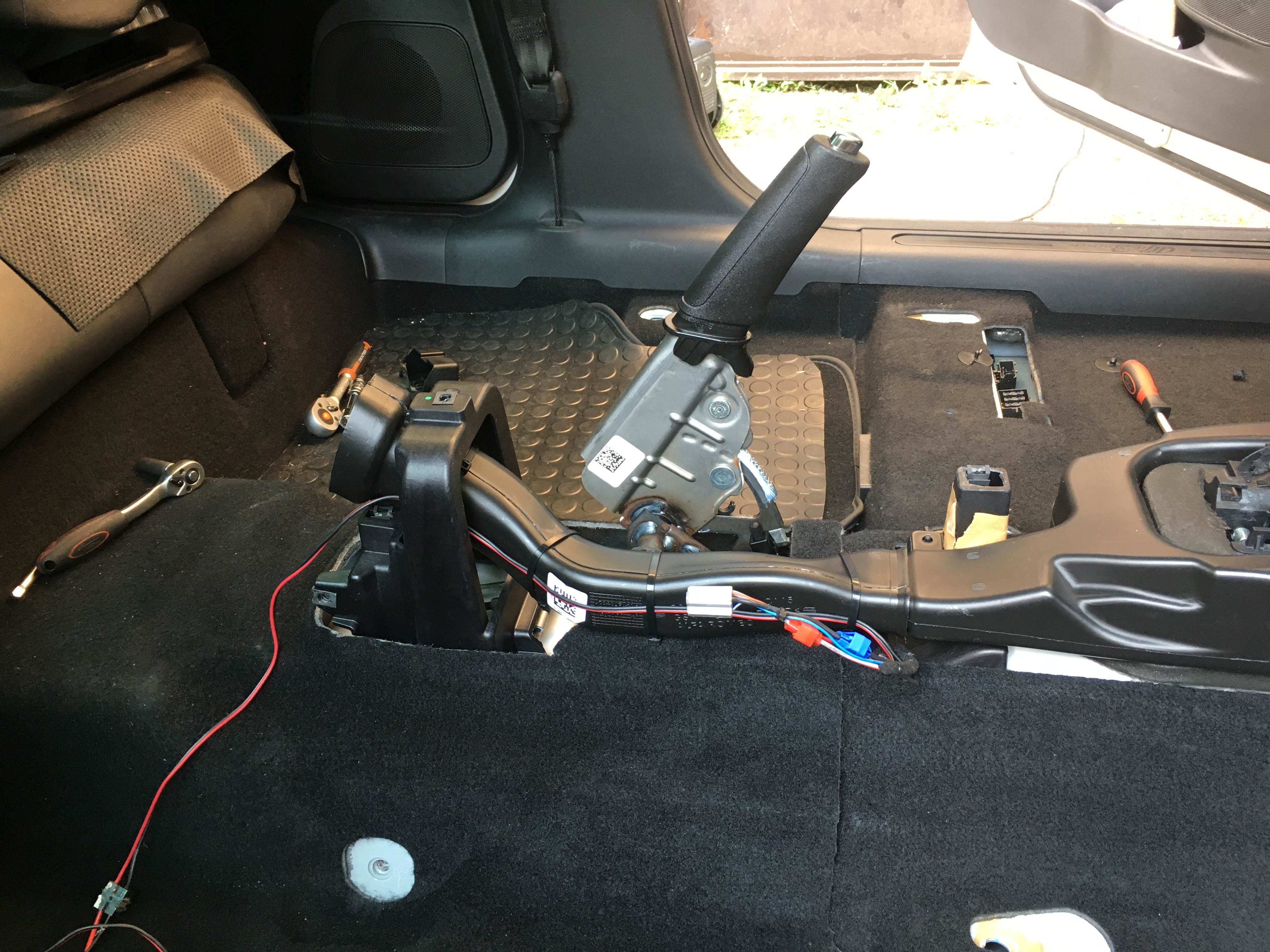

Mettine uno più basso di quello del accendisigari così se ci sono problemi salta quello che hai messo su impianto in più e non quello del auto... io mi sembra lo messo da 10a.. ho messo un Caricatore usb nel posacenere posteriore per il cellulare perché con famiglia mi fa comodo e non ho fili nel tunnel che disturbano...

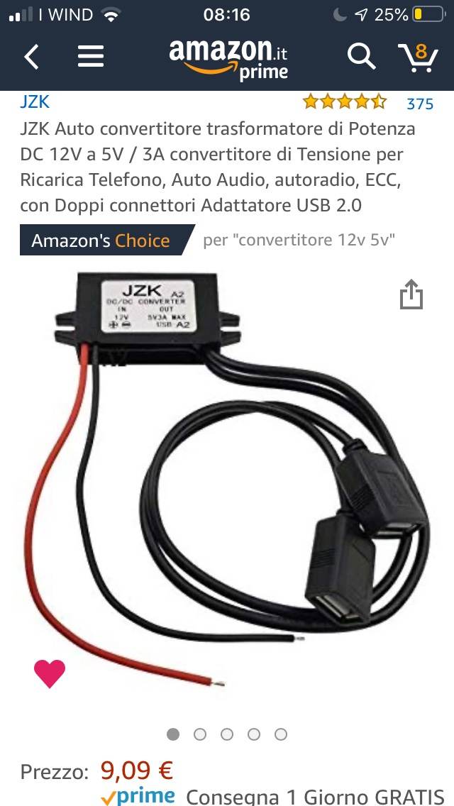

Esatto volevo prendere proprio uno di questi ma senza "aprire" la macchina. per questo volevo prendere i 12V direttamente dalla scatola dei fusibili a sx del piantone con un "ruba tensione" come questo:
https://www.amazon.it/dp/B077QY4V1N/?tag=alfauto-21
da mettere al posto di un fusibile, mi serviva sapere cosa proteggeva il fusibile F36.
