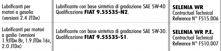

Devo controllare, comunque già un'altra persona con la stessa motorizzazione e anno della mia, il sul suo LUM prevede il 5w40. A quanto ho capito leggendo molti altri commenti è più consigliabile il 5w30 per chi fa un uso più in città.

Usa il 5w30 Selenia. Tagliandi ogni 15 mila chilometri
