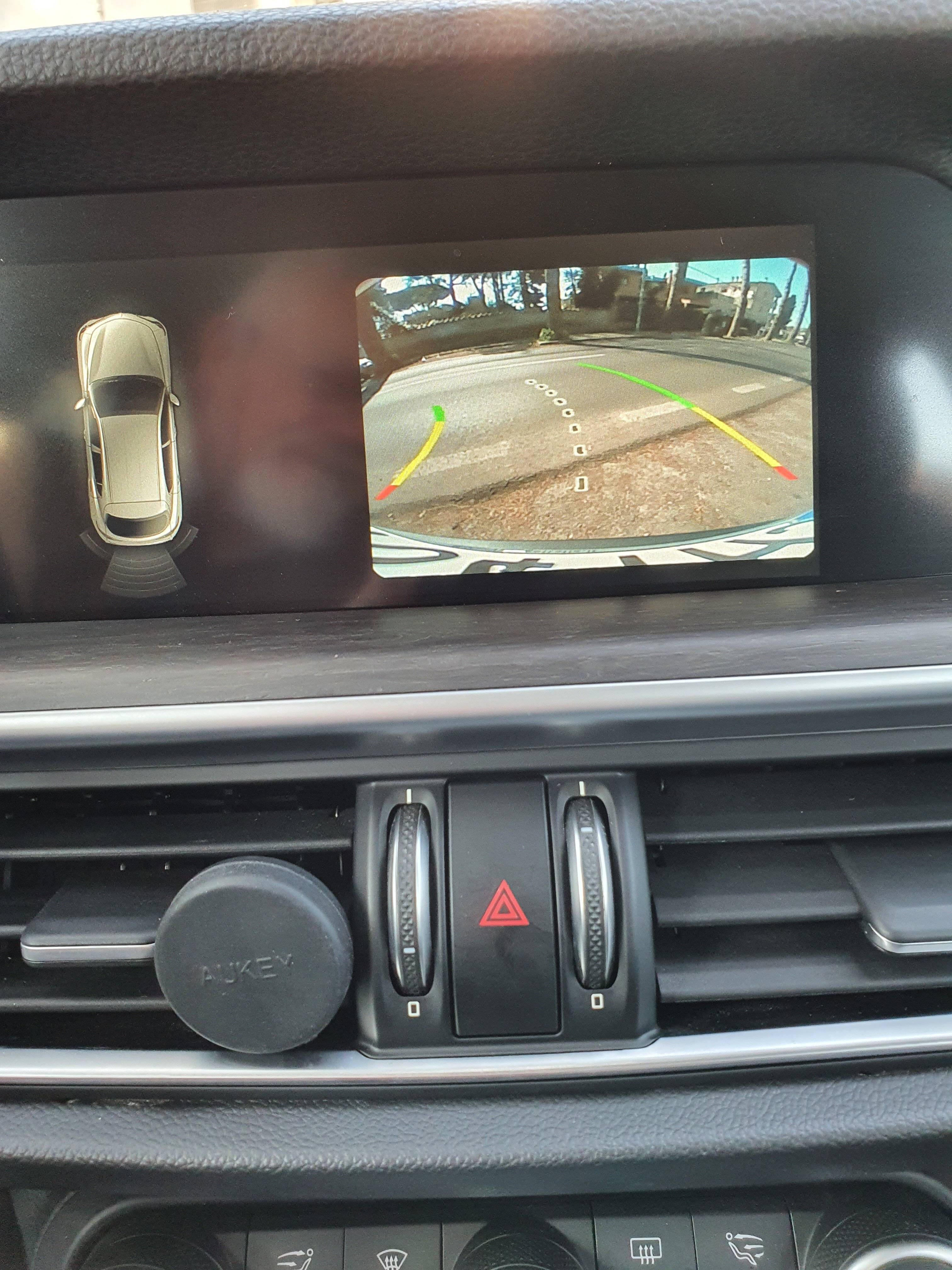

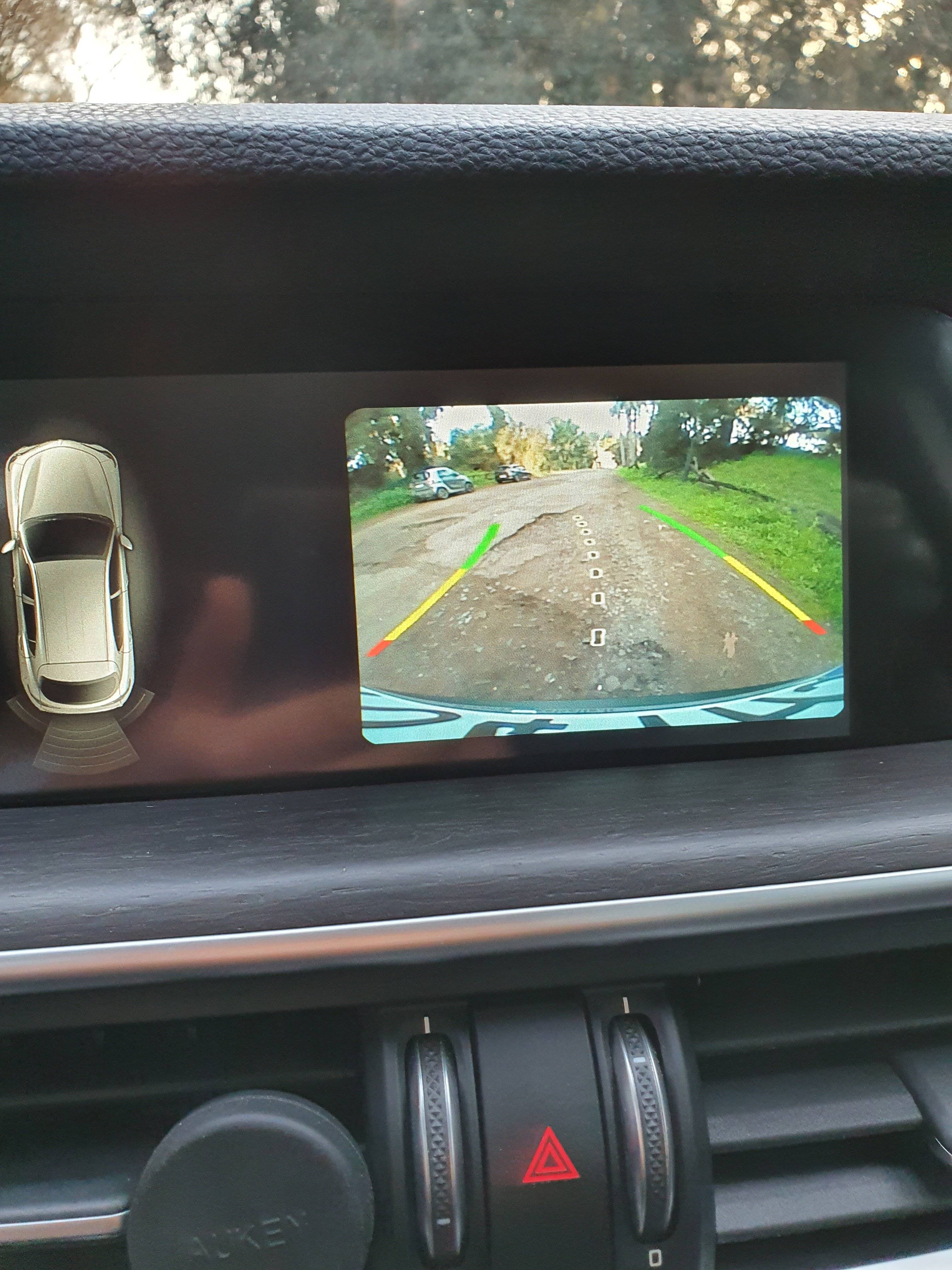

Questa è la telecamera del mio stelvio (benzina 2017). Sicuramente ci sono telecamere più performanti ma dire che non si vede niente è veramente un'esagerazione. Anche il grandangolo è sufficiente per vedere chi proviene dai fianchi
devi rapportarlo sempre al valore del mezzo sul quale è installata questa cam.....se fosse una Panda avresti ragione ma su un'auto che arriva a superare i 100K lo reputo molto sotto tono, sia per la qualità sia per le dimensioni.
Reazioni: Gascan
Spero sia il cellulare che non riesce a mettere a fuoco l'immagine perché effettivamente si vede malissimo.

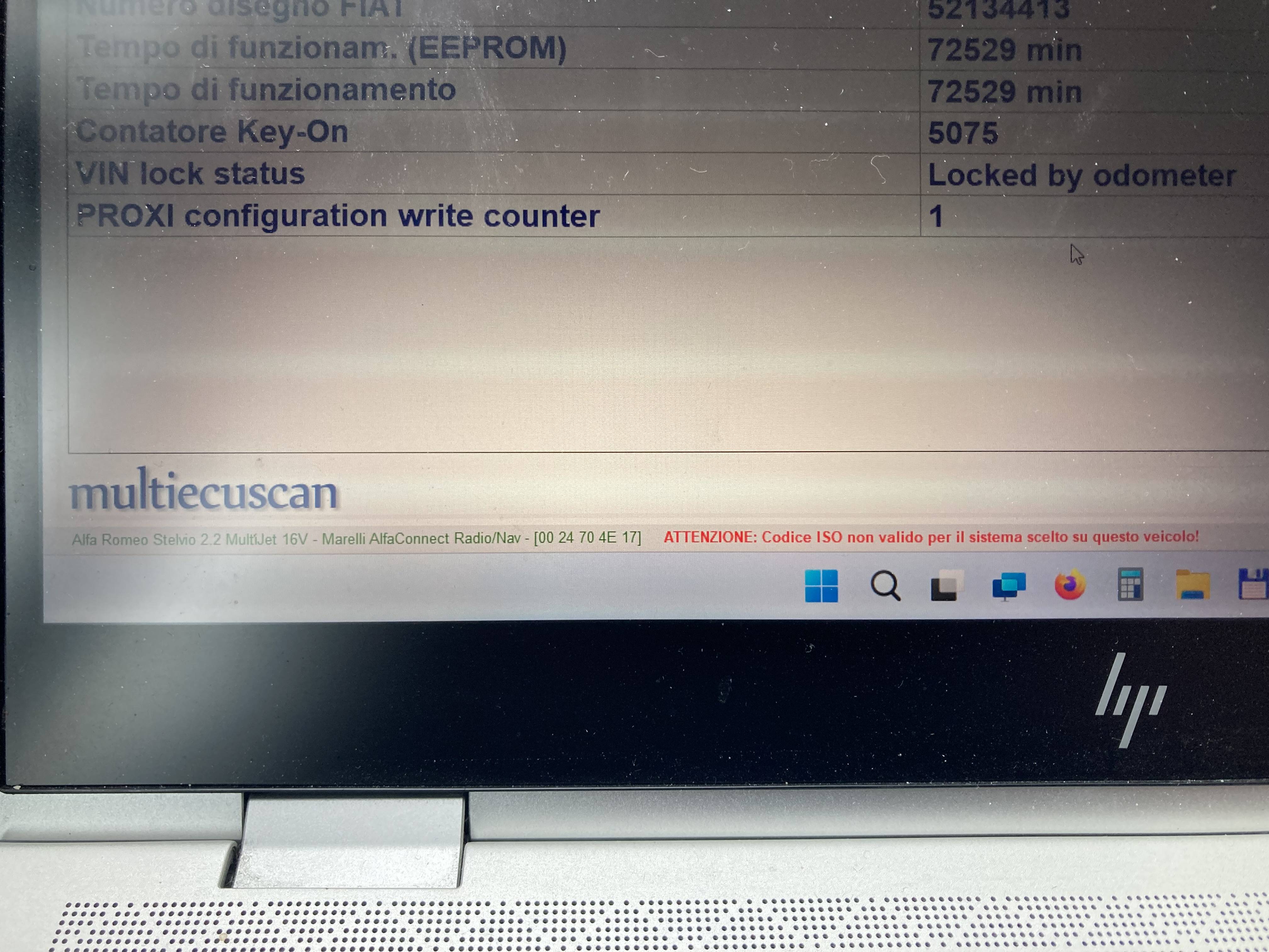

sono un neo proprietario di Stelvio Q4 210 td, è da 10 giorni che la uso, è una MY19
penso di aver capito quale sia il vero problema della retrocamera: è troppo buia!!!
luminosità da multiecuscan 42%
con multiecuscan imposto la luminosità al 75% e visibilità è molto ma molto meglio sia di giorno sia di notte (praticamente le immagini del post #31)
il vero problema è che dopo aver spento l'auto per alcuni minuti l'impostazione 75% si autoresetta e torna al 42%
qualcuno è riuscito ad aumentare la luminosità della retrocamera?
ho interpellato l’assistenza di Multiecuscan dato che effettivamente compare il messaggio “ATTENZIONE: Codice ISO non valido per il sistema scelto su questo veicolo!” e loro mi hanno risposto che:
Siamo spiacenti, purtroppo questo è il modo in cui funziona la procedura di “luminosità della fotocamera” su questo modello di ETM. Si calibra automaticamente al valore di fabbrica (o ad un valore correlato al livello di luminosità del cruscotto) quando si accende e riaccende l'alimentazione dell'unità. Non c'è modo di risolvere questo problema tramite lo strumento diagnostico. Probabilmente l'unico modo per correggere questa luminosità è aggiornare/modificare il firmware, ma non lo sappiamo con certezza.
la luminosità del quadro l’ho messa al massimo ma alla riaccensione torna sempre e solo al 42%
spero qualcuno abbia la soluzione, così la retrocamera è pressocché inutile la peggiore mai avuta su un’auto (PS al secondo giorno ho mancato per un millimetro una Panda che ha incominciato a suonare all’impazzata: non l’avevo assolutamente vista!!!)
