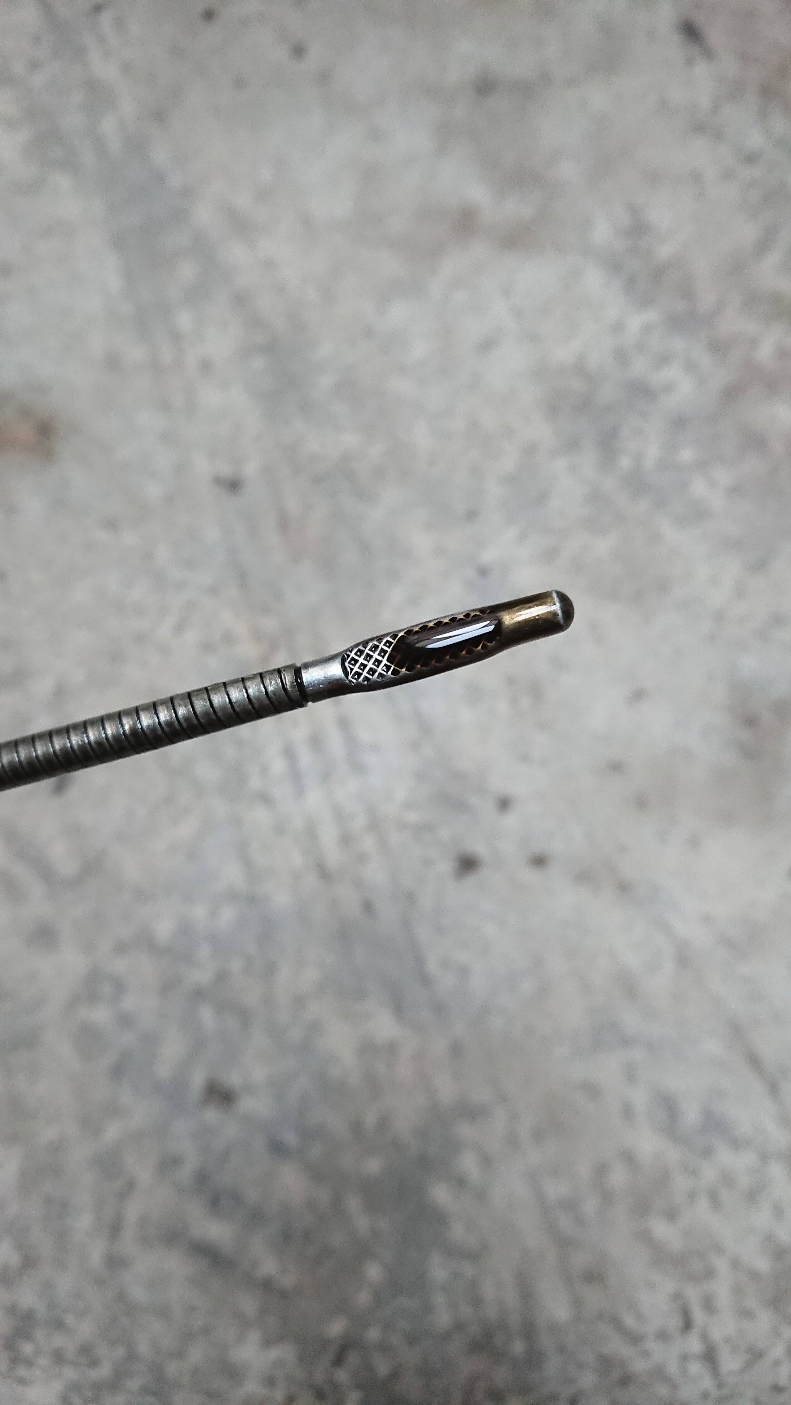

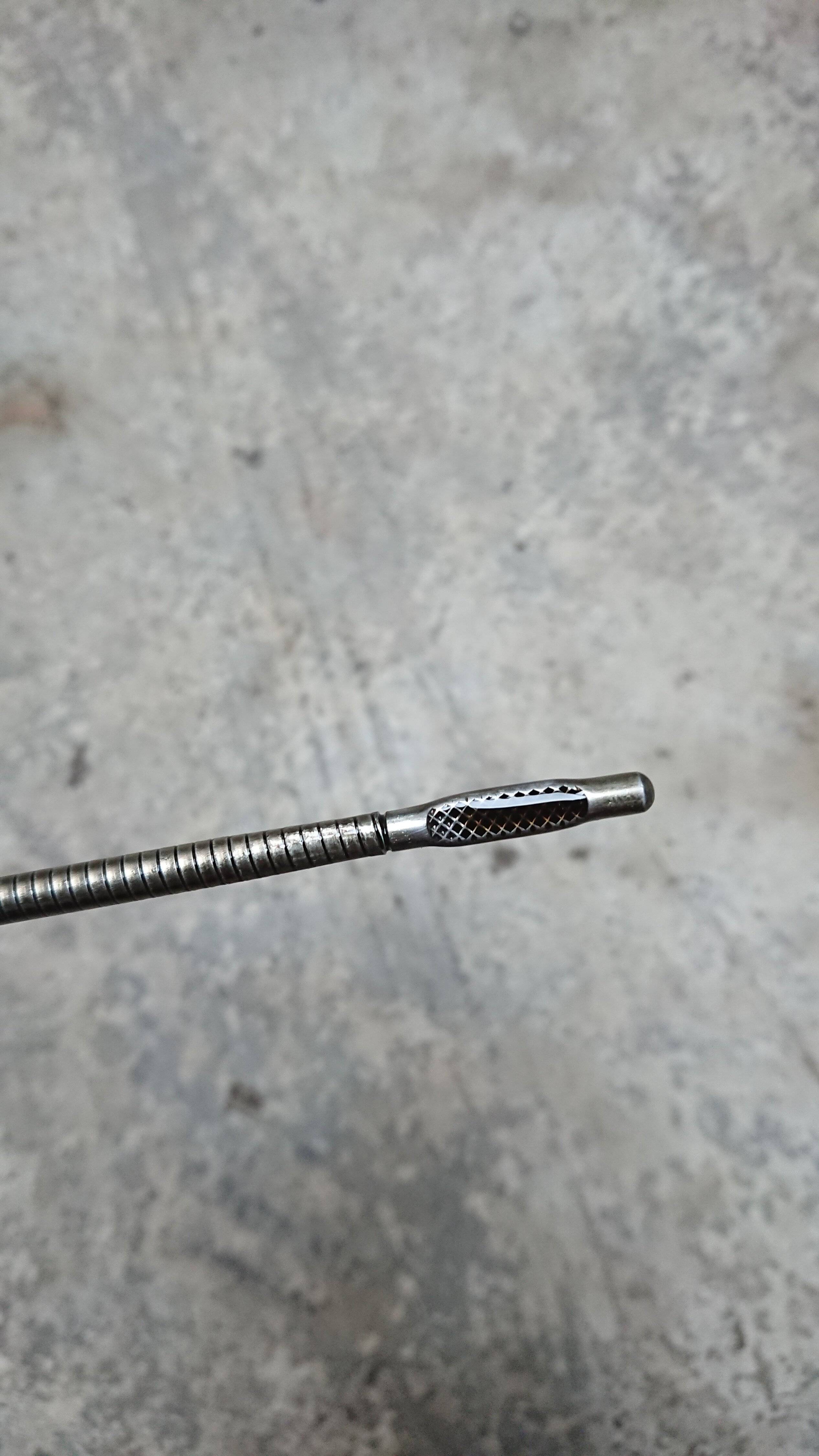

Ho fatto due foto 📸 su due lati del asta perché non sono uguali, come misura.
