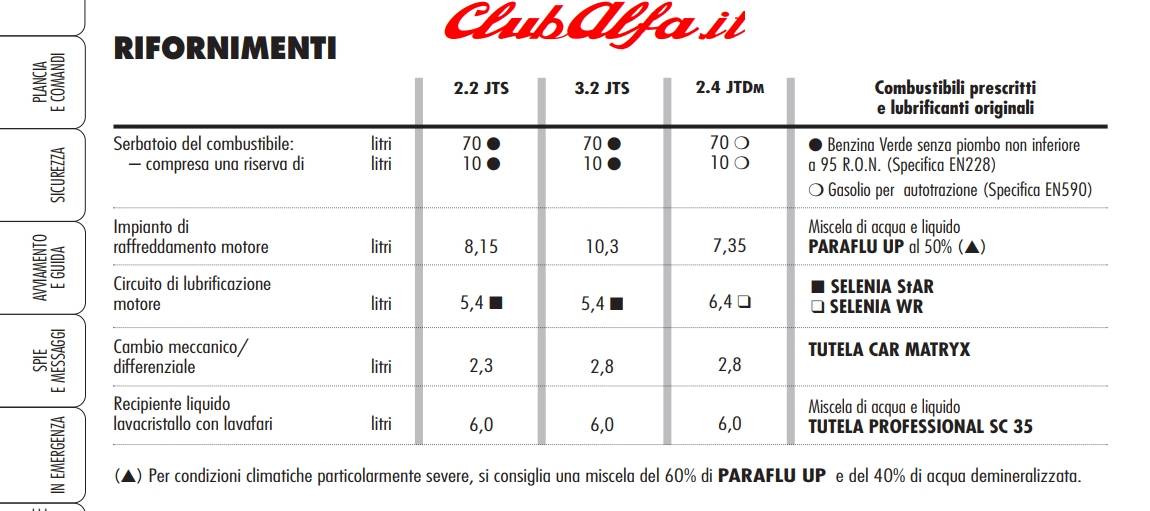

Nella mia Spider 2.400 JTD in occasione del cambio olio, dopo qualche giro del motore, con 5,5 litri l'asta indica il massimo.
Casualmente ho visto che il manuale, per questo versione, prevede 6,4 litri .......
E voi quanti litri ne inserite ?
Grazie
le tabelle indicano il riempimento a vuoto. Durante i tagliandi scolando l'olio dalla coppa non verrà mai fuori fino all'ultima goccia. Nei meandri del motore ne resta più di mezzo litro. Comanda sempre l'astina.
