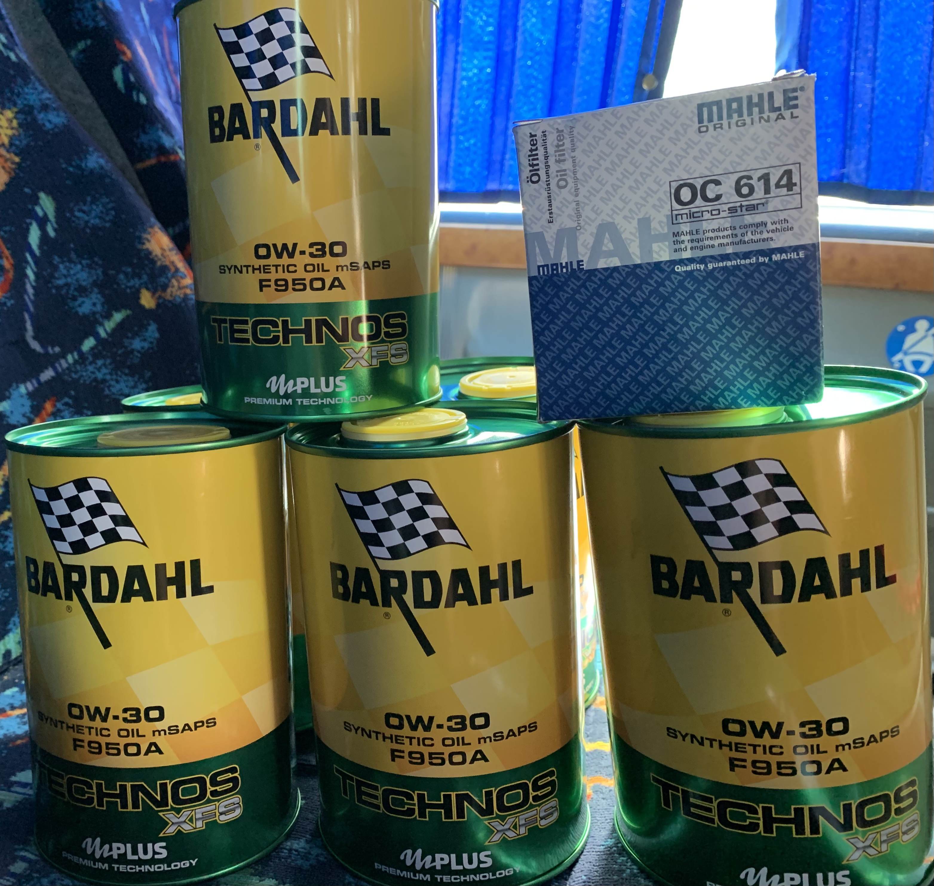

Buongiorno a tutti questi fine settimana mi dedicherò a fare un bel cambio olio alla mia Giulia 2.0 200cv, finalmente gli tolgo quella cagata di Selenia che ho dentro e gli metterò il Bardahl 0w30 :D. Questo modello di olio ha la specifica Fiat Gs1 propio come richiede mamma alfa. Qualcuno di voi di voi lo ha già usato per caso!?!?
