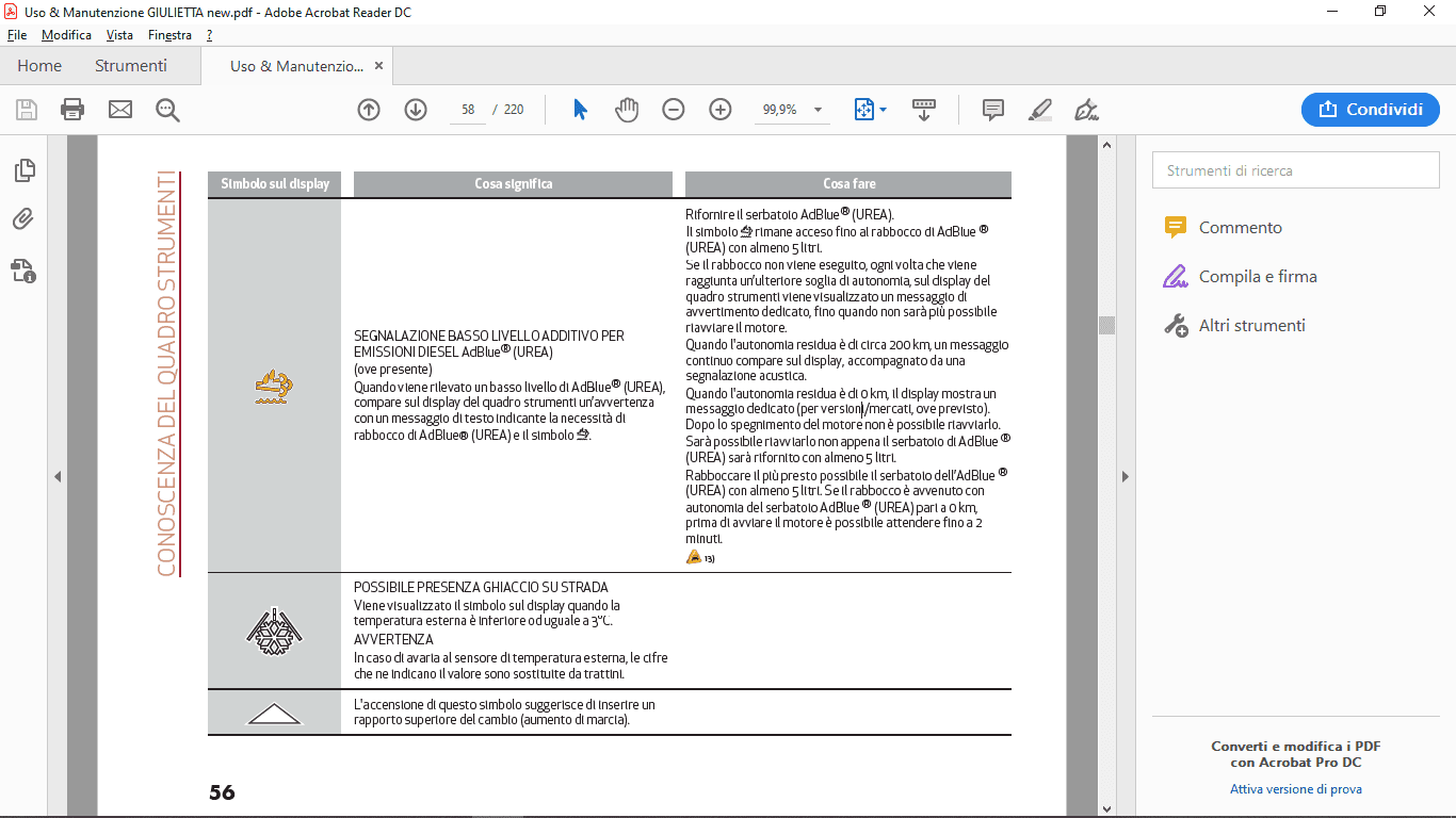

Sull'uso e manutenzione c'è scritto che quando si accende la spia hai un'autonomia di circa 200 km…, con un messaggio continuo e una segnalazione acustica…..

Rabbocca subito con tanica da 10 litri, e starai bene per un bel po'.

No, ne porta più di 12 litri..
5 litri può bastare….
Comunque controlla manuale, lì c'è scritto: non ricordo se 12,5, oppure 12,8.
