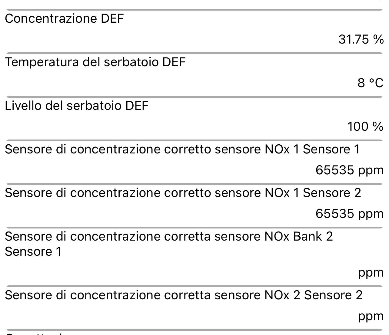

Per scrupolo attacco l’ odb, questa mattina mi riporta livello serbatoio Def 100%.
Oggi in pausa pranzo 96%.
Secondo voi è un problema di galleggiante?
    115.4 KB · Visualizzazioni: 407

Sto usando car scanner.

Ma secondo voi è possibile che il pieno non sia stato fatto e odb segni sempre 98/100% di livello? Mi sta venendo il dubbio…
