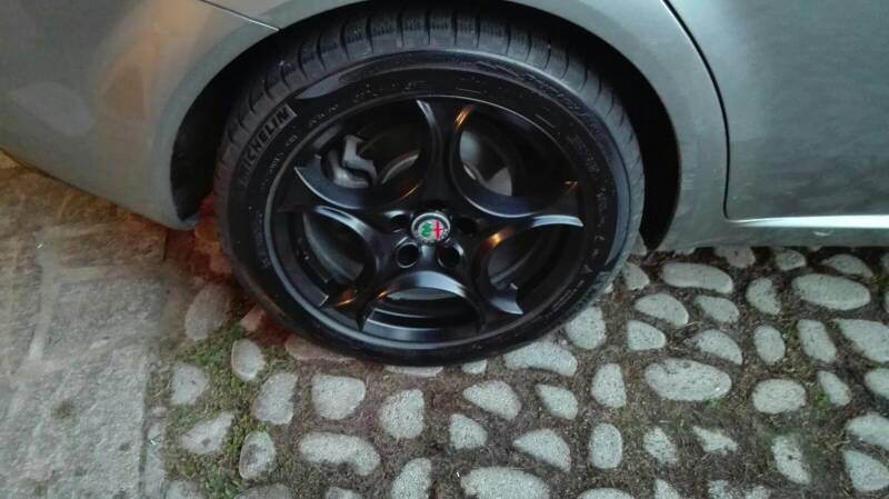

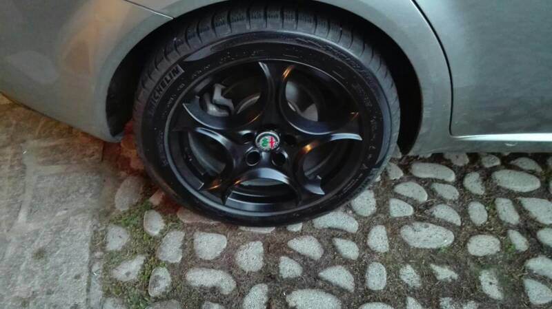

Sulla 59 ho fatto i 17 invernali con folliatec nero opaco.
Praticamente e durato per la vita del treno 3 stagioni ed al cambio si e rovinato al bordo a causa dello smontagomme.
L'ho rimossa in circa 2 ore..una mezz'ora a cerchio.
Dovrei avere ancora le foto passo passo della verniciatura nel pc,se qualcuno e interessato le posto.
Cmq morale della favola consiglio folliatec..non sottomarche e similari del plastdip

Folliatec dopo 3 stagioni invernali....
