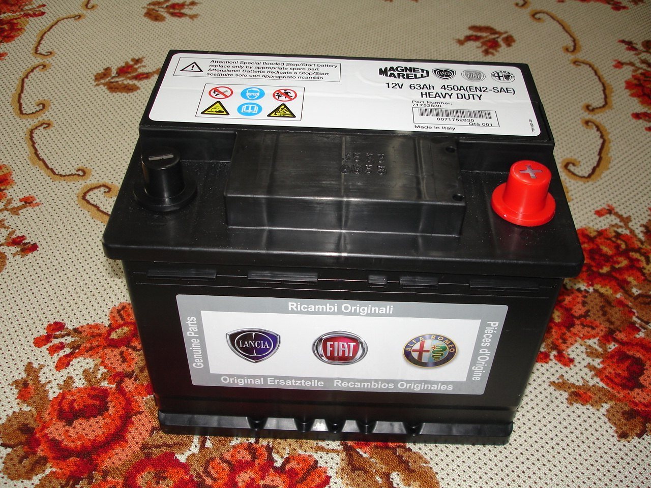

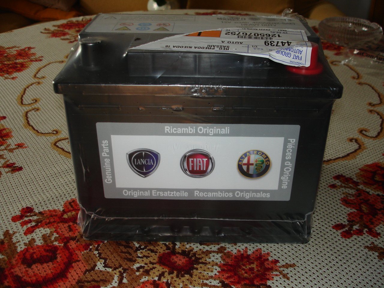

Sul sito della Fiamm la batteria specifica per la giulietta è la seguente:ECOFORCE AFB TR680 70AH 680A 278x190x
175.
Confermo che è questa la batteria compatibile, ma solo con le versioni 1.4
edit
Faccio una piccola precisazione, perchè ho guardato meglio la foto, la TR680 è per le versioni diesel, mentre per le 1.4 ci vuole TR520
