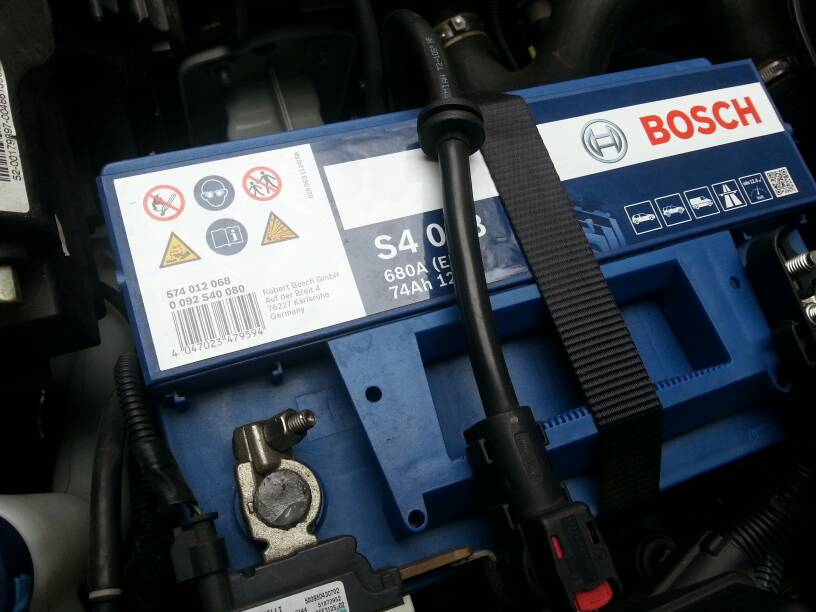

Che batteria è quella che monti attualmente? Caratteristiche?
Sceso ieri in garage, dopo una settimana di inattività, batteria ko
