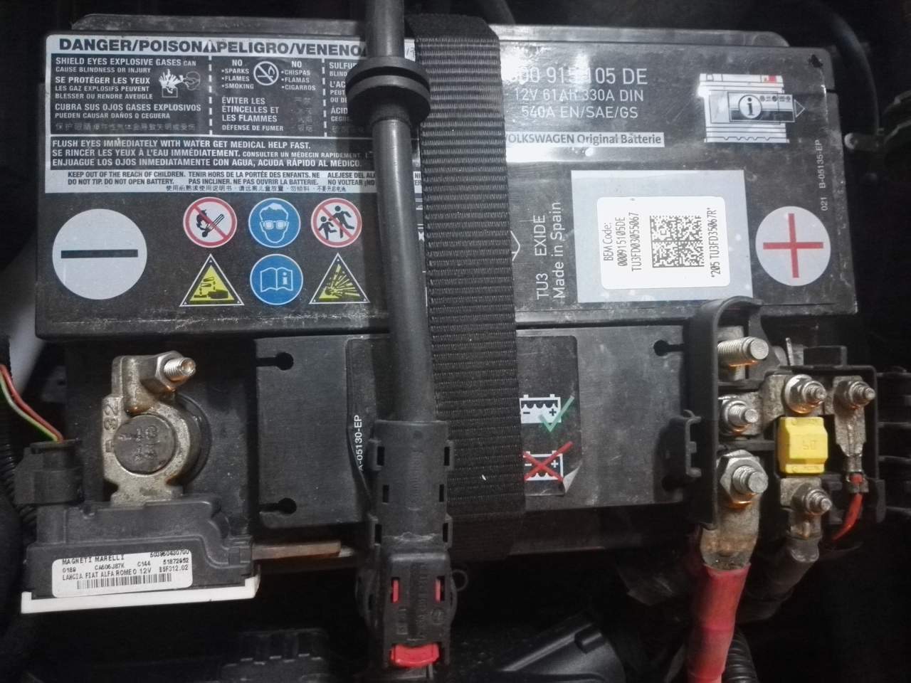

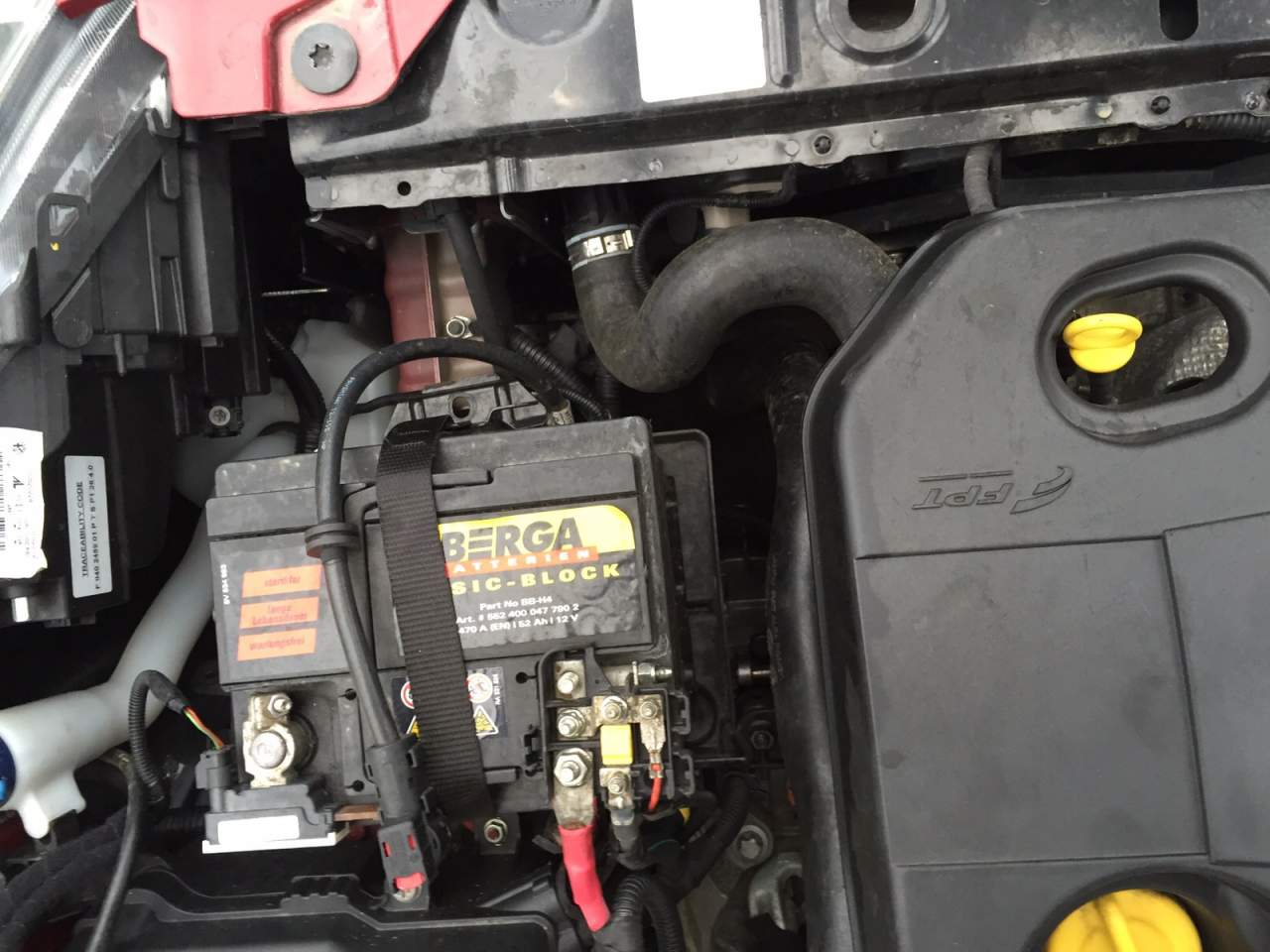

salve a tutti, vorrei chiedere se fosse possibile la batteria originale di una giulietta 1.6 con start and stop quanti Ah è? Perchè chi mi ha fatto il tagliando quattro mesi fa al momento della vendita mi ha messo una 61Ah ed io non me ne sono sinceramente accorta subito (non ho controllato, mi sono fidata, ho fatto male) ma adesso tutto sta andando in tilt la centralina mi dà mille messaggi di errori e l'elettrauto reputa la causa sia la batteria! Mi ha consigliato una Varta da 70Ah al costo di 110 euro, che ne pensate, può davvero essere quello il problema? Il prezzo che mi ha fatto secondo voi è buono? Grazie

Eccovi la batteria prima del tagliando del concessionario.. IMG-20151010-WA0002.jpg

infatti mi era stato detto che era stata cambiata una volta ma a me pare assurdo che non mi abbiano messo una batteria adeguata, credevano non me ne accorgessi? Il punto è che ora anche questo danno me lo piango io....sperando sia solo quella che sta facendo impazzire tutto altrimenti non oso pensarci!
#1,150
Poi non sono adeguate per start e stop a quanto vedo nemmeno quella precedente...
