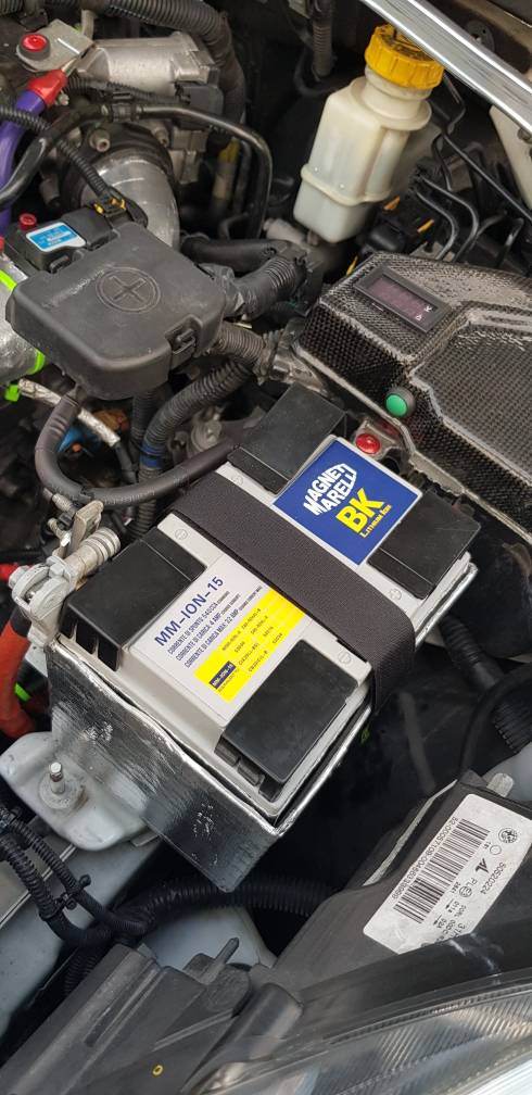

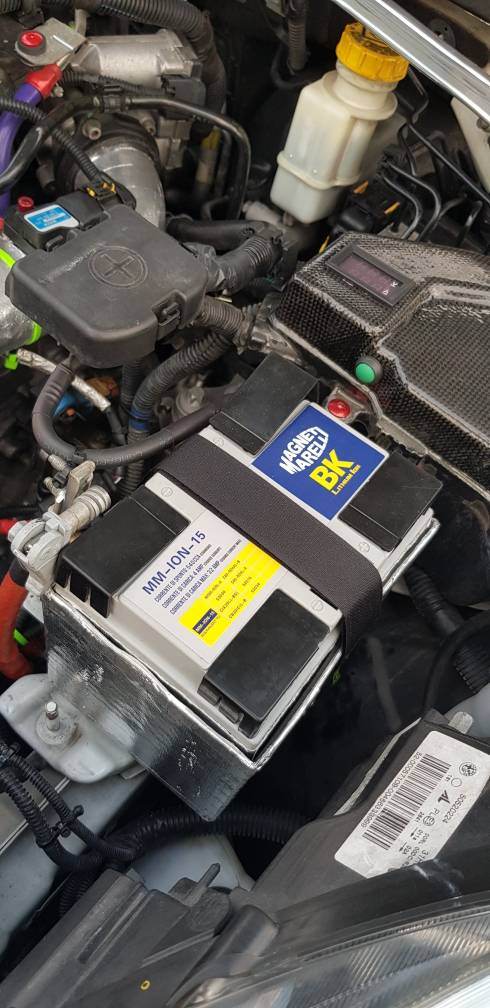

....puoi anche fare una pazzia se ne sei capace...
