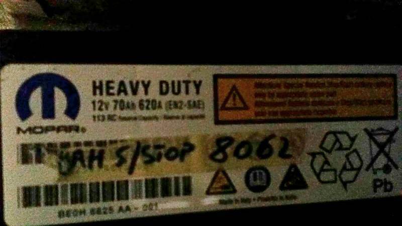

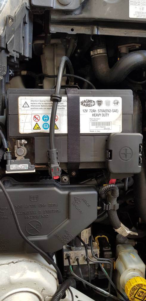

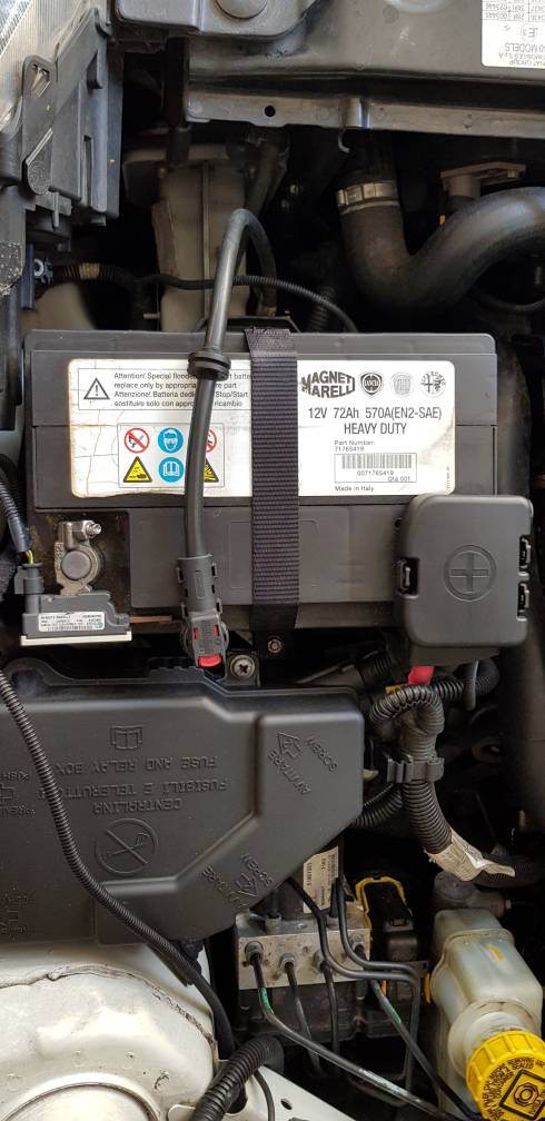

Per quanto riguarda le batterie di serie quelle di nuova generazione sono Mopar 70Ah 12v spunto 620A
Invece quelle che montavano prima sulla Giulietta erano della Magneti Marelli 72Ah 12v spunto 570A, consiglio sempre di mettere quelle originali e le mopar sono ottime batterie
Reazioni: icnusa73 e colex
Reazioni: VURT e mauretto 60
