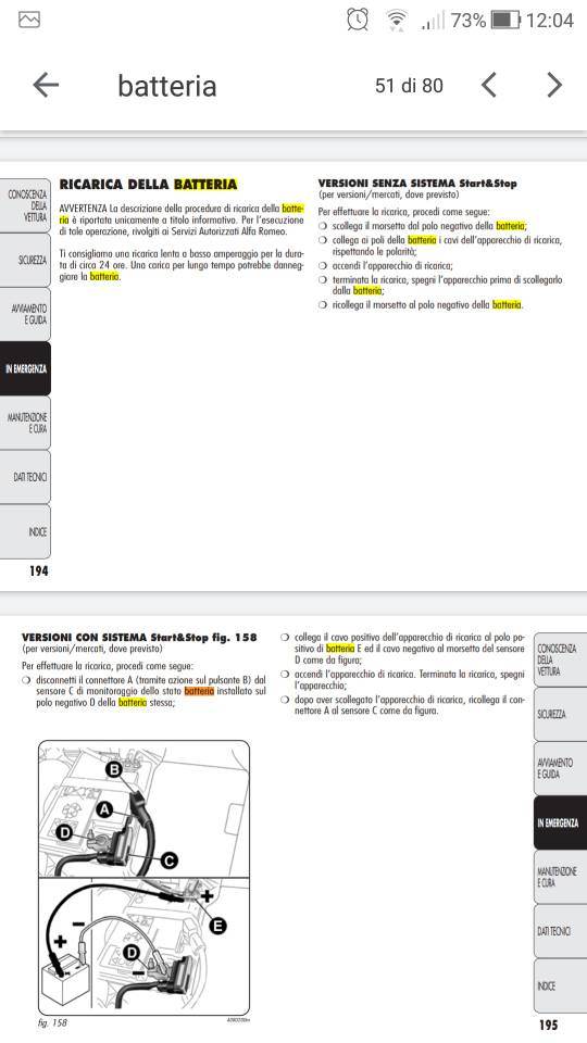

Salve ragazzi, volevo chiedervi cortesemente come si fa a creare un nuovo post. Sto provando a ricaricare la batteria ma non so dove va il cavo negativo. Grazie in anticipo
Il positivo va sul polo rosso della batteria, il negativo sul polo nero della batteria.

Grazie per le risposte ragazzi
Purtroppo non tutti sono fenomeni nella .meccanica o nell'elettronica, anche le cose + banali per alcuni possono essere difficili per altri.
Dato per scontato che hai la giulietta, ti allego quello che dice il manuale uso e manutenzione.
