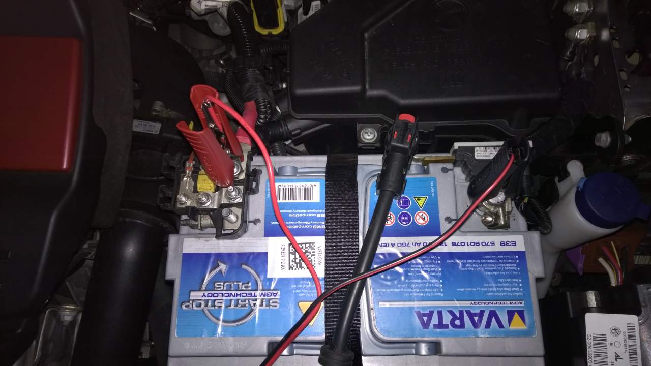

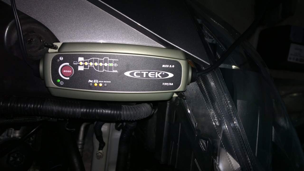

Giusto per lasciare fuori ogni dubbio:
Foto fresche fresche di giornata : good . :

Quindi attacchi il negativo direttamente sulla batteria e non al telaio come dice il LUM ed anche le indicazioni del CTEK...
Si, se l'impianto elettrico dell'auto non ha falle è la stessa cosa.
Piuttosto...ti va giù così spesso, da doverla ricaricare di frequente?
Non di frequente ma usandola solo nei weekend (e neanche tutti) ogni tanto ci sta, più che altro per tenerla sempre al 100%.

ma quante ore ci vogliono per far caricare la batteria col CTEK? Appena l'ho messo in carica perchè lo S&S non mi funziona, mi è andato subito sul 4 e poi li è rimasto...
#547
Ore di preciso non saprei. Io lo ho lasciato 24h e quando sono tornato era sul 7. Penso dipenda da quanto è scarica la batteria
Inviato dal mio Oneplus One utilizzando Tapatalk
#548
Sul carica batterie Ctek, il punto 4 significa che la batteria elettricamente è a posto, quindi può iniziare il ciclo di carica completo. Ma per essere completamente carica devi aspettare che arrivi al punto 8. Solitamente se la colleghi la sera, per il mattino successivo dovrebbe essere pronta, se non altro per esperienza diretta, in circa 8 ore la batteria era pronta per essere avviata. Che modello hai di C-tek?.
#549
Mmmm, strano, avrebbe dovuto salire e anche velocemente visto che eri già al 4. Io di solito parto dal 3 e in 4-5 ore sono già al 7.
Ovviamente dipende dalla carica e dalla capacità della batteria.
Il 7 indica la carica completa, l'8 è solo mantenimento.
