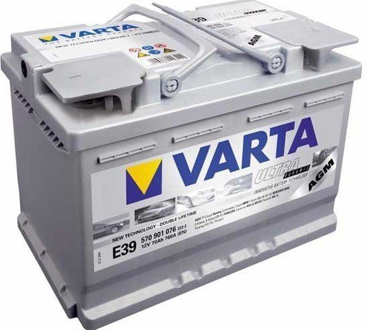

Scuate la differenza fra queste 2 varta?
ciao, ho lo start e stop che mi dura pochissimo tipo 3 secondi e l auto si riaccende, sospetto una carica bassa della batteria....? e così? prima di rimanere a piedi vorrei sostituirla che ne dite della varta ? quale mi conviene prendere di quelle 2 sopra citate??
La seconda è agm, cioè per quelle auto che hanno il recupero dell'energia in frenata, la prima non mi sembra che sia agm ma solo specifica per auto con S&S, quindi la prima è quella che dovresti comprare, alcuni però comprano lo stesso le AGM perché dicono che siano migliori
Queste sono identiche e sono entrambe per S&S e recupero in frenata. Quelle sono per S&S hanno uno spunto più basso, cioè da A680
