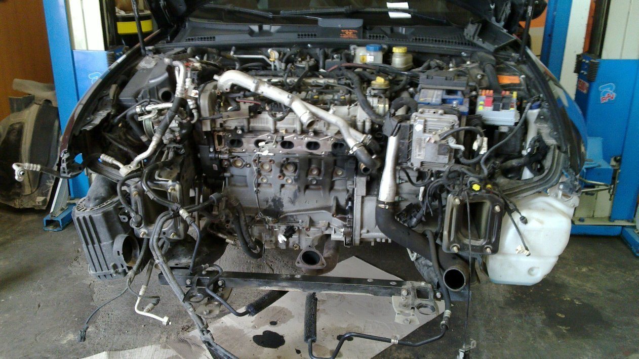

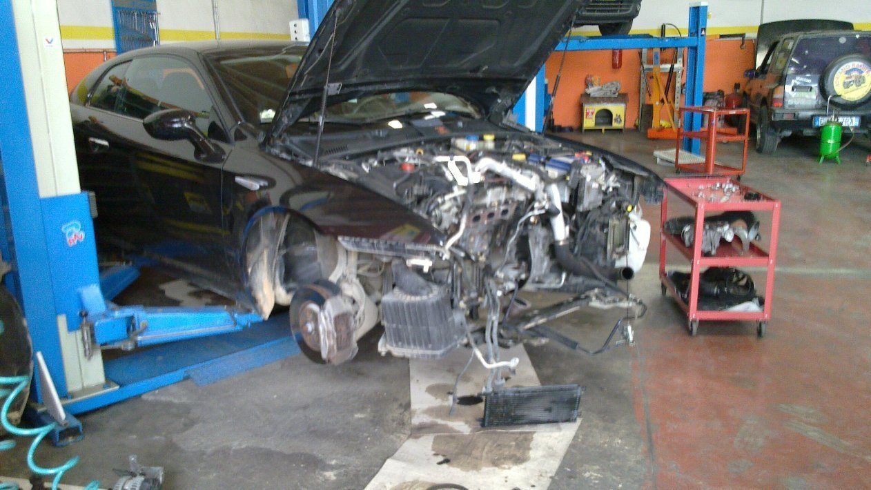

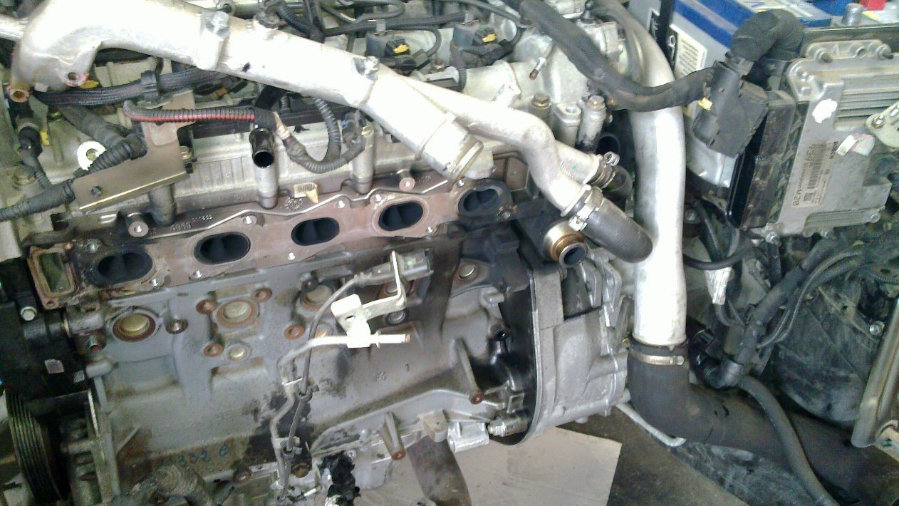

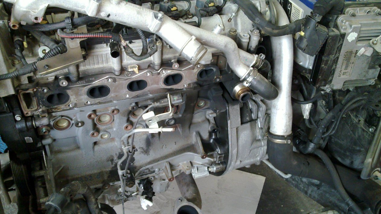

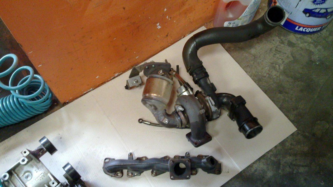

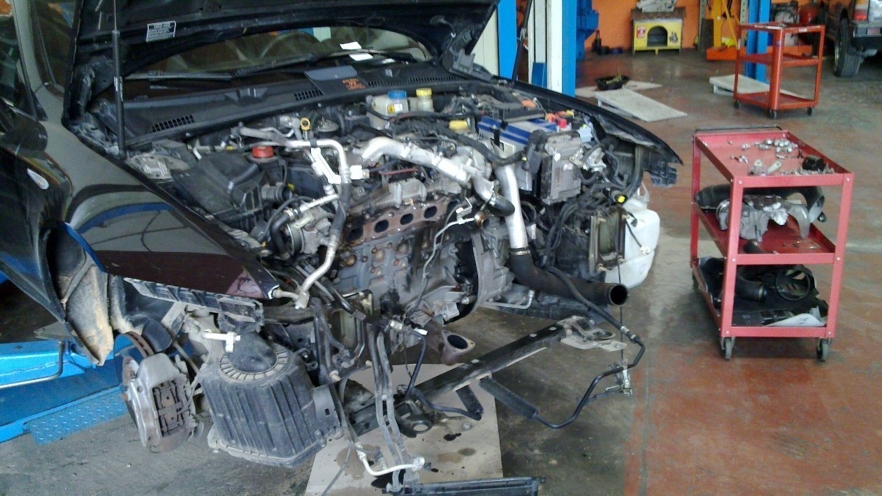

Cambio un attimo discorso per mettervi a conoscenza degli ultimi interventi sulla Brera.
E già da un po di tempo che sento uno sfiato con collegato fischio provenire dal motore e il meccanico mi aveva detto che al 90% era la guarnizione della turbina.... ahime si sbagliava poichè non era la guarnizione turbina che sfiatava ma quella del collettore di scarico causato dalla rottura di due prigionieri.
Allego foto (non adatte ai deboli di cuore):
è successo lo stesso a me infatto oggi l'ho ritirata dal meccanico con la differenza che i prigionieri a me non si sono rotti ma si era deformato il collettore che abbiamo fatto rettificare e adesso va alla perfezione: good . :
anche a me il sintomo era un fischio tipo cinghia che slitta:smiley_001:
