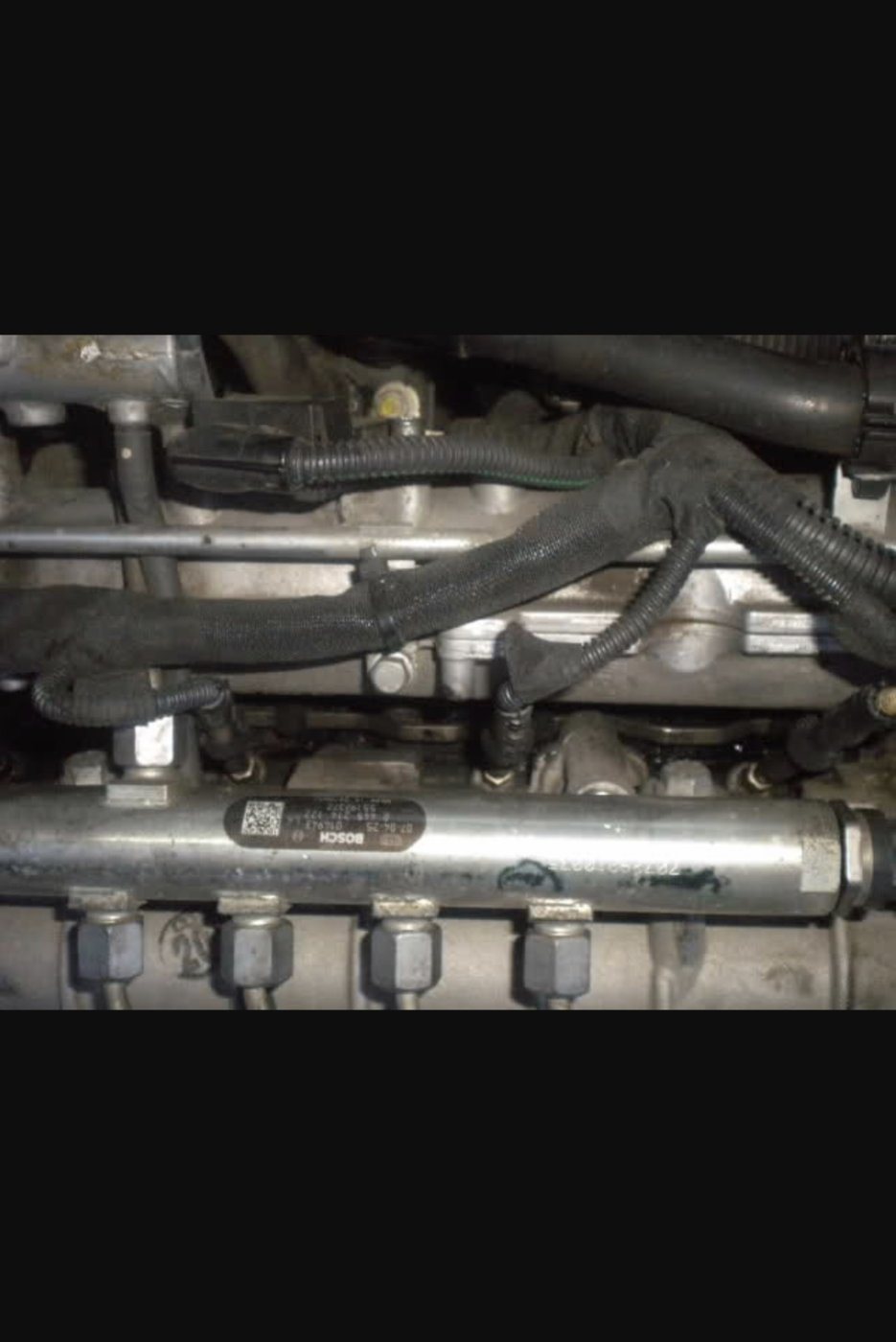

Ciao le valvole swirl vengono comandate da in apposita asta che comanda L apertura e la chiusura delle suddette valvole.. questa asta è visibile togliendo il coperchio copri motore e si trova dove c è il collettore d aspirazione... per verificarne il funzionamento puoi provare a far un test tramite ecuscan e vedere se L asta fa il corretto movimento oppure se non hai ecuscan puoi far accelerare a qualcuno la tua auto e nel mentre vedi se si muove L asta...
L unico dubbio che mi viene e che forse la tua essendo del 2009 ha il comando delle swirl nella parte sottostante al collettore... se dico una cazzata qualcuno mi smentisca
Infatti, tirando via il coperchio non vedo nessuna asta di comando .Penso che sia l'ultima versione del 1.9 poi hanno prodotto il 2.0 jtdm
Infatti avevo proprio quel dubbio... a me si trova qui invece
