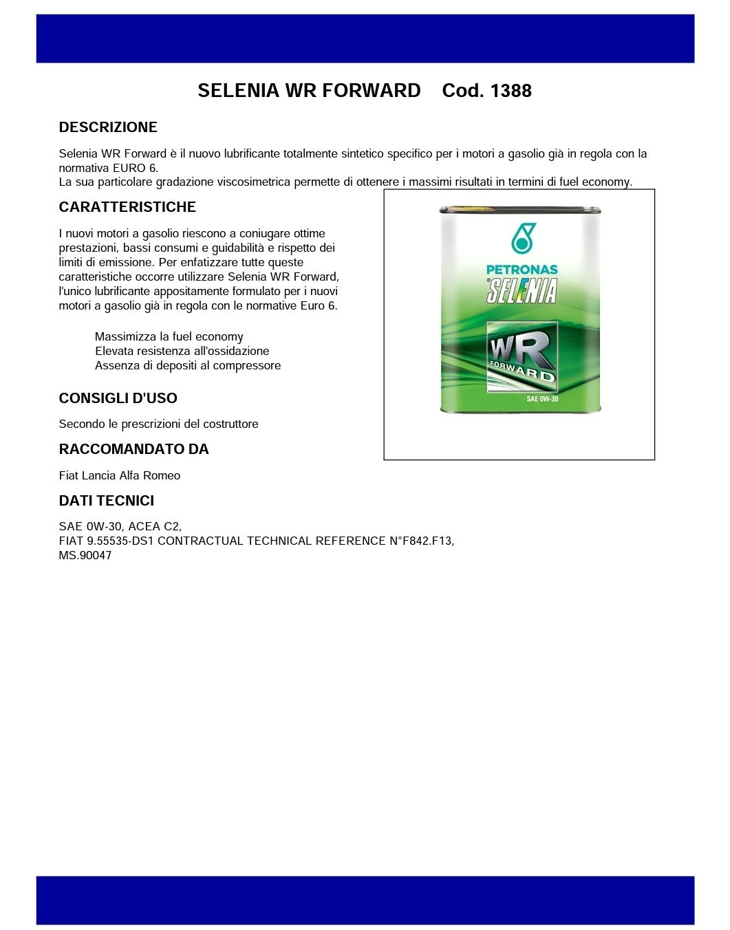

Io sul 1.6 del 2017 , ho lo 0-30 a libretto..
