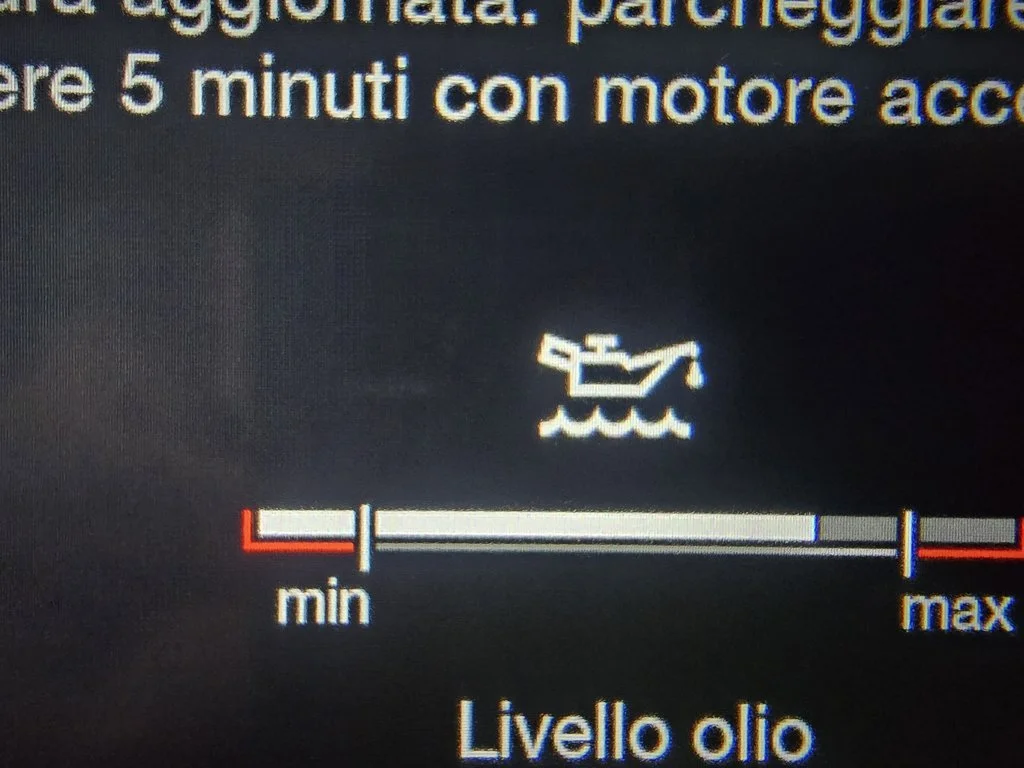

Pur aggiungendo circa 180 cc di olio, dopo circa 500 km dal tagliando e svariate accensioni. anche con la procedura di aggiornamento il livello e' rimasto inalterato dopo l'ultimo aggiornamento che vi avevo raccontato nel mio post dopo il tagliando.
Comunque anche l'anno scorso dopo avere ritirato la macchina in Alfa avevo la stessa situazione ed alla fine poco alla volta a 100cc alla volta ho rabboccato di circa 280cc per arrivare al livello max.
Aggiungo che il livello batteria e' sempre stato al 100% della carica.
Provo ad aggiungere a freddo altri 80cc giusto per stare sotto i 100cc o secondo voi il sensore una qta' cosi' piccola non la rileva??

Visualizza allegato 306967
Non so se nel benzina funziona come nel diesel, ma perchè il livello si aggiorni devono verificarsi contemporaneamente queste condizioni:
motore al minimo, temperatura olio > 70 gradi, batteria con carica superiore al 68% , nessun errore dtc attivo su abs e servosterzo e macchina in piano. Se tutte queste condizioni non si verificano in simultanea il livello non si aggiorna. Molto spesso la colpa è della batteria che non è oltre il 68%.
Anche la procedura che ti suggerisce il display, cioè spegnere la macchina e premere il pulsante di avviamento dopo 5 minuti senza freno premuto, non va a buon fine se la batteria ad esempio è sotto il 68% o la temperatura dell' olio sotto i 70 gradi.
Il livello puoi lasciarlo tranquillamente come nella foto
