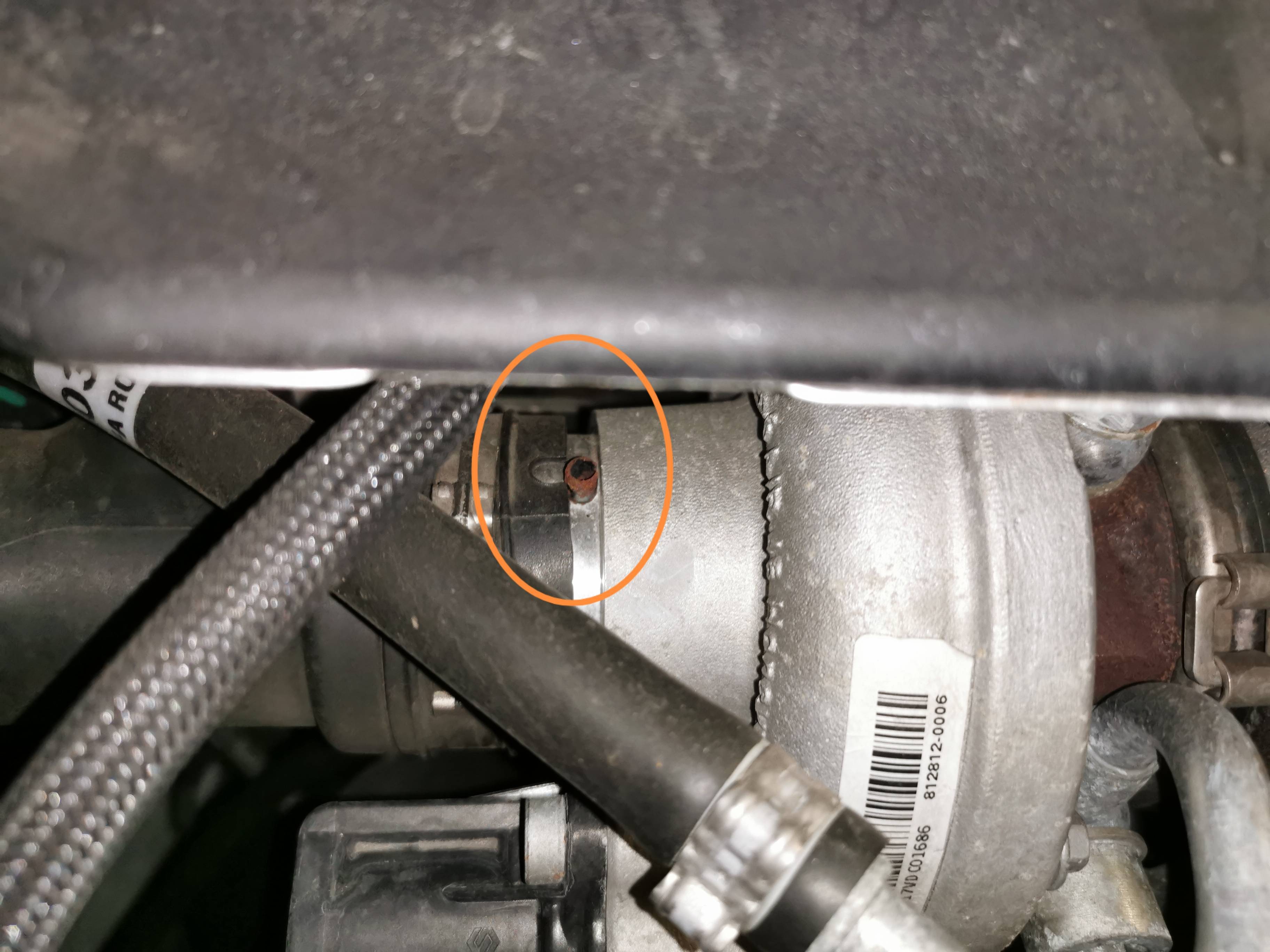

Buongiorno,
qualcuno con un 1.4 Multiair potrebbe gentilmente controllare se questo manicotto tra filtro aria e il turbo è collegato come nella foto? È normale quello spazio, oppure il raccordo dovrebbe incastrarsi completamente a destra con il turbo? Da un po' di km il motore da degli strattoni quando sono in forte accelerazione. Sto consumando l'ultimo pieno per escludere un pieno di benzina sporca, ma nel frattempo aprendo il cofano ho visto questo particolare che non mi sembra normale. Potrebbe causare una perdita di pressione nel collettore che fa poi strattonare il motore?
Grazie

Aspetta, al di la che dovrebbe combaciare, in quella posizione non dovrebbe crearti più di tanto problemi, prima del turbo l'aria viene semplicemente aspirata, magari guarda i manicotti dal turbo in poi.

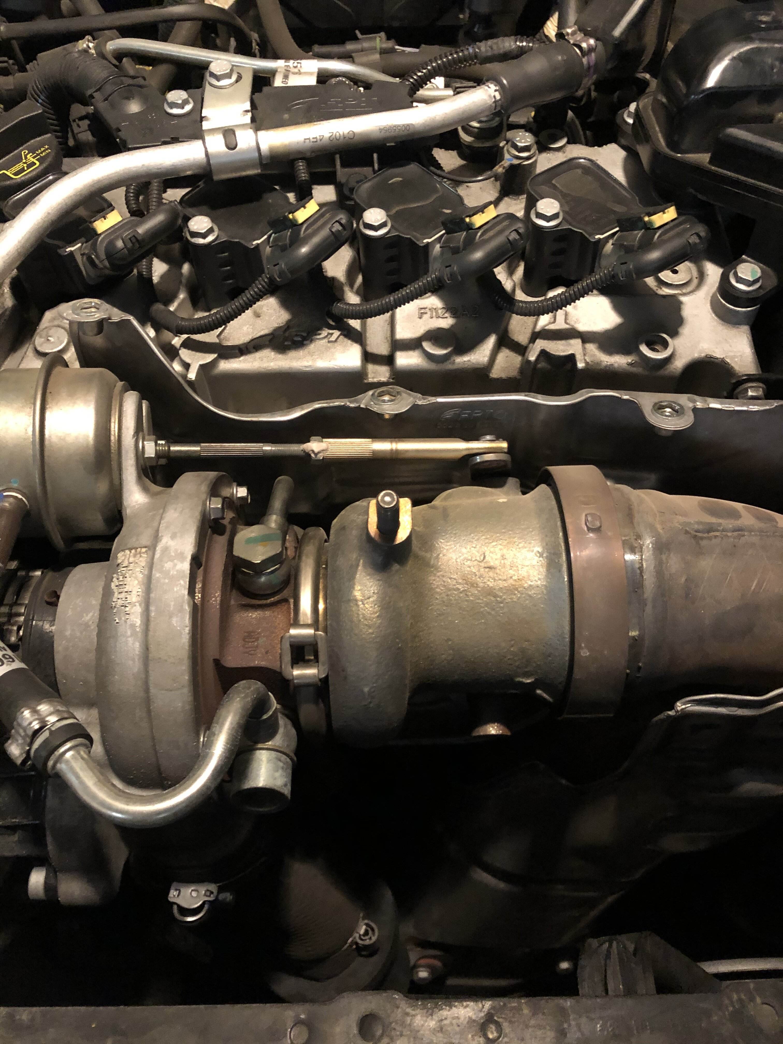

Ciao blindwrite sotto la foto del mio, come puoi vedere il manicotto è ben inserito.
🤗 🤗 Marco
Visualizza allegato 231979
🤗 🤗 Marco
Grazie la foto è piccola e non si vede bene, ma ti credo, effettivamente quel incavo deve corrispondere a quella protuberanza altrimenti non avrebbe senso. Resta da capire se può essere la causa del problema che riscontro o se è ininfluente.

Se riesci allenta la fascetta accosti il manicotto in battuta e stringi, ma non credo sia quello il problema, dalla turbina in poi potrebbe ma prima non credo.

Si scusa l'ho messa come miniatura....

Ho portato oggi l'auto dal meccanico. Bobina del cilindro 2 fuori uso. Costo per diagnosi, 4 candele, una bobina e mezz'ora di mano d'opera 300€ 😥. Il meccanico ha cambiato anche la fascetta del manicotto e l'ha rimesso al suo posto. L'importante è che adesso l'auto va bene😊
